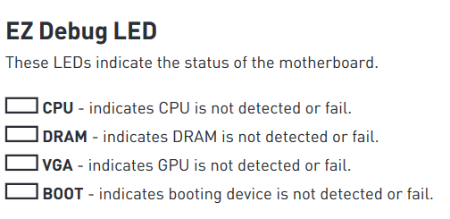

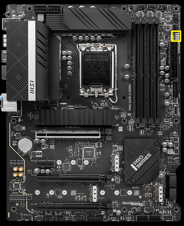

MSI Z690-A PRO DDR4
Beim Start leuchten die LEDs der Reihe - CPU, DRAM, VGA!, BOOT - nach:
[Quelle: MSI® PRO Z690-A WIFI DDR4 / PRO Z690-A DDR4 Manual]

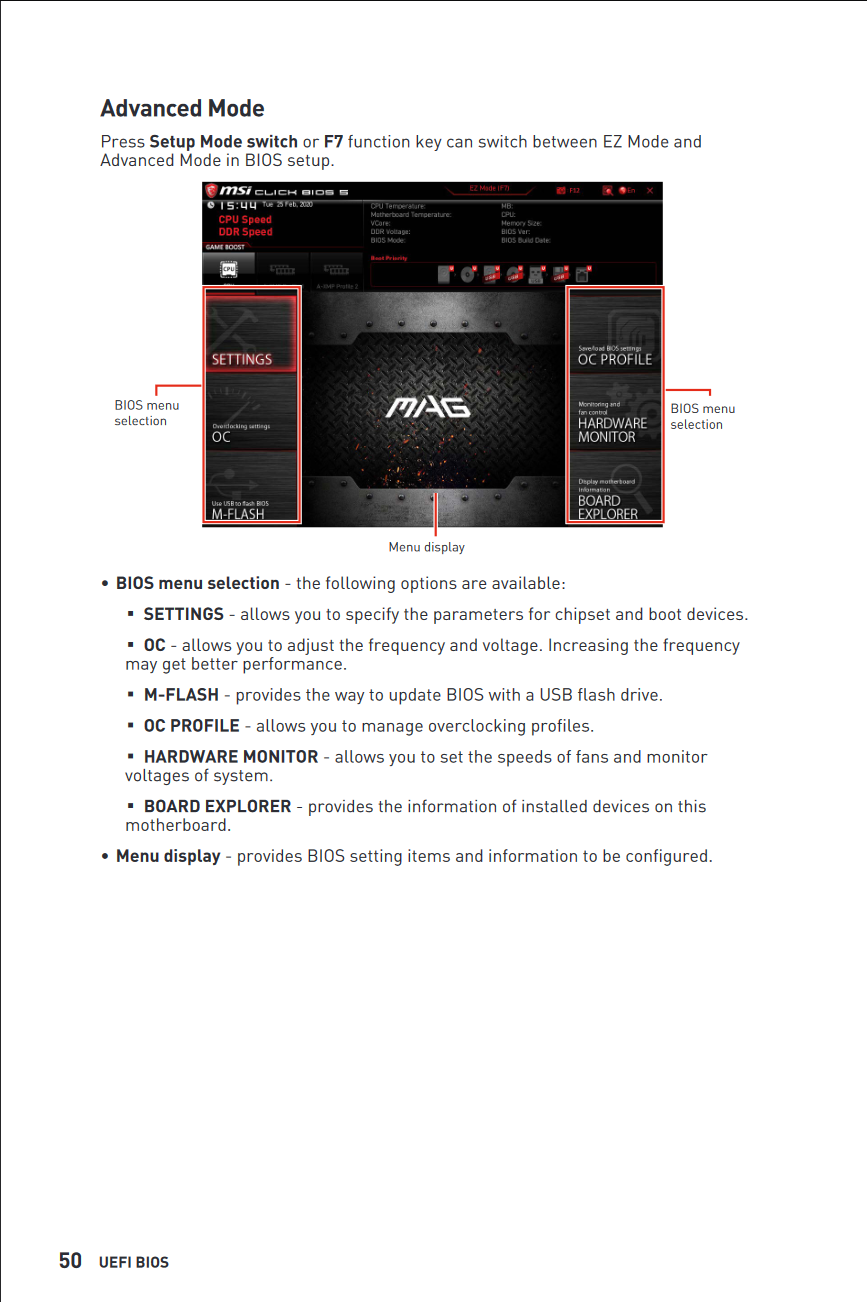

Eine andere Option ist der BOARD EXPLORER, der auch im UEFI des MSI Z690-A PRO DDR4 vorhanden sein müsste:
BOARD EXPLORER - provides the information of installed devices on this motherboard.

Wie @Hauro schon gefragt hat, leuchtet eine der EZ Debug LEDs?

Beim Einschalten des Systems leuchten die EZ Debug LEDs wie folgt:
1 (rot) - 2 (orange) - 1 (rot) - 2 (orange) - 1 (rot) - 3 (weiß) - alles aus.
Die Nr. 1 ist dabei die obere LED.

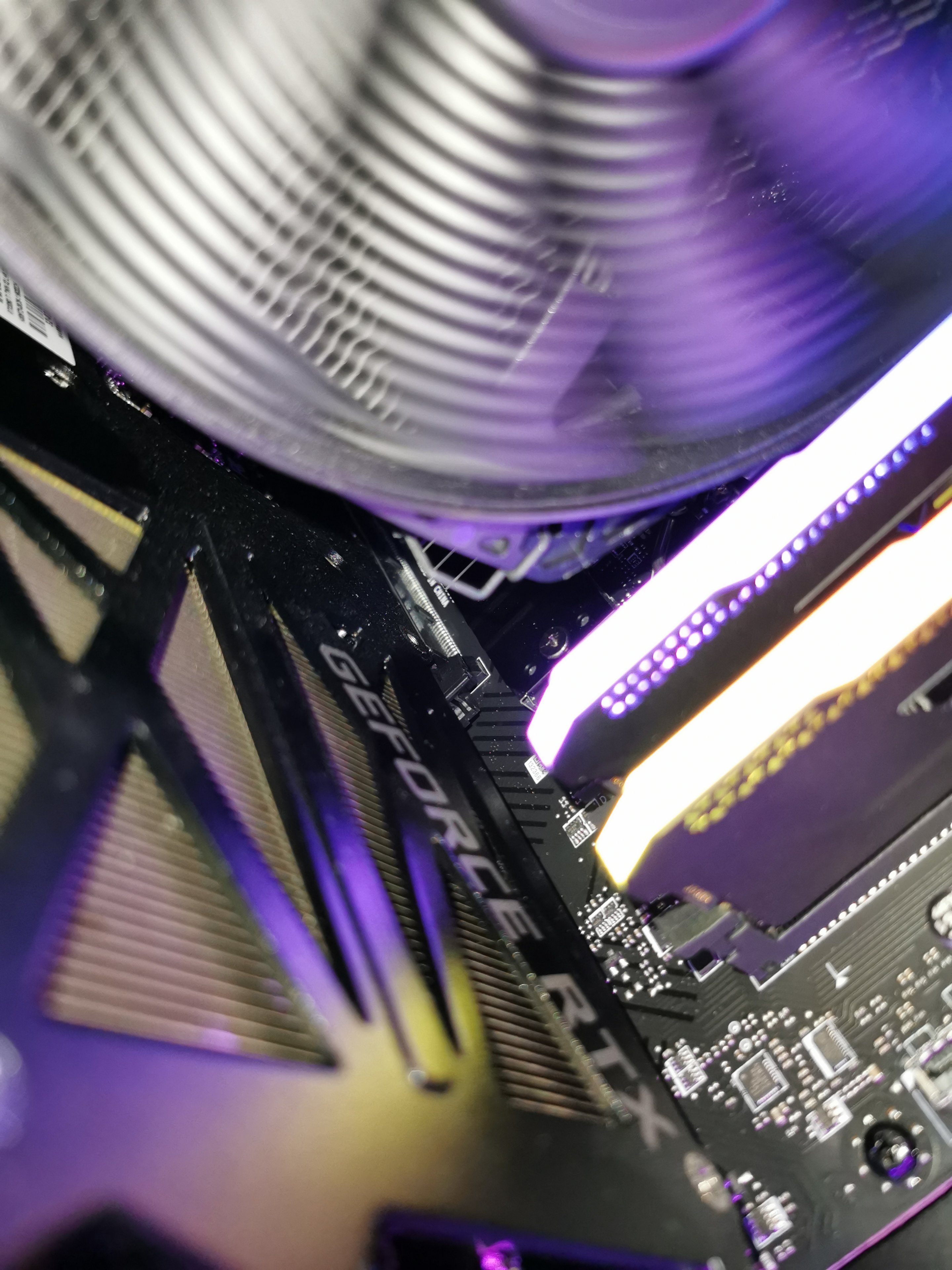

Hier noch eine handvoll Fotos vom Inneren, falls ein bestimmtes Bauteil detaillierter zu fotografieren ist, um etwas herauszufinden, bitte bescheid geben.
