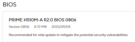

Auf der Asus Seite gibt es ein Bios vom September 23, ist das installiert?

Habe ich gerade installiert, aber bringt keine Änderung... außer ein neuer Fehlercode bei der Installation. Auch auf der 850er.
