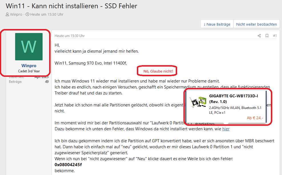

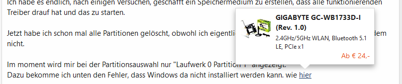

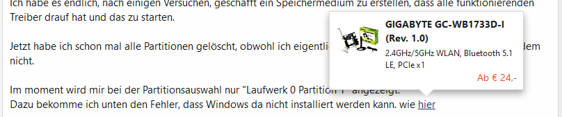

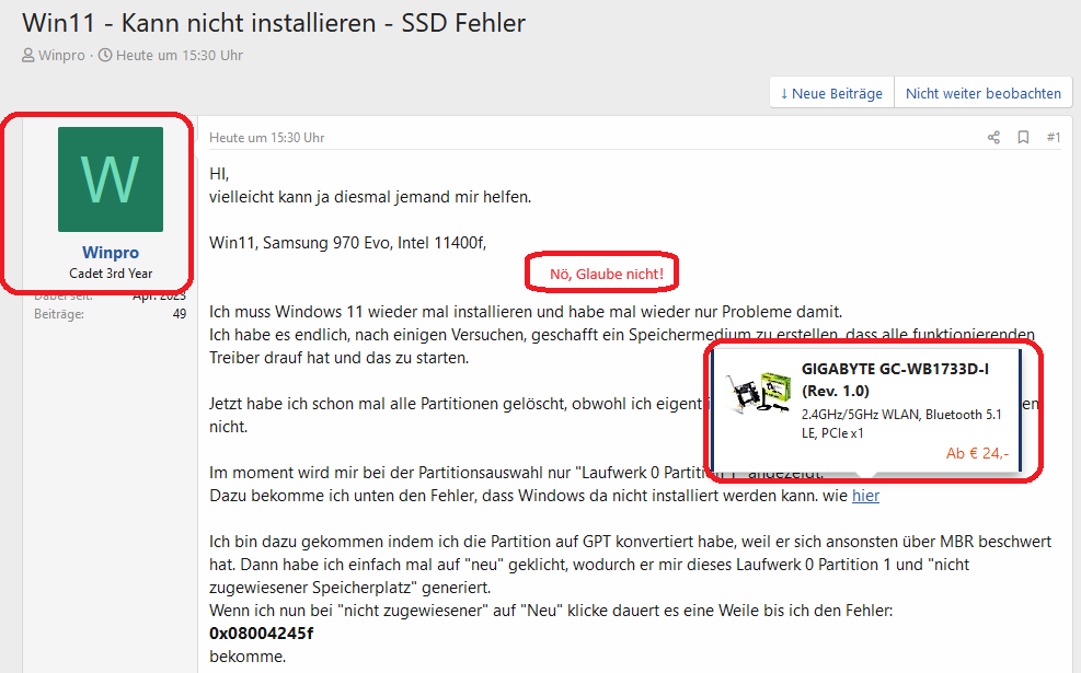

Wie hier zeigt eine WLan karte an.
Wieso hast du die Treiber installiert?
Die installiert Windows Update nachher automatisch.
@Ponderosa
Falscher Thread?
