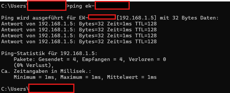

wenn ich den hostnamen abfrage und jetzt auch in den Remotedesktopeinstellungen
dann ist nur der erste Buchstabe groß geschrieben und danach klein
ist das normal und was ist jetzt die richtige schreibweise?
ich hab bei der Hosts datei den Namen einfach komplett groß geschrieben
okay, bin in den Einstellungen von RDP
Baltimore schrieb:
ping hostname
sollte auch gehen.
Versuche noch mal Remotedesktop
Ping geht
aber RDP geht nicht :(

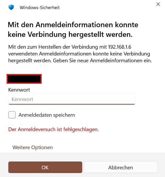

Anmeldeversuch schlägt fehl

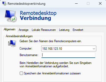

Was gibst du da ein
von Client nach Server
IP-Adresse Server
Lexware, wenn Lexware der registrierte Benutzer ist
ich hab den Hostnamen eingegeben bei "Computer"
Benutzername noch nichts, das kam/kommt erst über Anmeldemaske
redjack1000 schrieb:
Dann sind die Anmeldedaten nicht richtig.
naja, wenn ich mich mit dem User dann bei Windows mit dem Passwort anmelde funktioniert es
also sollten die Anmeldedaten korrekt sein oder nicht?

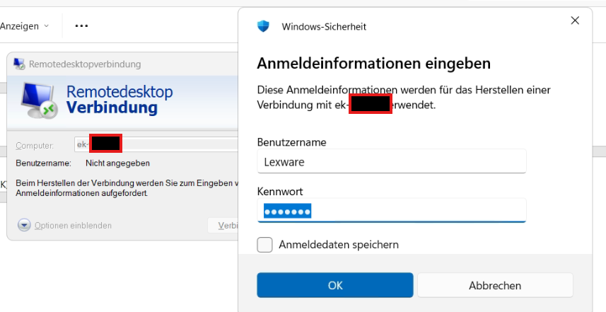

IP-Adresse Server
jep genau so
egal ob ich den hostnamen eingebe oder die 192.168.1.5
Nutzername "Lexware"
und dann das dazugehörige Passwort
habe mich eben nochmal mit dem User Lexware angemeldet unter Windows
das Passwort ist richtig

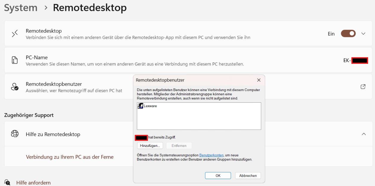

Schau mal Screenshot #98
Ist der Name Lexware dort aufgeführt?
Lexware hat bereits Zugriff
muss dort stehen.
das ist rechner3 mit dem User
versuche mal mit ".\Benutzername"
so?
Baltimore schrieb:
Was war denn drin?
nix war drin
komplett leer und drunter stand "User von Rechner3" hat bereit Zugriff
gib mal bei der Anmeldung den xxxxx Namen ein.
"User von Rechner3" ist viel länger als das, was du geschwärzt hast

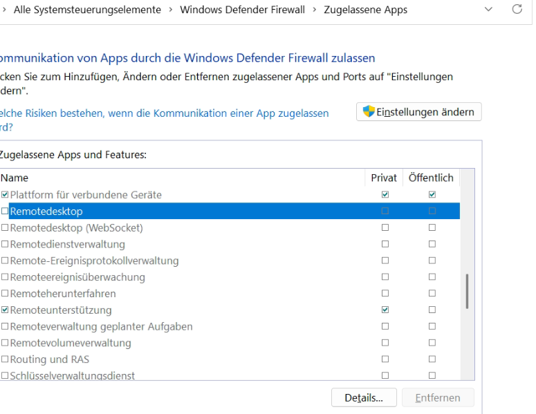

Kannst du mal die Firewall komplett deaktivieren
es ist halt der Username, sorry :D
auf beiden rechner komplett deaktiviert
öffentlich, privat, domäne
mich versucht mit dem Haupuser von Rechner3 anzumelden
immer noch fehlgeschlagen...
also remote ist gesperrt
aber wir hatten ja alles an Firewall ausgeschaltet
domäne, privat und öffentlich
also sollte diese Einstellung dann ja irrelevant sein, oder?
