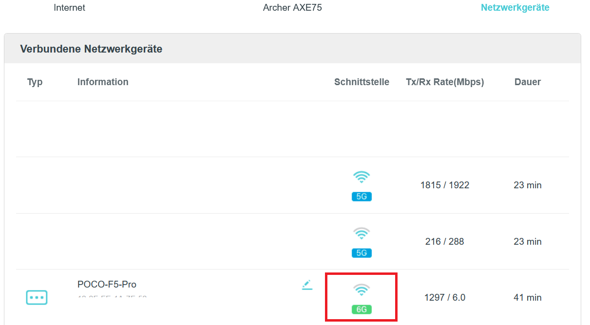

Mein Poco F5 Pro 5G läuft stabil und Problemlos 24/7 im Wi-Fi6 6GHz Mode.

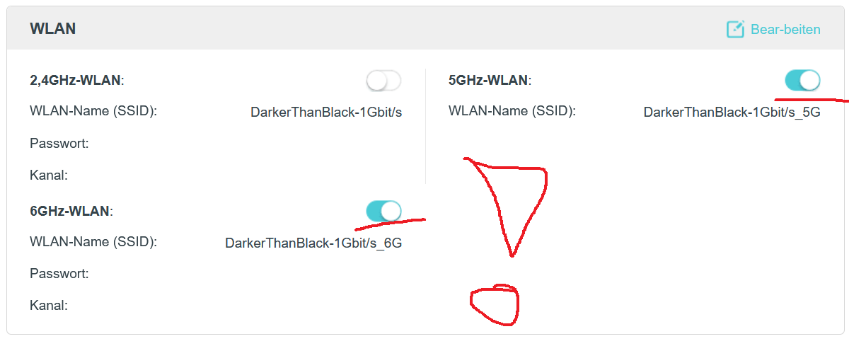

Hast du verschiedene SSIDs, je nach Frequenzband?
Ja 2,4GHz, 5GHz und 6GHz haben verschiedene Namen.
Ja, wird nicht anders angeboten, Du kannst nur einzelne Ausschalten, der TP-Link hat z.B. 2.4GHz deaktivert, 5 und 6E aktiviert. Du kannst nicht 6E mit 5 und 2,4 in einem Nutzen dafür gibt es kein Option.

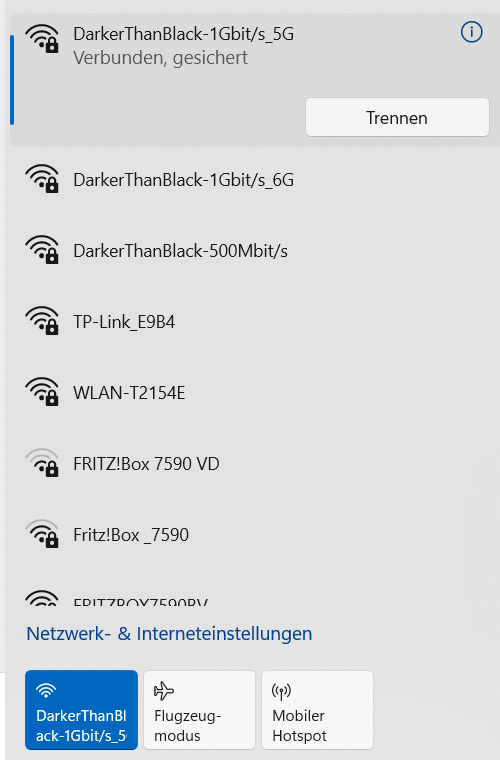

Die Fritzbox dahinter läuft nur im 2.4GHz Modus für den Saugrobi, sonst nutze ich keine 2.4er Verbindungen.
Da in dem Bild, da haut 6G ab und zu ab kommt nach paar Sekunden wieder zurück.
