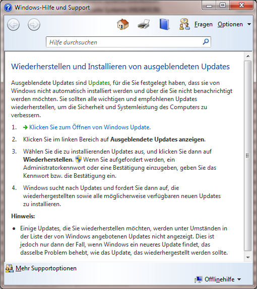

Anscheinend habe ich mich falsch ausgedrückt.
Die ausgeblendeten Updates sind ja nach dem Runter- und Rauffahren nicht mehr auf - ausgeblendet - und dann geht die AdoK Methode.
Warum das erst nach dem - ausblenden - geht - keine Ahnung.
Hatte selbst mal Probleme mit Updateinstallation und mit dieser Kombination ging es dann.
Wenn Updates ausgeblendet werden, werden diese nicht mehr angeboten bzw. zum Update angeboten, dazu musst Du diese erst wieder einblenden lassen, dazu musst Du auch die ausgeblendeten Updates extra wieder anhaken zum aktivieren.

Mit der AdoK Methode - dem manuellen Suchlauf - hatte er aber bei mir alle Updates gefunden.
Auch die vorher ausgeblendeten.
Naja - er kanns ja mal versuchen und dann sieht man ja ob es installiert wurde oder nicht - das kann man dann ja nachschauen.
