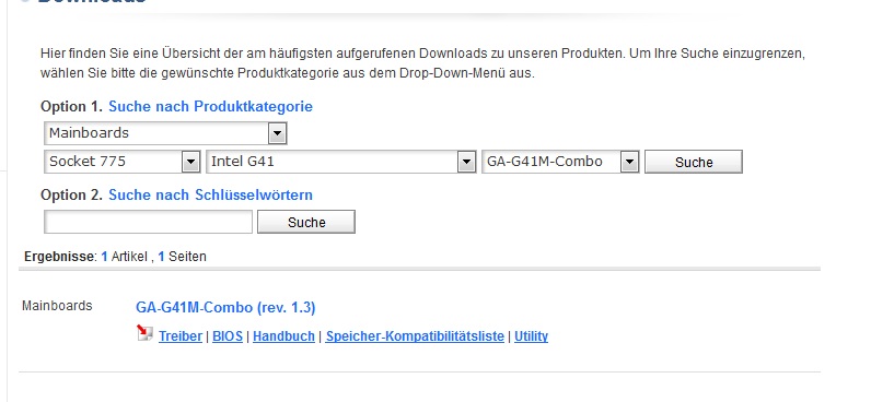

b) Hatte mich vertan, MSI war es zuvor, jetzt Gigabyte:
c) Auf der Packung steht S-Series G41M Combo (G41 ICH7 rev.1.3, Socket 775, PCI EX16, Micro ATX, 2 DDR3/2 DDR2 /HD Audio GbE LAN/4 SATA 3Gb/s/8 USB 2.0

Moment mal oben hast du geschrieben es ist ein P43 Chipsatz Board also was denn nun?
Ga-p43-es3g ?
Oder "GA-G41M-Combo" ?

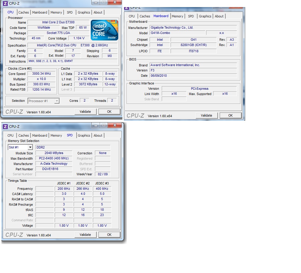

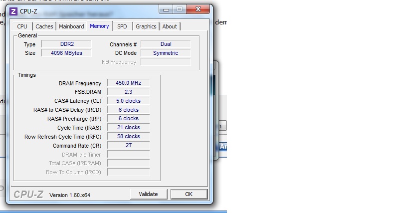

Habe wohl alles relevante via CPUZ ausgelesen.

Wichtig für uns ist jetzt das du uns die genaue Boardbezeichnung heraus suchst sodass wir auf Bios updates checken können.

Um nicht Ratschläge zu erteilen, die neue Rätsel ergeben, ist die genaue MB-Bezeichnung wichtig - das "GA-G41M-Combo" ist es ?

DIE RAMs SIND FALSCH EINGESTELLT "450" = 900er - gibt es nicht - oder es wird falsch ausgelesen !
BIOS Update ist vielleicht nötig -
