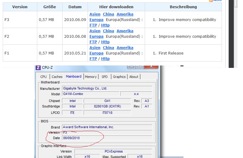

Welches BIOS Update ist das;
Als BIOS Laie würde ich aber meinen, dass bereits das aktuellste installiert ist.
Danke

Da das MB derzeit wohl nur Start-Probleme hat, so stell das BIOS auf
"Load Optimized Defaults"
anschließend Datum / Bootreihenfolge überprüfen - es sollte zumindest die RAM-Einstellung JETZT korrekt sein -
BIOS-Version "F3" ist die letzte Version -

Also wenn das was du jetzt gepostet hast alles richtig ist dann sollte es dieses Bios sein!
Um sicher zu gehen nimm @Bios von Gigabyte der sagt dir welches Board du hast und sucht das richtige Firmware update raus!
Nimm den zweiten link der erste sollte nur für X79 Boards sein;)
Aber das F3 ist doch, wie oben gesagt, bereits installiert und @Bios weist dies auch im Startscreen aus.
Möchte nichts falsch mach Hanne, daher wo genau mache ich das im BIOS, in das ich ja via DEL Taste komme. Zumal die doch von meinem Bekannten anscheinend richtig waren. Wie sollen sie dann auf einmal nicht mehr korrekt sein?!?
Allein die RAM-Einstellung ist falsch - 450 = 900 gibt es nicht - beim START des MBs hat das System allein schon deshalb Probleme, die RAMs richtig zu erkennen - immer vorausgesetzt, die Angaben unter CPU-Z sind korrekt - wenn es die Version "1.60" ist sicherlich -
Ein BIOS-Update ist wohl nicht nötig, da die letzte mögliche Version bereits aufgespielt ist -
