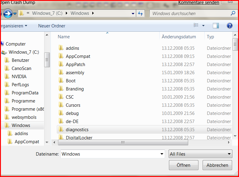

Hallo Freunde,
gestern hatte ich meinen ersten Blue-Screen unter Windows 7.
Zur Analyse dessen habe ich WinDBG installiert, in "Symbol search path" folgende Adresse eingegeben: SRV*c:\websymbols*http://msdl.microsoft.com/download/symbols,anschließend mit O.K bestätigt und sodann "Open crash Dump" im "Files-Menu" geöffnet. Dann müsste doch dort der Crash in einer Mini.Dump-Datei gespeichert sein.
Zu meiner Überraschung finde ich jedoch keine Mini.Dump-Datei nach Anklicken "Open Crash Dump". Es werden lediglich mehrer Ordner aufgelistete, aber die gesuchte mimi.dump ist nirgends enthalten, oder habe ich etwas verpasst?

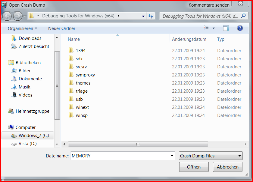

O.K. die MiniDump ist im Windows-Ordner. Der besteht wiederum aus mehreren Unterordnern.
Hast Du noch einen heißen Tipp, wo genau die MiniDump zu finden ist, oder sagst Du mir das erst an Ostern?

Ich hätte einfach mal meinen Windowsordner nach *.dmp durchsucht...da soll die wohl auftauchen.
Unter XP findest du die im Windowsunterordner "Minidump". Ist vermutlich bei Vista und Win 7 dasselbe.
Alternativ kannst du in der Systemsteuerung selber festlegen wo die Speichehrabbilder gespeichert werden.
Die Suche im Windowsordner nach *.dmp verlief leider negativ. Aber irgendwo muss die miniDump doch zu finden sein.
vielleicht ist sie versteckt?
Standardmäßig wird sie unter "%SystemRoot%\MEMORY.DMP" gespeichert. (laut Systemsteurung)
Die Suche unter meiner XP-Part. war sehr einfach und erfolgreich.
Gleichwohl ist offenbar kein Unterordner namens MiniDump im Windowsordner von Windows 7.
Wenn sie versteckt ist, müsste die Datei oder der Ordner nach dem Befehl, "alle Ordner anzeigen" doch sichtbar sein. Jedenfalls sehe ich auch die "AppData".
Den Windowsordner habe ich geöffnet, dort ist auch die winsxs, aber keine Memory.DMP?
Die Option versteckte Dateien anzeigen, habe ich angewählt.
Schaut selber:
