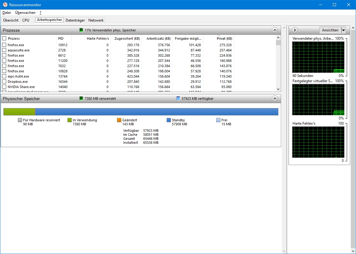

Wozu ISLC? Wenn man den Dienst Superfetch (sysmain) deaktiviert und den Prefetch ordner dann einmal entleert hat man das gleiche Ergebnis und das permanent
<-- 64GB. Noch kein ILSC für nötig befunden.
Aber hey, solche Tuningguides kommen ja meistens von Leuten die kein Geld in Hardware stecken wollen, während ich Probleme am liebsten mit Hardware erschlage :-)
Reaktionen: areiland und Fraggball
Also ich habe Sysmain deaktiviert und ohne ISLC füllt z.B. Apex Legends meinen Standbycache mit gut 10GB bis zum Anschlag.
Ich zähle mich aber auch mal zu den Leuten die lieber in Hardware investieren...
Aber dafür ist der Cache ja ursprünglich gedacht, RAM bis zum letzten bisschen zu benutzen.
Das passiert Dir mit 16GB halt früher als mit 64GB, aber auch mit 64GB passiert es.
Die Frage ist nur .... warum merke ich nix davon? g
Hast du denn Ruckler wenn der Cache die 10GB knackt? Oder wie macht sich das bemerkbar?
ich verstehe das problem auch nicht....und warum ich das tun sollte.
und ich habe auch noch "nur" 16GB Ram...trotzdem ist es mir völlig egal welchen cache windows im background mit was volllädt. ruckeln tut da überhaupt nix, fps probleme habe ich nicht und auch sonst läuft das system bombe...sowohl bei apex als auch sonstwo...
was macht ihr alle denn da?
