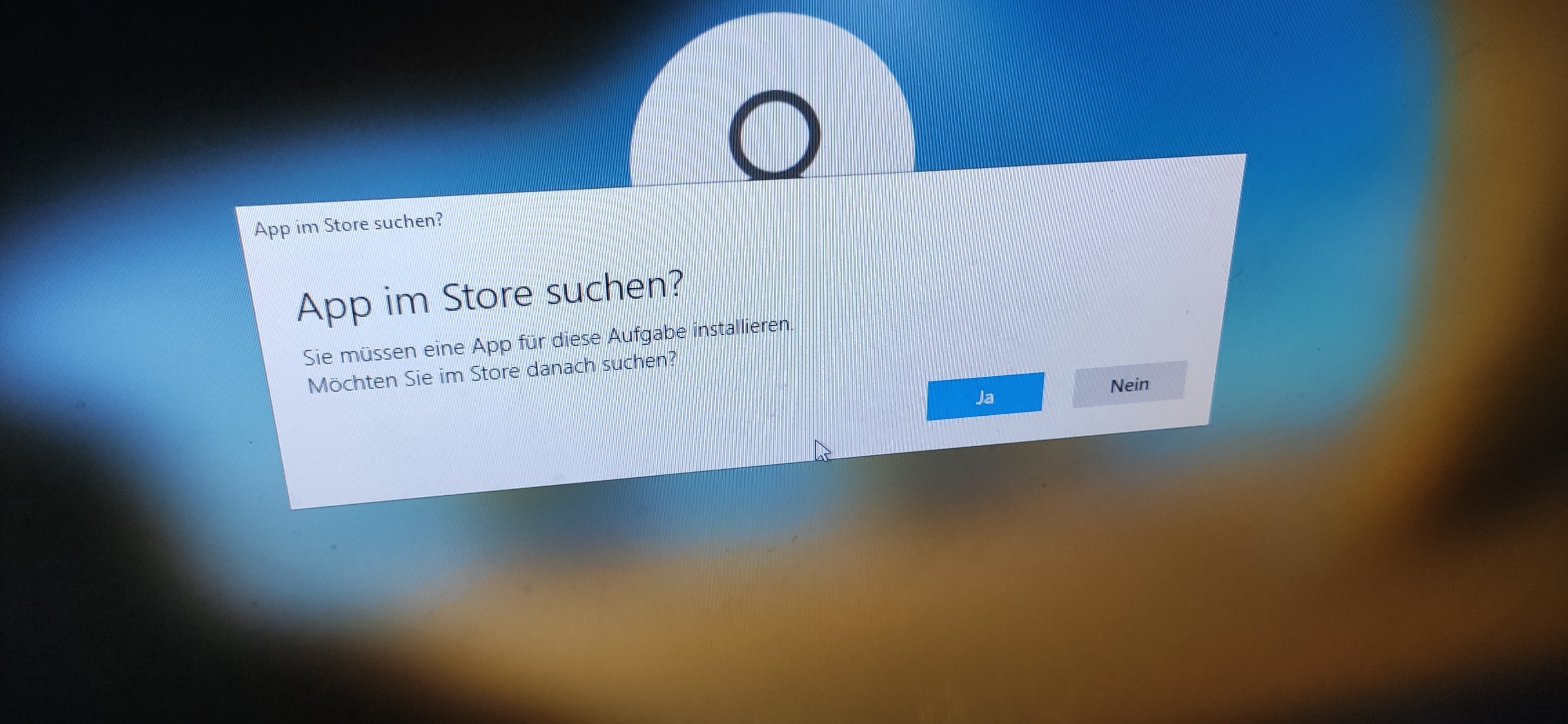

Lieber Forumsnutzer.
Ich kann mich seit heute nicht mehr mit meinem Windows konto anmelden. Immer wenn ich beim starten auf das Konto gehen und anmelden drücke kommt eine Meldung wo geschrieben steht das man für das Anmelden eine App benötigt. Wenn man auf App suchen drückt und einige Zeit wartet passiert allerdings nichts.
Reperatur Modus wurde schon ausgeführt hat aber nicht geklappt.
Ich hoffe könnt mir helfen

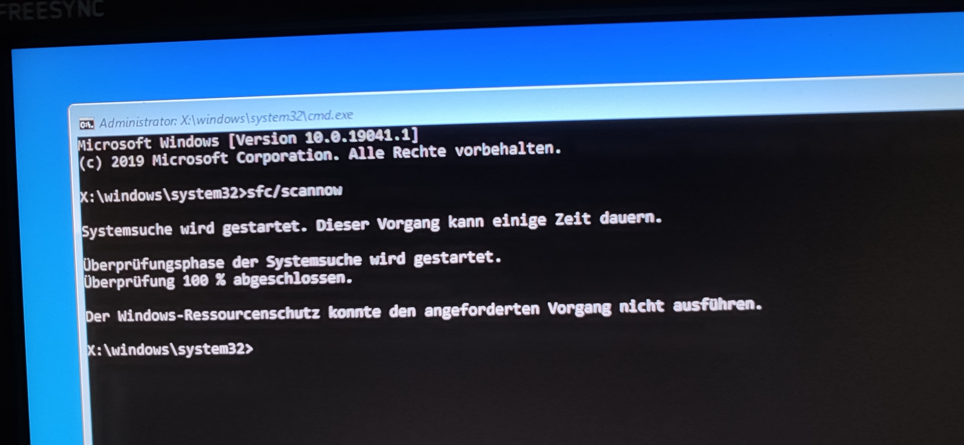

Mit dem alten Passwort geht es die Eingabeaufforderung zu starten
Edit:
Dazu wird dir hier geholfen https://support.microsoft.com/de-de/help/929833/use-the-system-file-checker-tool-to-repair-missing-or-corrupted-system#:~:text=Der Windows-Ressourcenschutz konnte den,WinSxS\Temp“ vorhanden sind.
Wenn der SFC weiterhin fehlschlägt, wäre DISM der nächste Step (auch dort dokumentiert).
EDIT: bevor du alles Weitere machst, kannst du auf cmd Ebene auch ein weiteres Benutzerkonto anlegen und zunächst den Login darüber probieren, das würde nämlich eine fehlerhafte winlogon.exe ausschließen.

Wenn ich es mit Dism versuche steht das der Befehl unbekannt ist
Ich habe jetzt aich noch probiert ein anderes Konto zu eröffnen. Ich kann mich bei dem anderen Konto problemlos anmelden
Das ist ungewöhnlich, da dism im selben Verzeichnis liegt wie der sfc. Falls nicht, kannst du auch ein anderes Installationsmedium für die Reparatur nehmen. Probiere es erst einmal mit dem anderen Account, das wäre meine Empfehlung. Danach sind administrative Schritte wesentlich leichter zu unternehmen (falls die reguläre Anmeldung dann klappt.
EDIT: dann kannst du dism und sfc ignorieren (welche aber dennoch funktionieren sollten). Ich würde mir das Nutzerkonto sichern bzw. die Daten daraus und einfach ein neues erstellen. Mit %appdata% und %localappdata% sowie Documenta hat man weitestgehend alles, was man so braucht. Registy Infos liegen in der ntuser.dat, die kann man auch noch nachträglich rausziehen.
