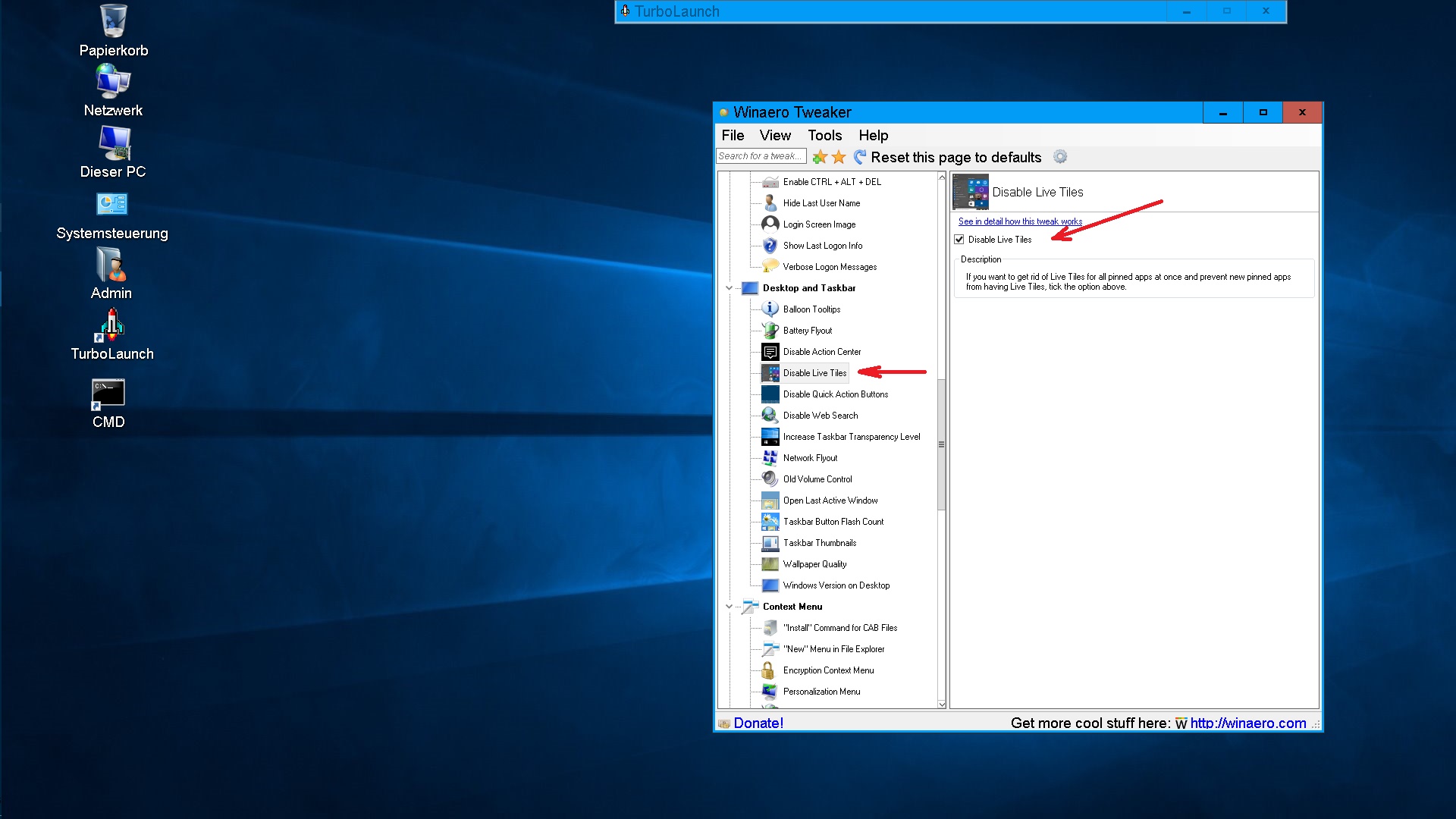

XShocker22
Gibt es da eine andere Möglichkeit JA mit dem kostenlosen"Winaero Tweaker"
http://winaero.com/download.php?view.1796
MfG
