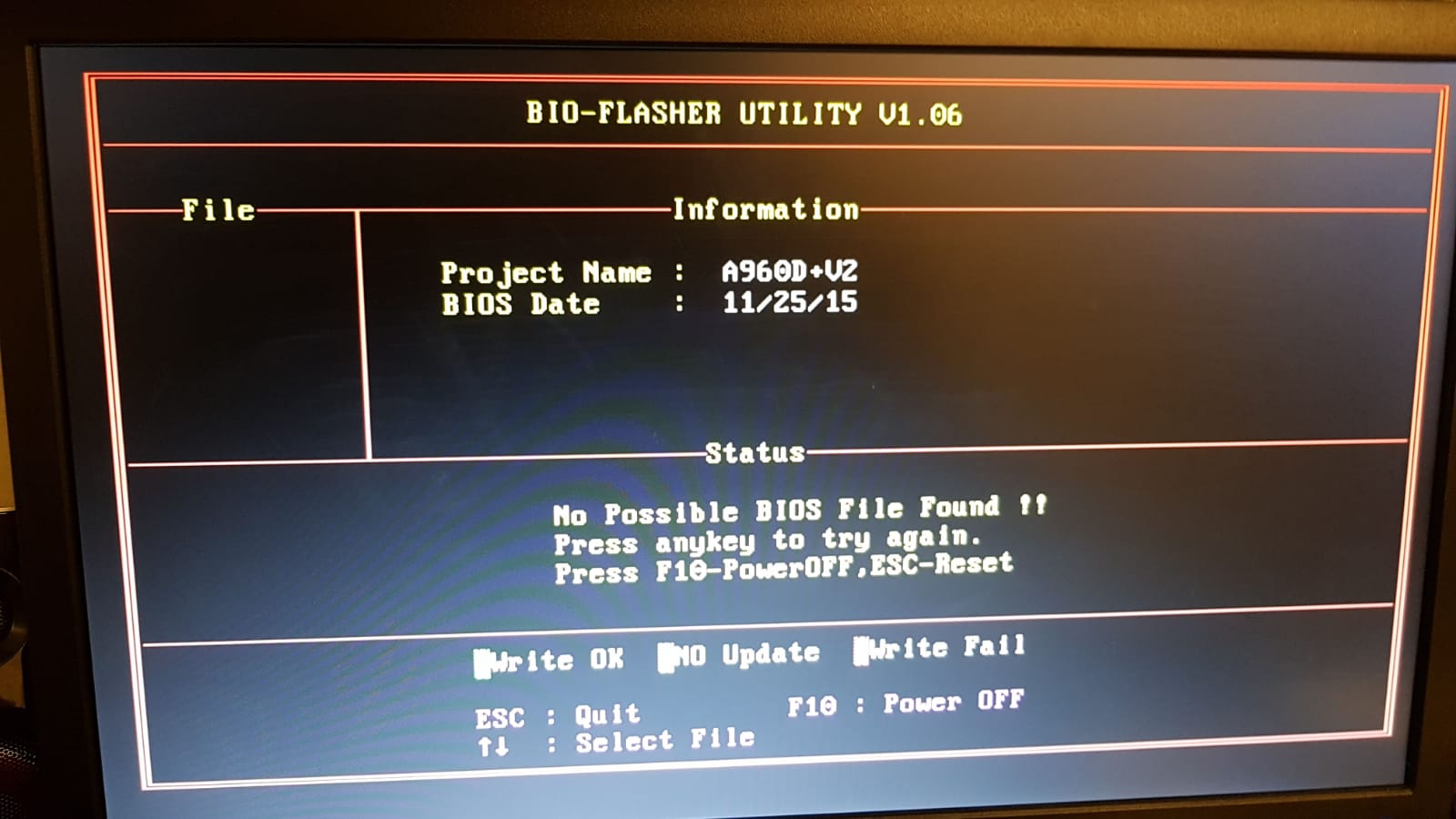

Genau so habe ich es jetzt versucht. Dabei kam folgendes raus...Terrier schrieb:Wie gesagt bei Boot kommt die SSD für Windows nach oben.

Da ist bei dir doch was Faul.
Hattet du schon gesagt was du da für ein Board hast?
Musst du da ein Bios Update machen oder wie
USB auch nichts sonst, kein Name oder so?
Dann wird da doch gar keine SSD und auch keine USB Stick erkannt.
Was steht denn bei Boot, (1.2.3.4. Stelle) auch nur SSD, USB, HDD und keine Bezeichnung der Hardware.

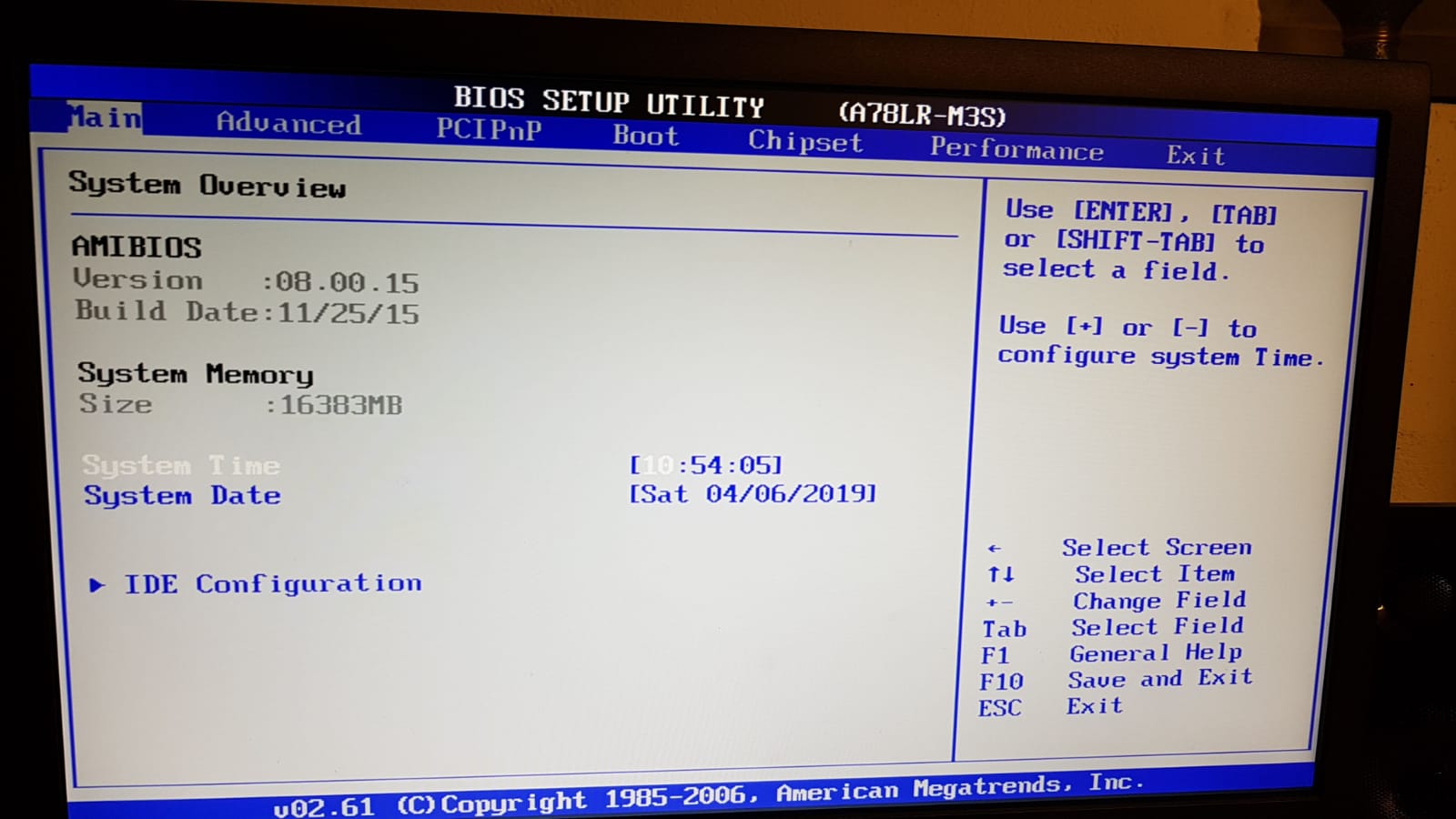

Ist das ein BIOSTAR A78LR-M3S von Gott weiß wann?
IDE Steht da? was ist mit Sata und AHCI?
Was wird da denn überhaupt erkannt außer dem Ram?
Ich komme auch mit goolen nicht weiter bei dem A78LR-M3S -
Finde nichtmal die Downloads, Bios usw. für das Board bei Biostar.
Den PC würde ich zur Entsorgung bringen wenn ich schon IDE lese.

Ob da überhaupt Windows 10 drauf läuft oder ob es da ein Chipsatzproblem oder Hardware Problem gibt?
Allgemein müsste ich erstmal mehr Bios Bilder sehen.
Irgendwie muss man doch von IDE auf Sata kommen.
Oder hast du da keine Sata Platte und keine SSD?
Was wird denn bei Boot erkannt und taucht das DVd Laufwerk im Bootmenü bei F 12 auf? wenn du eine Bootfähige Windows DVD einlegst?
Wundert mich, dass dieses Board ein Bootmenü hat wenn da nichts von UEFI zu sehen ist.
Alles andere ist auch meist in englisch was man zu dem Board findet.
