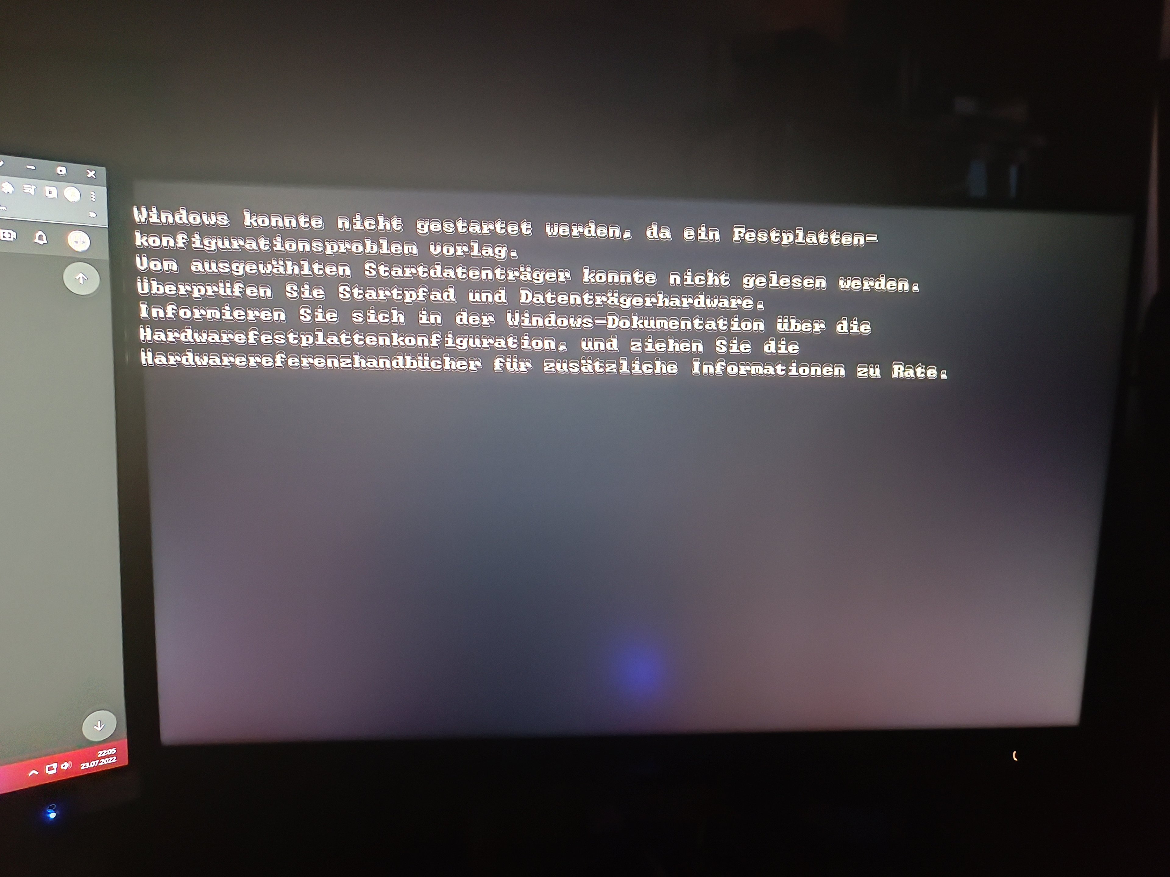

vorab ja ich habe gegoogelt aber ich komme nicht weiter.
Ich will auf folgendem System Windows Xp installieren:
Athlon X2 6400+
Nvidia Geforce 6600 256mb (weiss noch nicht ob eine GT)
4GB DDR2
250GB Sata HDD
10 GB IDE HDD
Ich habe im Bios alles was ich finden konnte auf IDE und nicht AHCI geschaltet aber nach dem Kopieren der Daten kommt immer die Nachricht auf dem Bild.
Ich habe es mit Easy2Boot auf USB versucht und mit einer gebrannten DVD aber immer das selbe. Bei Easy2Boot kann der sogar Dateien nicht kopieren warum auch immer.
Danke im Vorruas.
Update:
Ich habe die IDE Festplatte entfernt und die Installation hat geklappt. Nun habe ich beim starten jedoch einen Instant Bluescreen und muss sehen, wie ich das Fixen kann.
Ich werde jegliche Hardware entfernen, die nicht benötigt wird um zu sehen was es ist.
Danke für die vielen Hilfeversuche soweit. Scheinbar ist die IDE Platte einfach defekt, was nach bestimmt 22 Jahren auch mal vorkommen kann.

Erstmal, Win XP von DVD installieren. USB kann es nicht Out of the Box und Drittanbieter Tools klappen da nicht immer. Für SATA braucht Win XP Treiber. Die kannst Du am Start der Installation per F6 verfüttern. Dazu brauchst Du aber ein Floppydisk Laufwerk. Oder sie ins XP Image integrieren. Oder XP auf der IDE HDD installieren :)

Die Meldung bezieht sich aber nicht auf ein IDE/AHCI Problem.
Wenn dein BIOS auf AHCI wäre, wärst du ohne einbinden eines AHCI Treibers gar nicht soweit gekommen.
ne.
Wenn der SATA Port im IDE Modus läuft(BIOS!) dann gehts auch ohne. Extra Treiber braucht man nur für RAID(BIOS!) oder AHCI(BIOS!) Modus.

@Lindows123
Du benutzt offenbar also keine Original DVD?
Das ISO/Image das du da zu brennen versuchst ist garantiert i.O.?
Bis wohin genau kommst du? bzw. lässt du die DVD im Laufwerk? Bootreihenfolge im BIOS?

Wenn auf IDE eingestellt, gehts auch ohne Treiber einbinden,
das weiß ich aus eigener Erfahrung.
Aber gut möglich, dass das nicht bei allen Mainboards bzw Chipsatz funktioniert.

Ich habe nun zwei verschiedene genutzt. Eines davon hatte ich bei einem Laptop genutzt und war I.O
Naja Kopieren der Daten fertig und dann der Reboot.
