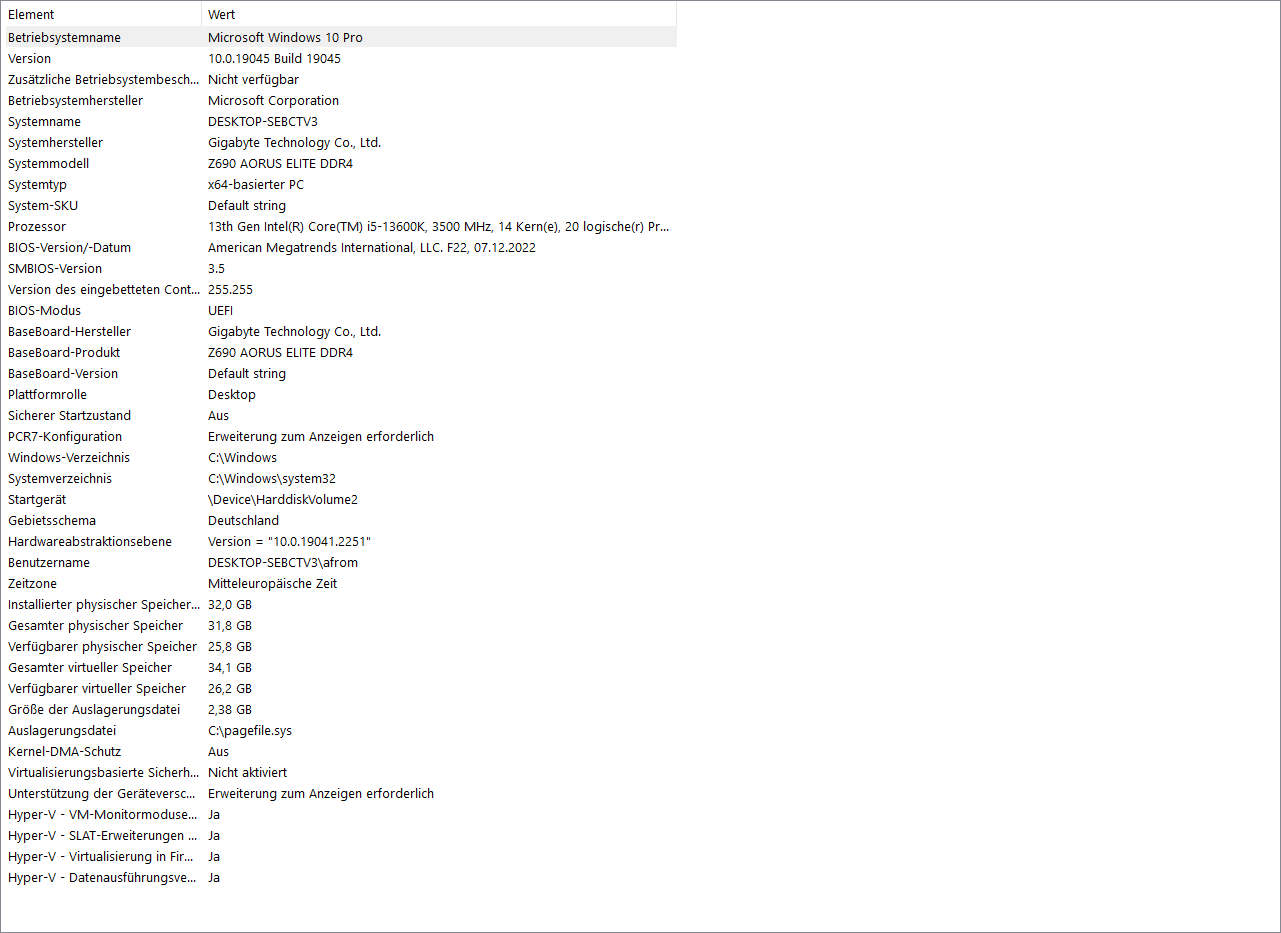

Anbei hab ich die Crashdumps vom 06.02.2023 bis zum 20.02.2023.

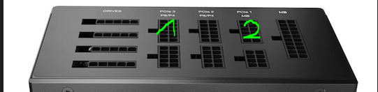

Die Karte sollte mit den zwei separaten Kabel Kabel an PCIe1 und PCIe3 (Bilder).

Wegen Spiele Performance wollte ich auf win 10 bleiben. Graka ist richtig angeschlossen, hab beim zusammen Bau extra drauf geachtet.

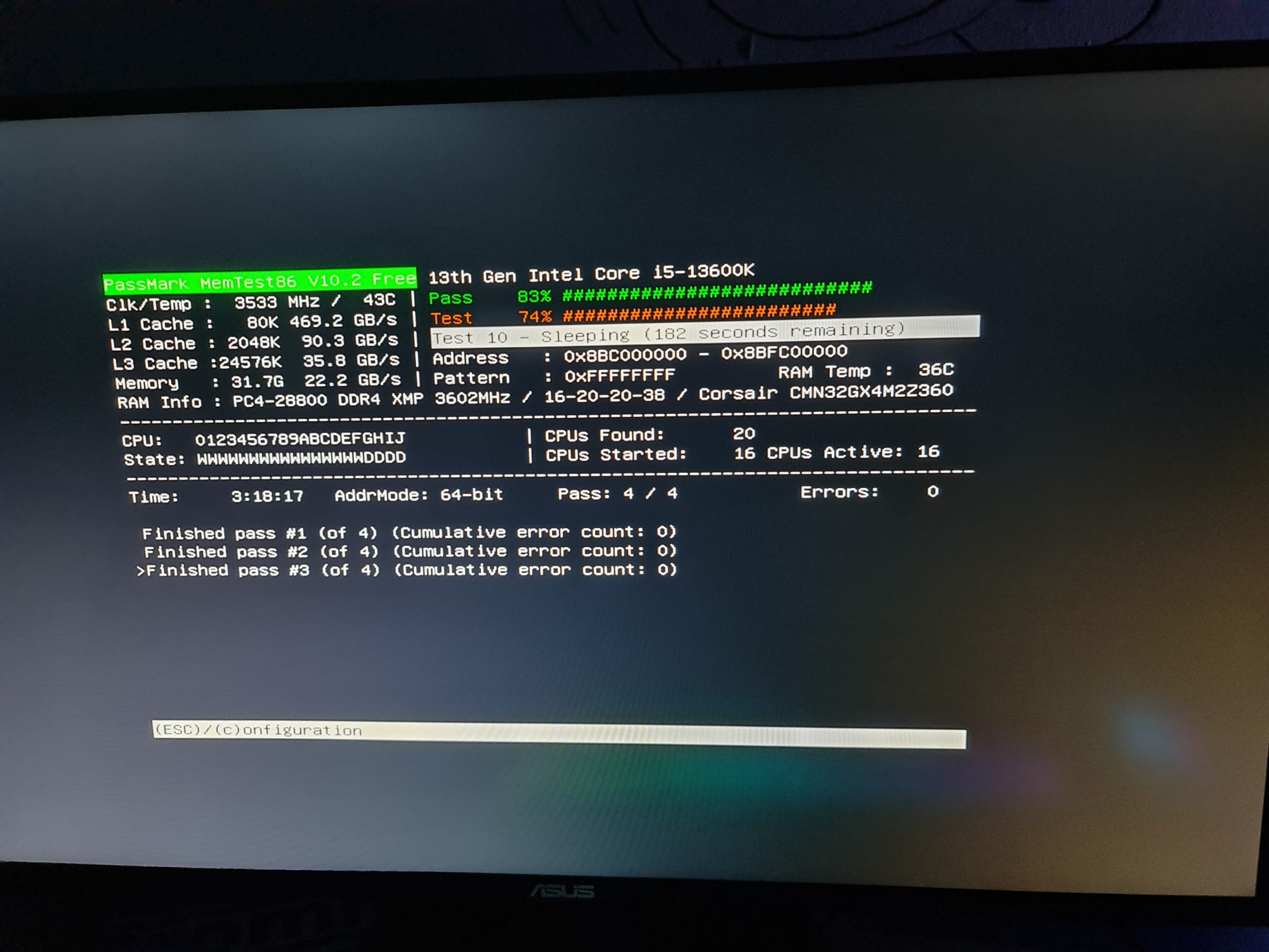

Memtest:
Der memtest hat jetzt nach 3 Stunden bisher noch keinen Fehler geliefert. Ist aber noch nicht ganz fertig.
