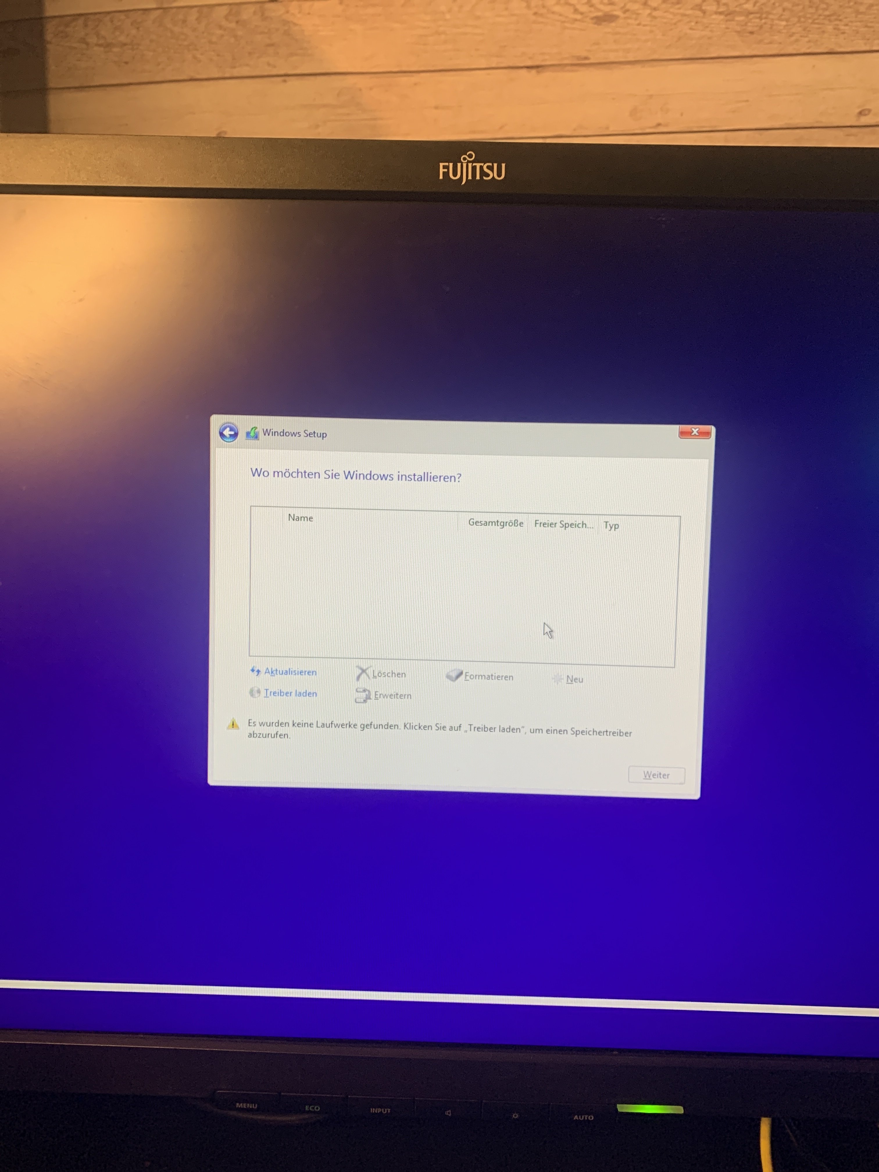

Ich hab jetzt nur noch die Nvme ssd drin aber die wird mir nicht angezeigt wenn ich Windows installieren will.
Silver Server schrieb:
Hast du die Default Einstellungen im Bios geladen?
Da fehlen die Treiber um die NVME zu bedienen.
Falls mit default einstellungen alles auf standard einstellungen zurücksetzen gemeint ist dann habe ich das gemacht
Wie gesagt da fehlt der Treiber.
Da musst Du auf Treiber laden klicken und dann den richtigen Treiber laden.

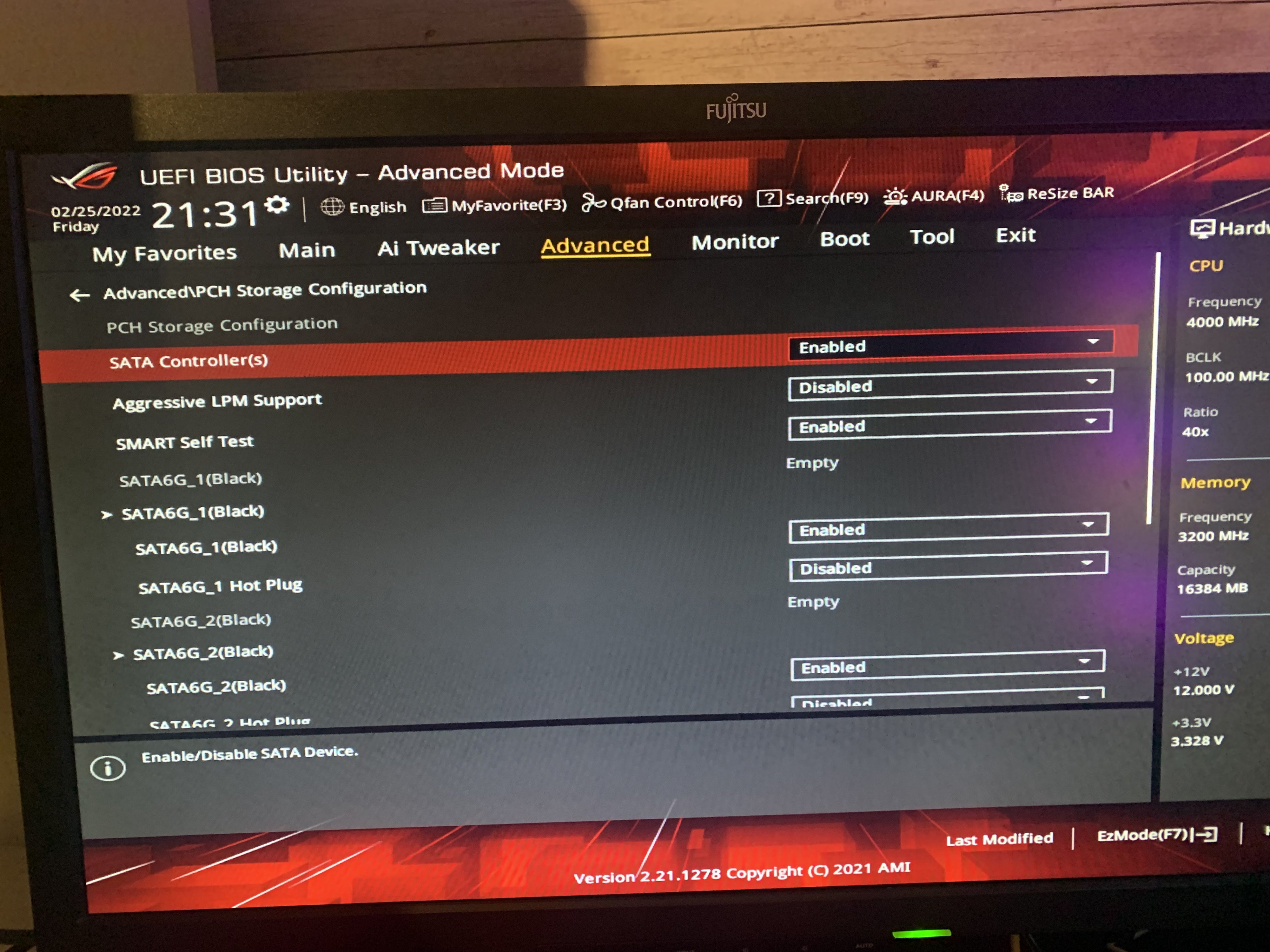

ist im Bios SATA auf AHCI eingestellt?
Wenn du die Default Einstellungen geladen hättest wäre das automatisch eingestellt.
entweder unter „Internal Devices“, „Integrated Peripherals“ oder aber auch direkt unter dem Punkt "SATA-Controller"

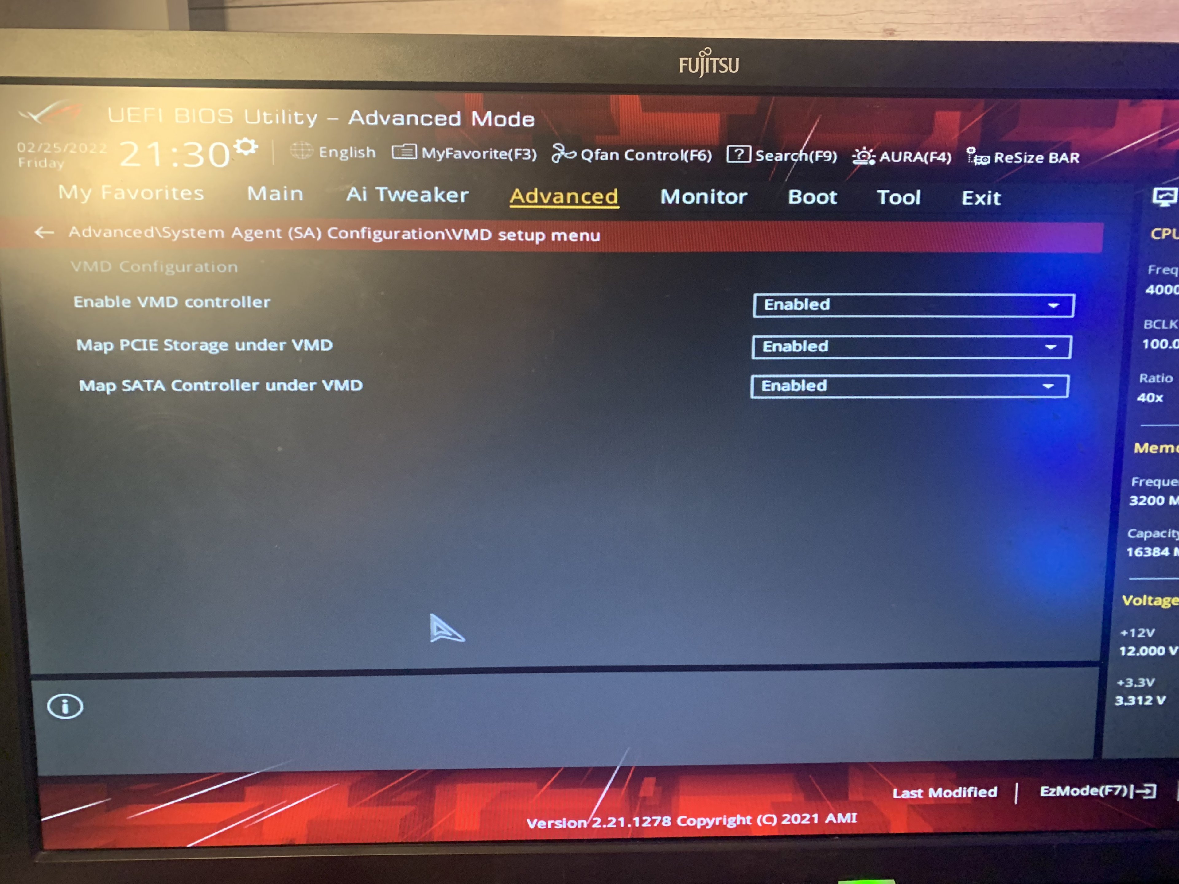

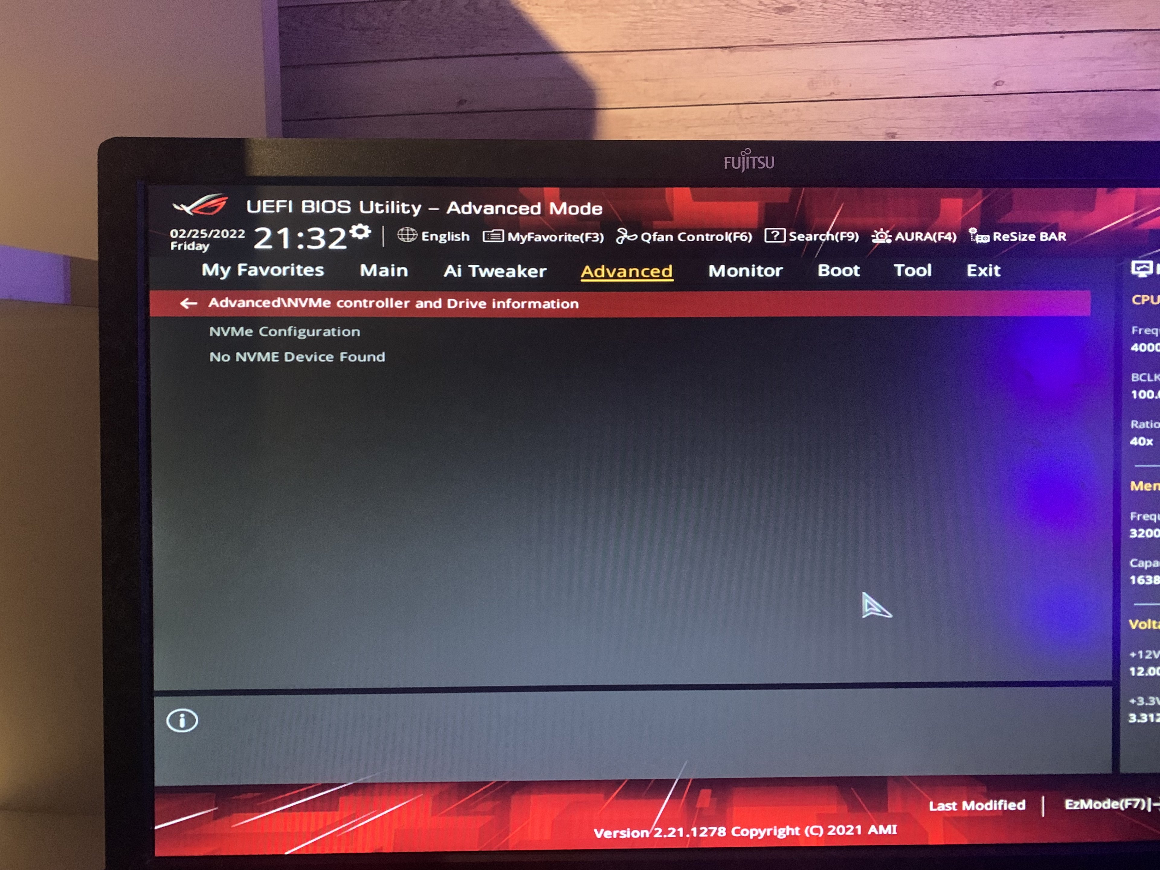

Hab nur das hier gefunden. Kann es aber sein das die ssd nicht erkannt wird?

Was ist denn das für'n Mainboard, CPU?
Der VMD Controller ist aktiviert, da brauchst du den Intel RST- bzw VMD Treiber,
den musst du an dieser Stelle einbinden.
Reaktionen: Silver Server
