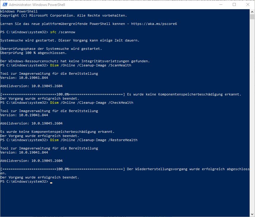

im Anhang das ergebnis vom dism/sfc scan

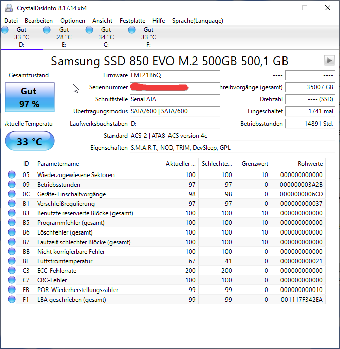

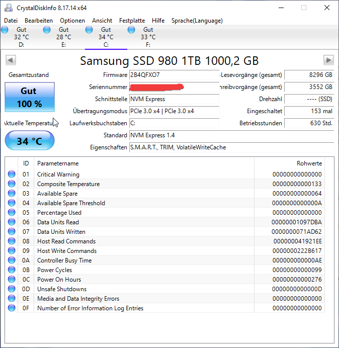

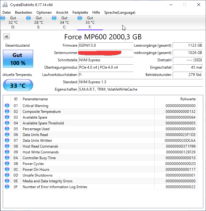

klamost schrieb:
Ich hatte einmal Ähnliches erlebt! Ständige Abstürze, blaue Bildschirme ...
Zum Schluss stellte sich eine defekte SSD heraus.
Prüfe bei Deiner Fehlersuche auch die SSD.

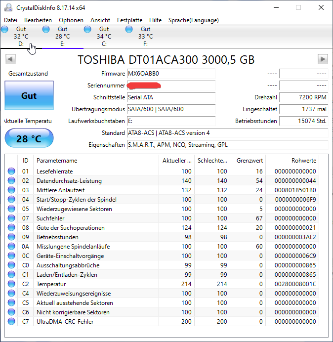

Kronos60 schrieb:
Hab mir das Ganze mit Crystaldysk angeschaut konnte aber nichts feststellen

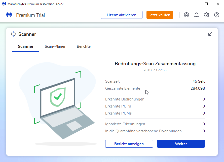

Bitte einmal Malewarebytes drüberlaufen lassen um Virenbefall auszuschließen.
kommt nix bei rum
Ist doch positiv, dann bleibt nur die Neuinstallation. Aber "Clean" ohne Daten behalten und bei der Gelegenheit am besten zu Windows 11 wechseln. Siehe #21 @Nickel
