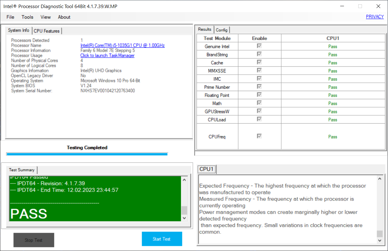

Was sagt denn der Intel CPU/ GPU Test ?
https://www.intel.de/content/www/de/de/support/articles/000005567/processors.html
Wenn man so viele verschieden Bluescreens hat und es nicht am RAM liegt, dann kann es auch die CPU sein.
Bei mir ist alles Ok.
Wie gut, dass es so ein Tool gibt bei Intel. Gibts wohl nicht für AMD CPUs
Gerade gecheckt, alles grün.
Ich werde jetzt nochmal memtest im multicore checken (hab ich irgendwo aufgefasst)
sollte das nicht helfen installiere ich win11 nochmal neu.
Danke für die bisherigen mühen, ich poste morgen ein update (heute nachmittag)

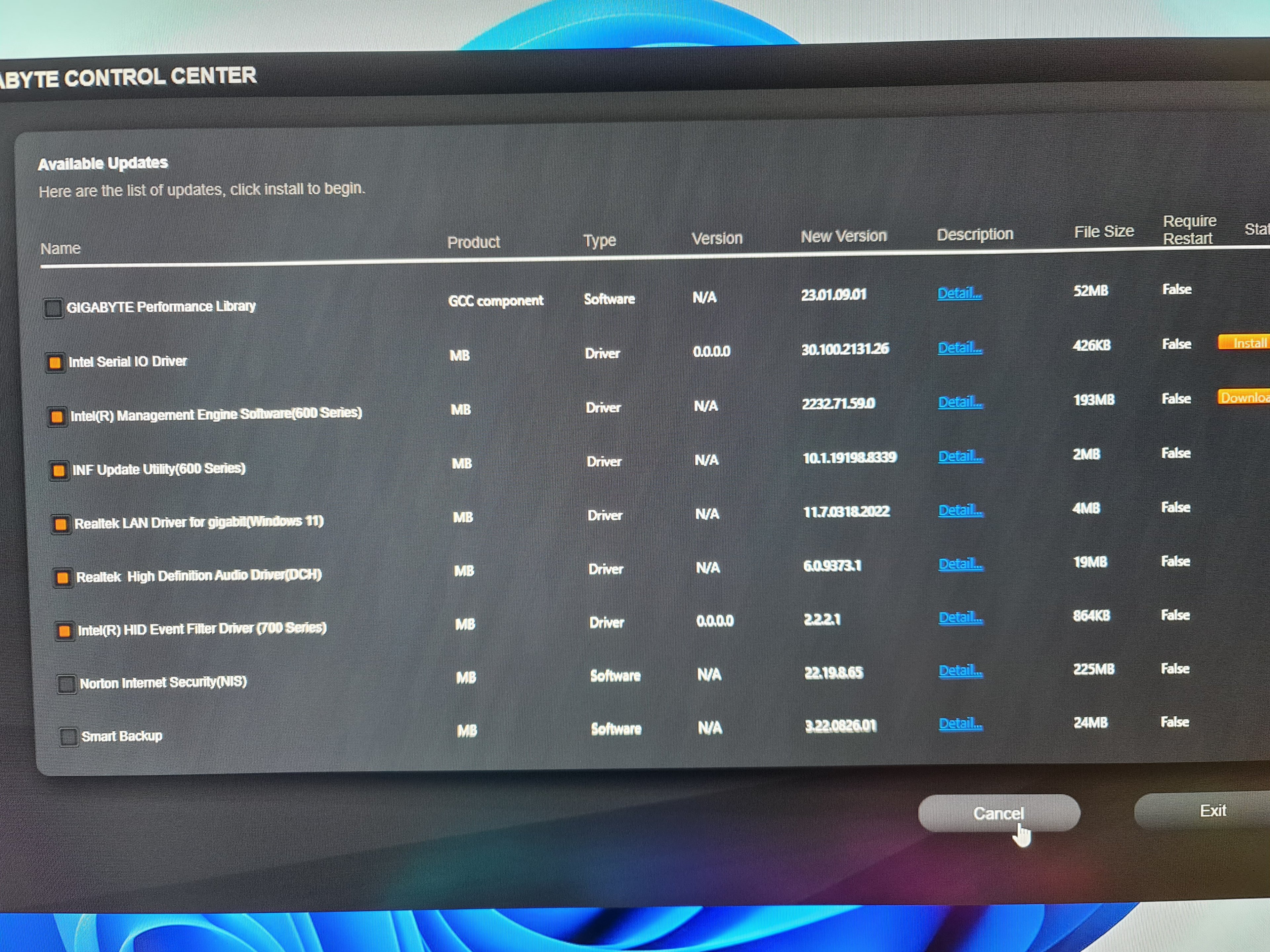

Hab gerade in die gigabyte Software geschaut die mir soweit ich sehe alle aktuellen Treiber installieren sollte.
Und gerade solche Treiber Software (Tools) solltest du nicht nutzen
auch wenn diese vom Hersteller selbst sind.
Zumal jetzt schon wieder das erste Tools auf dem System ist.
Ja , denn da wird auch gerne Müll mit aufgespielt. In deinem Screenshot z.B. Gigabyte Performace Library, Norten, "Smart Backup" etc.
Die mit dem orangen Punkt gekennzeichnete Treiber würde ich aber schon installieren.
Die gehören zum Motherboard.
Fehlt denn überhaupt ein Treiber? Wie sieht es im Gerätemanager aus? Gibt es ein Ausrufungszeichen, eine Fehlermeldung oder ein unbekanntes Gerät?
war nur das GCC (was vorher nie aufn pc war anfang dezember hatte ich die treiber noch über den alten gigabyte dienst geladen )
auch habe ich nur die sachen geladen die mit "Driver" gekennzeichnet waren.
Edit:
zum zeitpunkt wo die bluescreens vermehrt aufgetreten sind hatte ich keinerlei Gigabyte software aufn pc.
Ich hatte nur 6 Tage vorher (vor dem 6.2) eine alte sata SSD eingebaut als ich die neue Corsair MP600 eingebaut hatte. auf der alten sata SSD war eine alte win10 installation die ich vorher nicht gelöscht/formatiert hatte.
