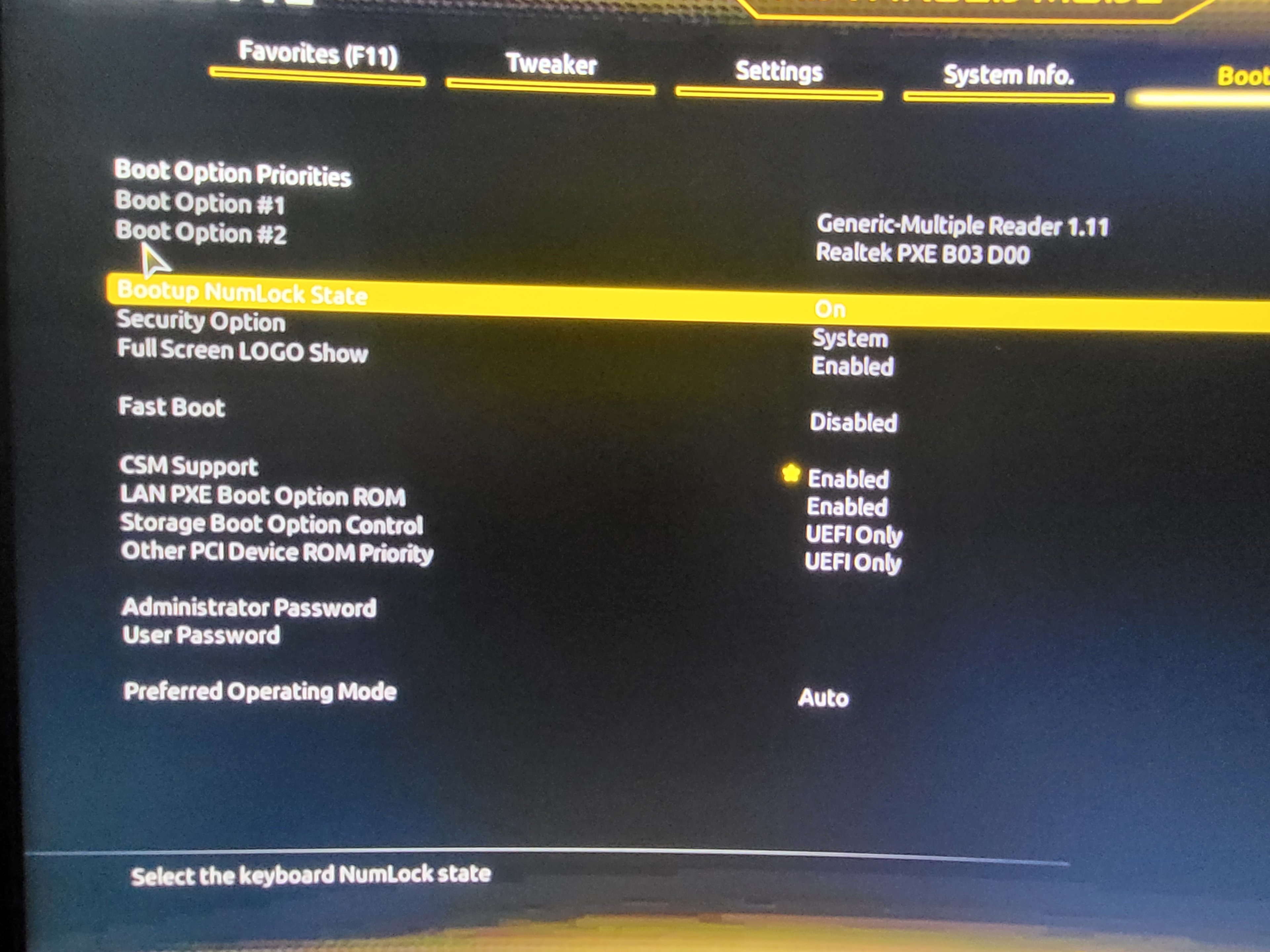

Kriege mein pc garnicht mehr an schickt mich sofort hin wo der Fehler steht
Kann ich da die 2 boot Option wählen habe mal im BIOS LAN PXE Boot Option ROM gewählt und nun steht das dort

Ich verstehe nicht, was du da alles verstellt hast.
Ich weiß auch nicht, wofür man PXE Boot braucht. Man muss nicht alles lernen. Sowas ist bei mir grundsätzlich deaktiviert.

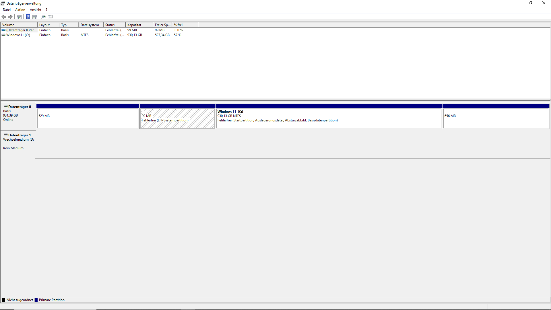

Hier ist nochmal die datenträger verwaltung und wieso steht da windows 11 wenn ich windows 10 habe?
Der Name ist frei wählbar und hat nichts damit zu tun was drauf ist.. Da kann jetzt auch Katzenjammer oder Grmpf stehen.
Vertippt z.b.?
sonst die Windows Taste drücken und winver eingeben ;)
Dann war es ein simpler Flüchtigkeitsfehler. Nichts weiter.
Ist nur ein Label (Name), der kann frei vergeben werden :).
Ist ein UEFI/GPT-Boot, soweit sogut.
Im BIOS 'CSM Support' und die PXE-Option auf 'Disabled' (gerade letzteres hält nur sinnlos auf). Mit F10 und ENTER die Einstellungen speichern.
Dann wieder in's BIOS und die Bootoptionen checken. Da muß der Windows Bootmanager (oder UEFI Hard Disk bei einigen BIOS) an Stelle #1 stehen.

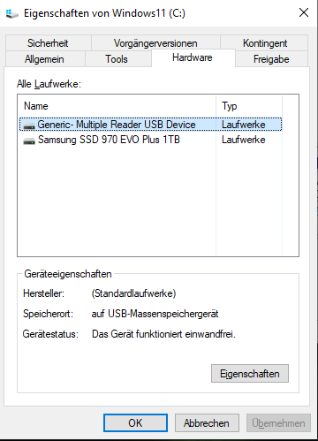

Ich habe mal nach geschaut und habe das hier gefunden hier da sieht man 1 mal meine Ssd und einmal der der
multiple reader der bei mir die ganze zeit eingezeigt wird wenn ich die boot option wählen will
Sollte ich mal den multiple reader deaktivieren?
