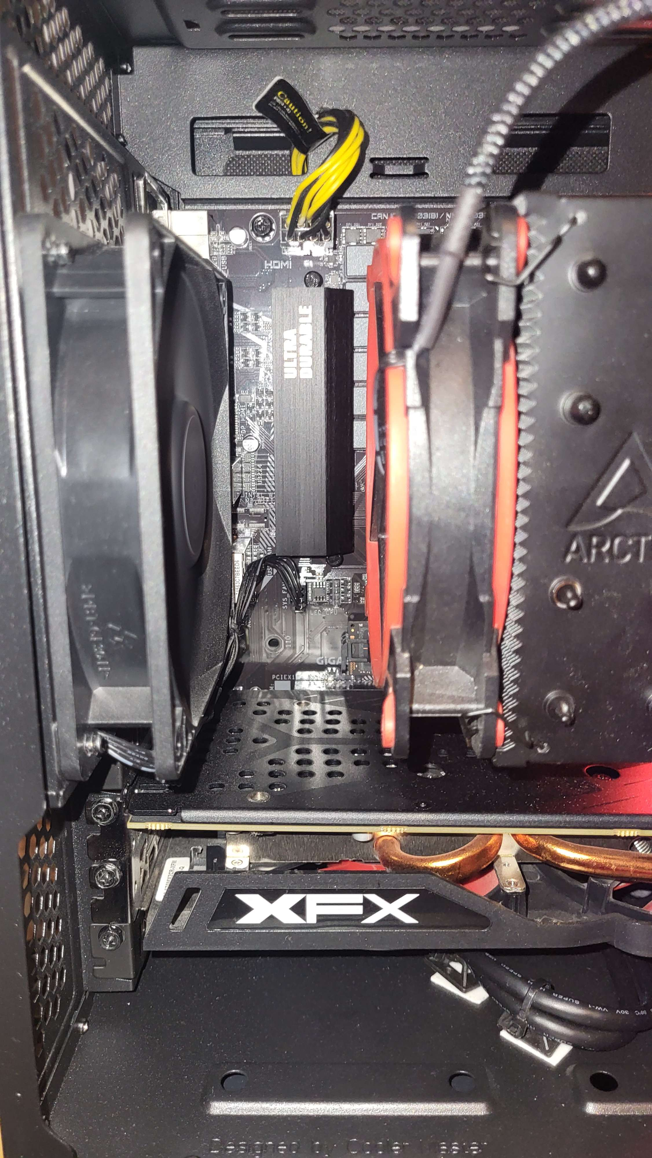

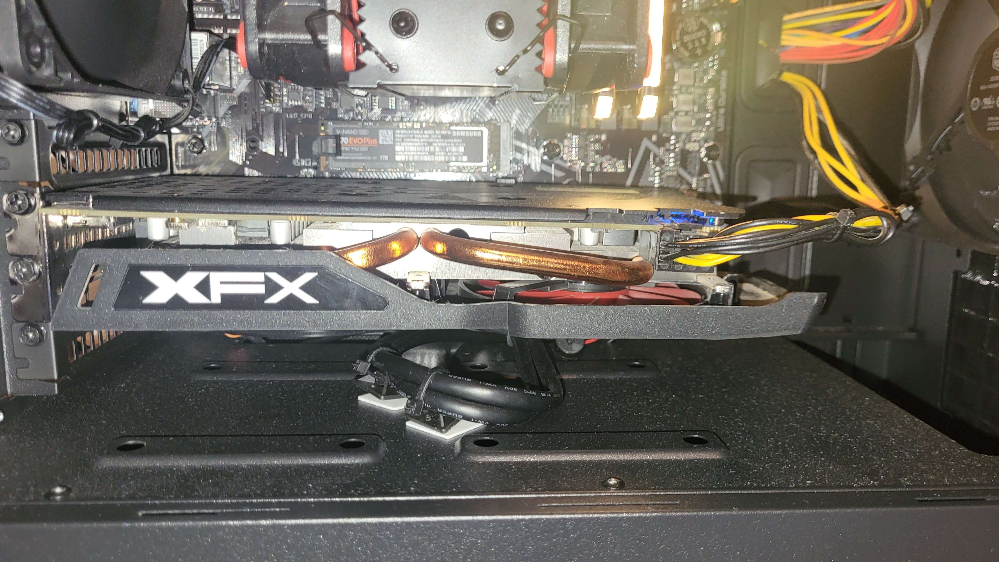

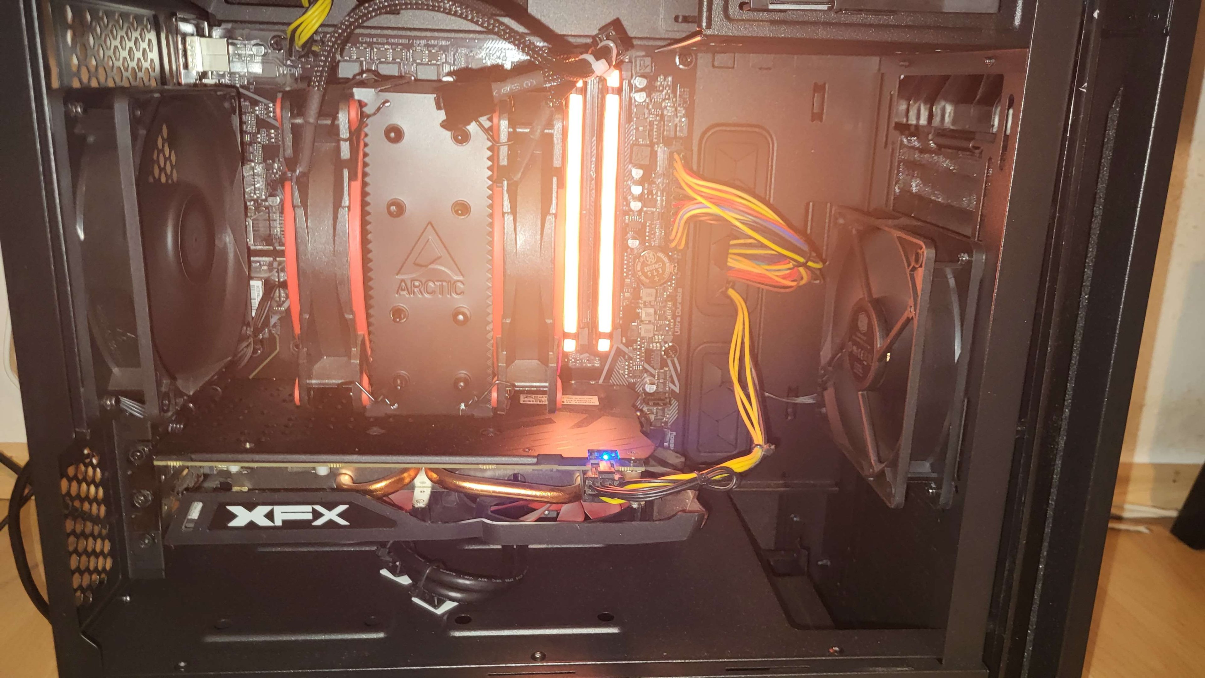

Mach mal ein paar Bilder vom PC-Inneren und gib sie hier an.Sxnless schrieb:Und nein ich habe sowas nicht angeschlossen wir in der #21

Der RAM sitzt falsch. Genau die anderen Slots sind vorgegeben.

Das kannst du ja immer noch wieder ändern.
An die SSD kommst du ja auch ran. Also diese mal entfernen, prüfen und neu einsetzen.
