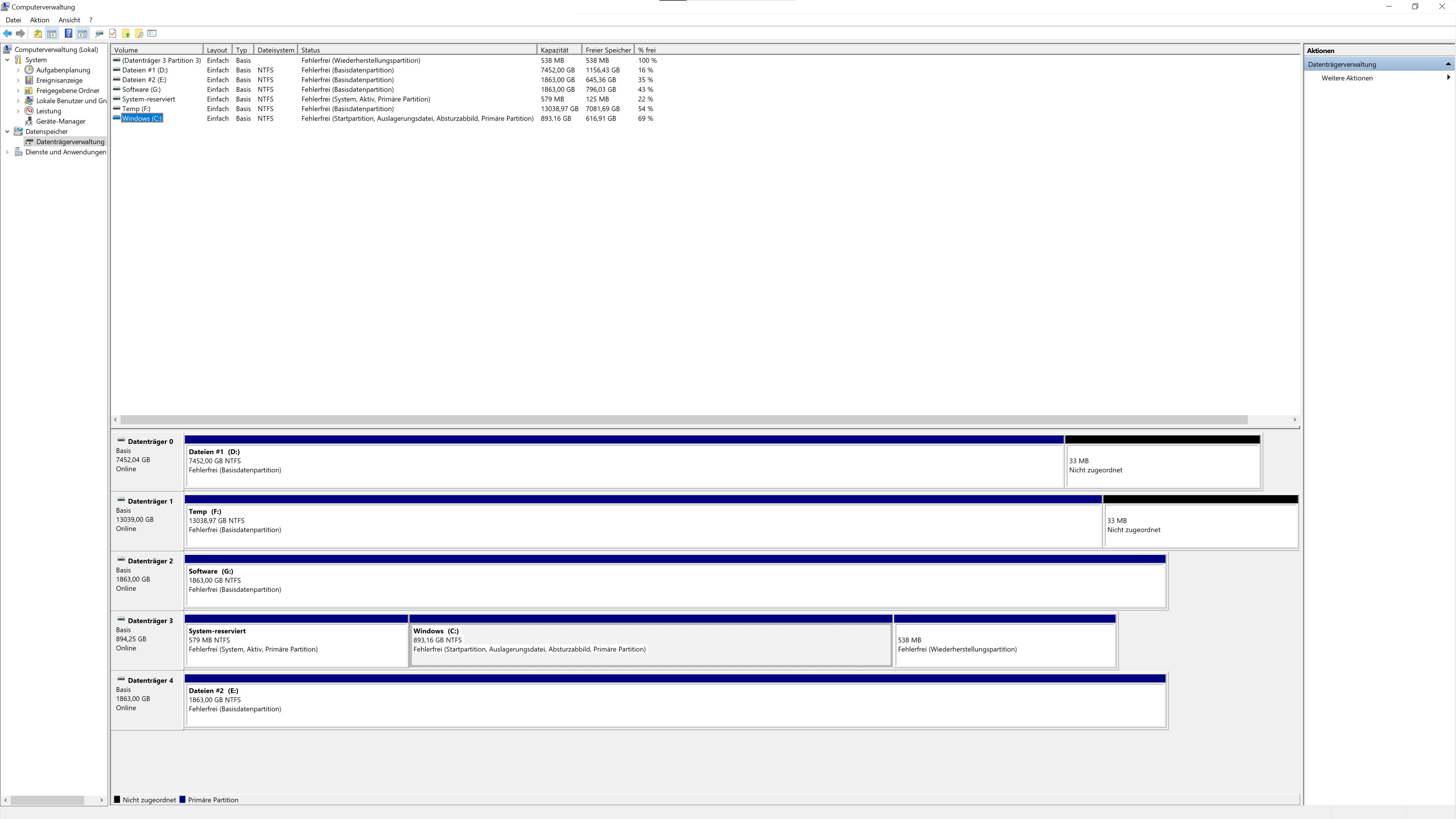

In der Datenträgerverwaltung sieht man zb. ob Windows korrekt installiert wurde, oder ob der Bootloader unter Umständen auf einer anderen SSD/HDD gelandet ist.
Daher Screenshot mit allen internen SSD/HDD. Ohne die externen.

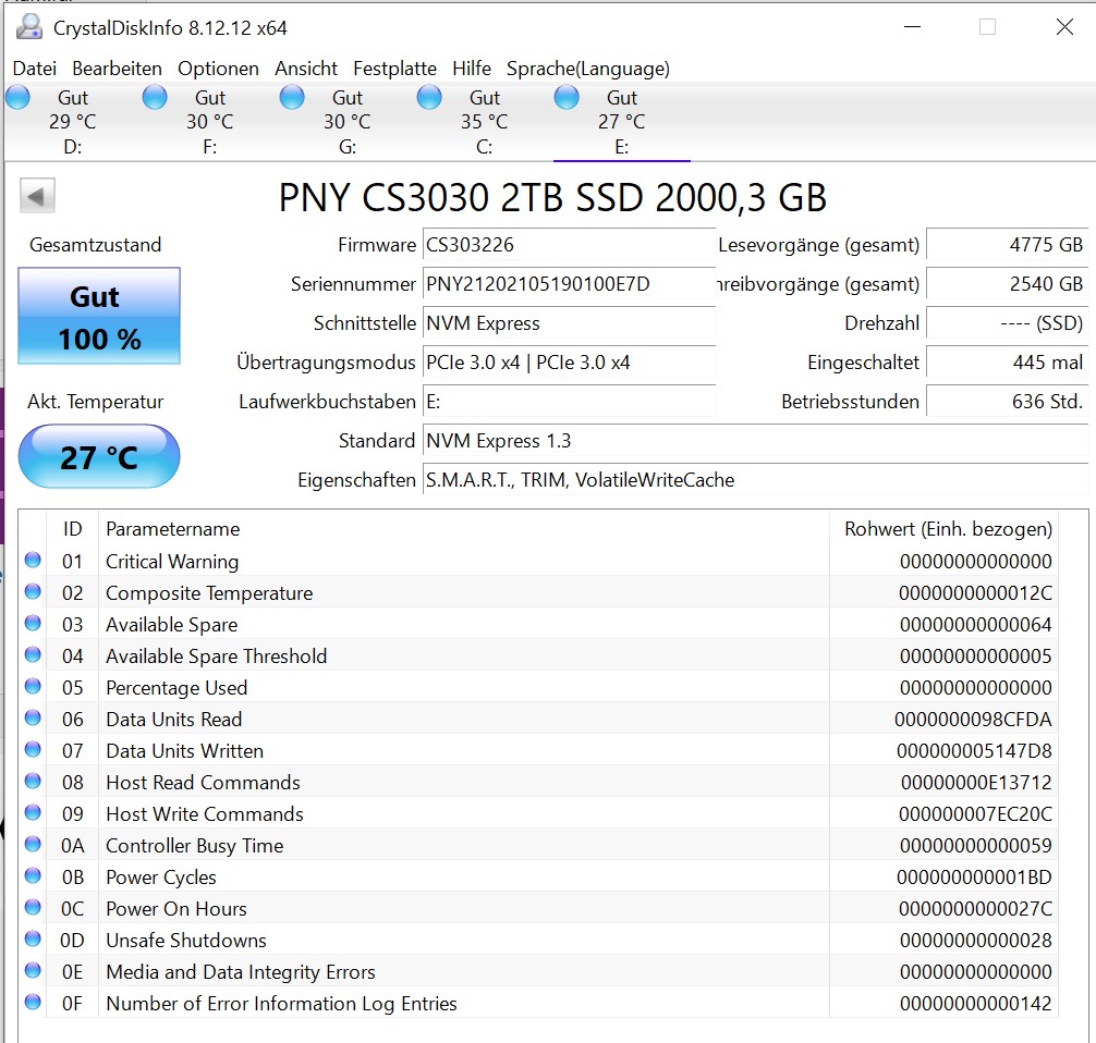

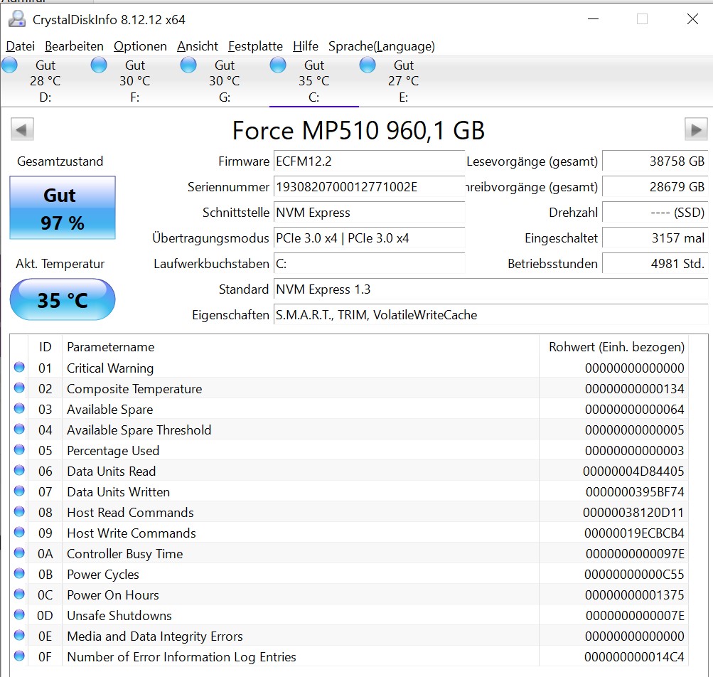

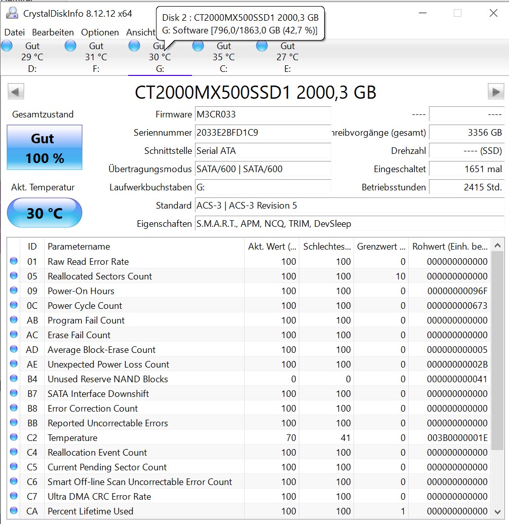

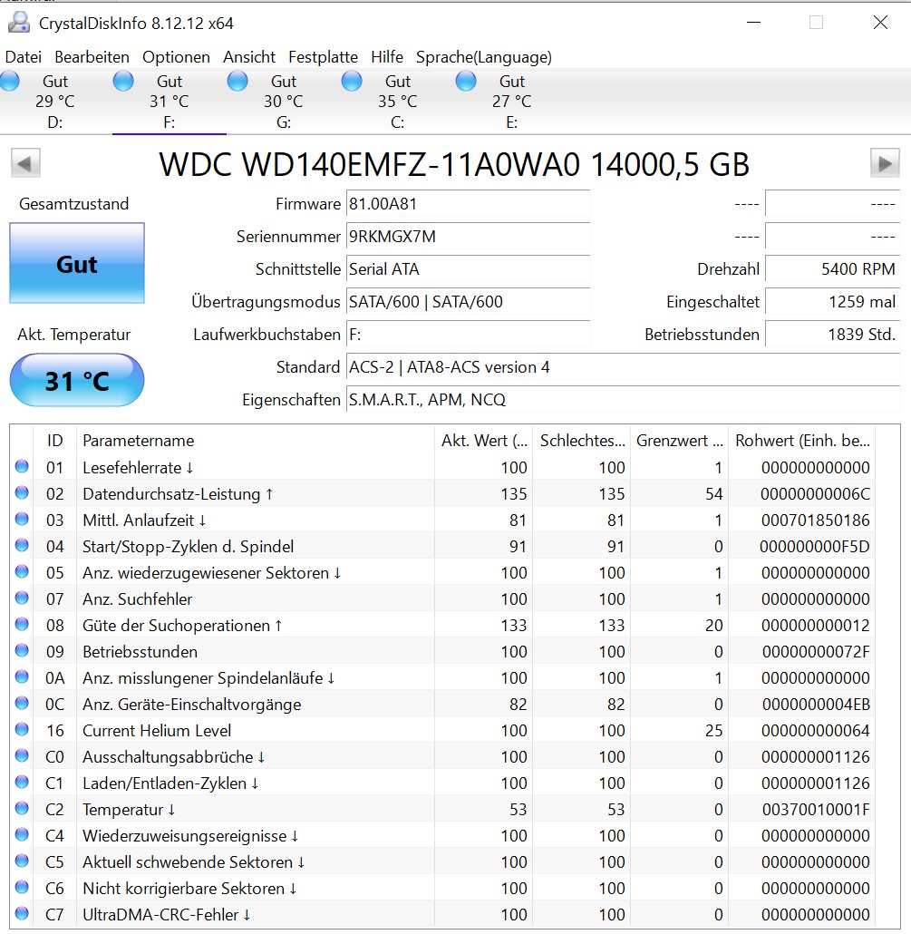

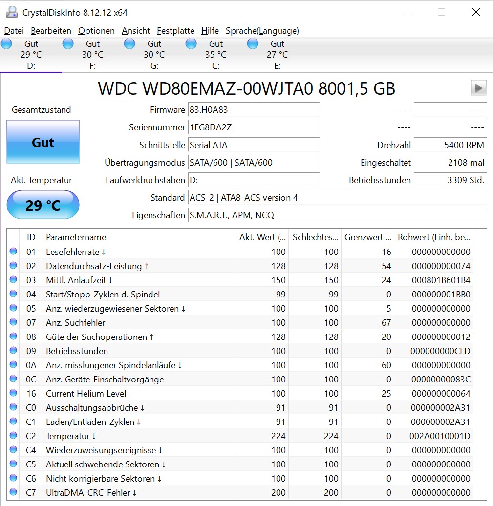

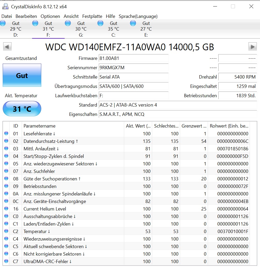

ich habe soeben festgestellt, dass bei beiden nvme-platten die werte nicht angezeigt werden können . gibt es da einen trick? die aktuelleste version von crystal ist installiert.

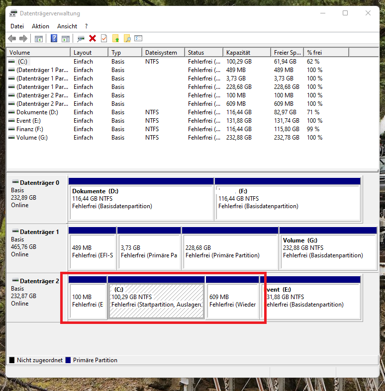

Man sieht an deiner Datenträgerverwaltung dass dein Windows im BIOS/MBR Modus installiert ist.
Bei einer UEFI/GPT Installation sieht es wie in Bild 2 aus. Ich vermute mal, dass dein PC sich zuerst im MBR Modus, dann im GPT Modus einarbeiten muß ? Im BIOSModus ist ja mit 2,2 TB Schluss, und du hast 8 und 13 TB Platten.

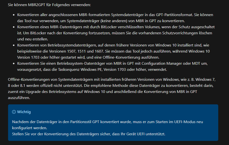

Ja, das Tool nennt sich MBR2GPT . Es müssen aber die im Bild ersichtlichen Voraussetzungen gegeben sein.
Solltest du mal auf Win 11 wechseln wollen, muß die Systemplatte sowieso in dem Modus sein.
