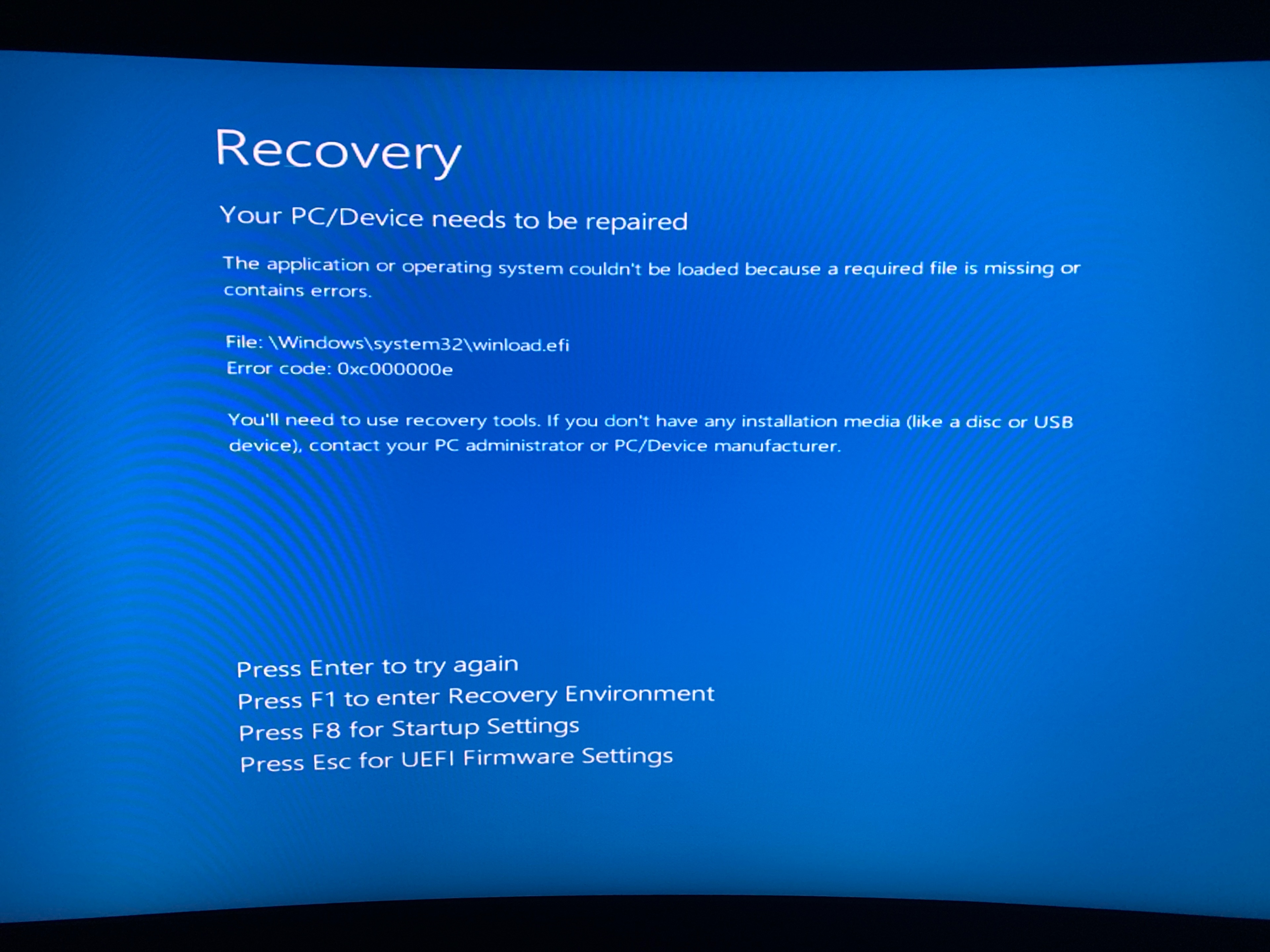

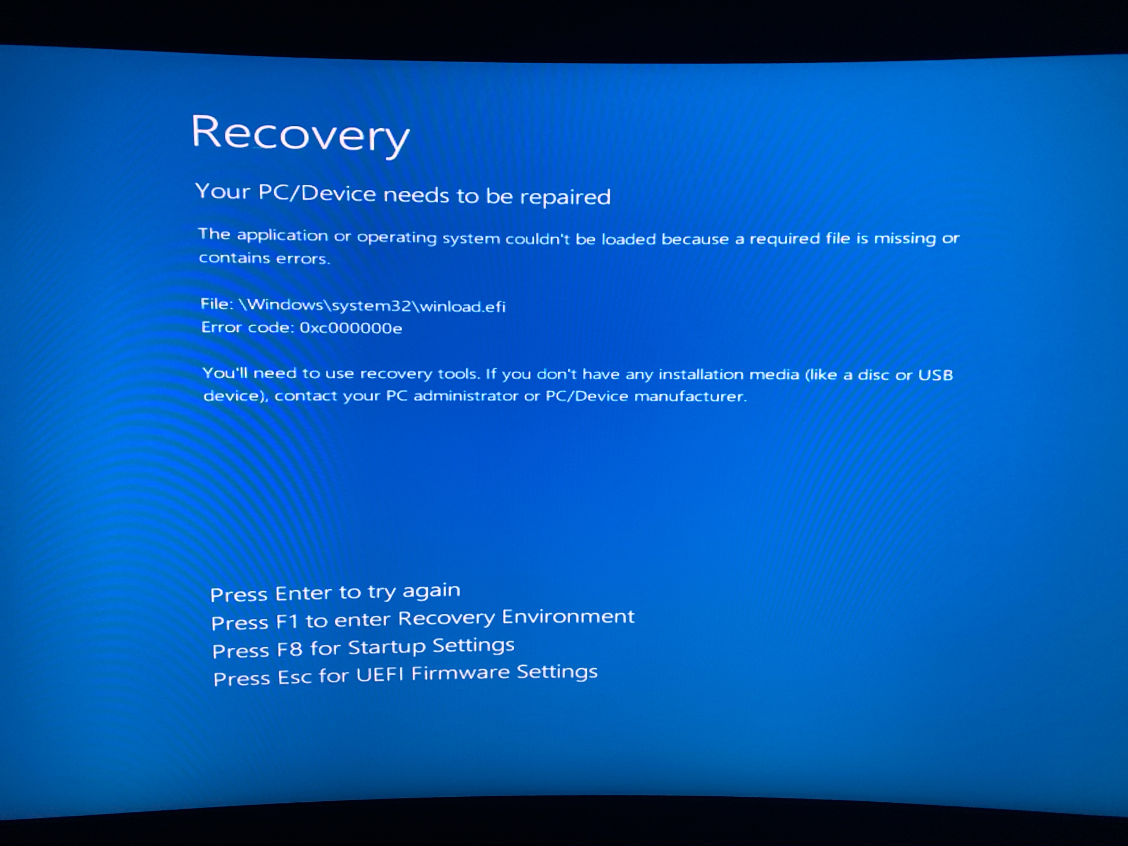

Windows 10 bootet nicht mehr
Also anscheinend ist das C: Laufwerk doch ein Windows 11 Betriebssystem 😅
Ist es sicher das C nicht korrupt sein könnte? Ist ja mitten im Win11 upgrade abgebrochen, deswegen bin ich mir da gerade unsicher
Habe btw das Startbetriebssystem noch nicht ausgewÀhlt und neugestartet weil ich mir grad unsicher bin, trotzdem jetzt machen oder erstmal warten?
Hier der Command:
C:\Windows\System32>bcdedit /set {current} description "Windows 11 neu"
Dann kannst du einmal neu starten und nachsehen, ob die alte upgegradete Version lÀuft

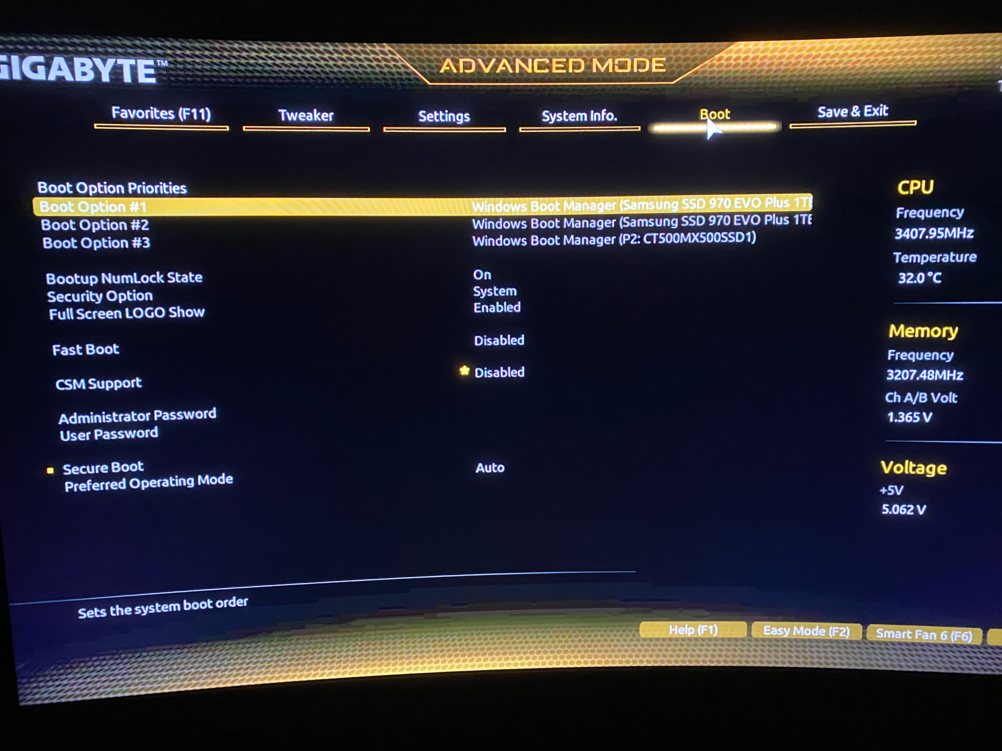

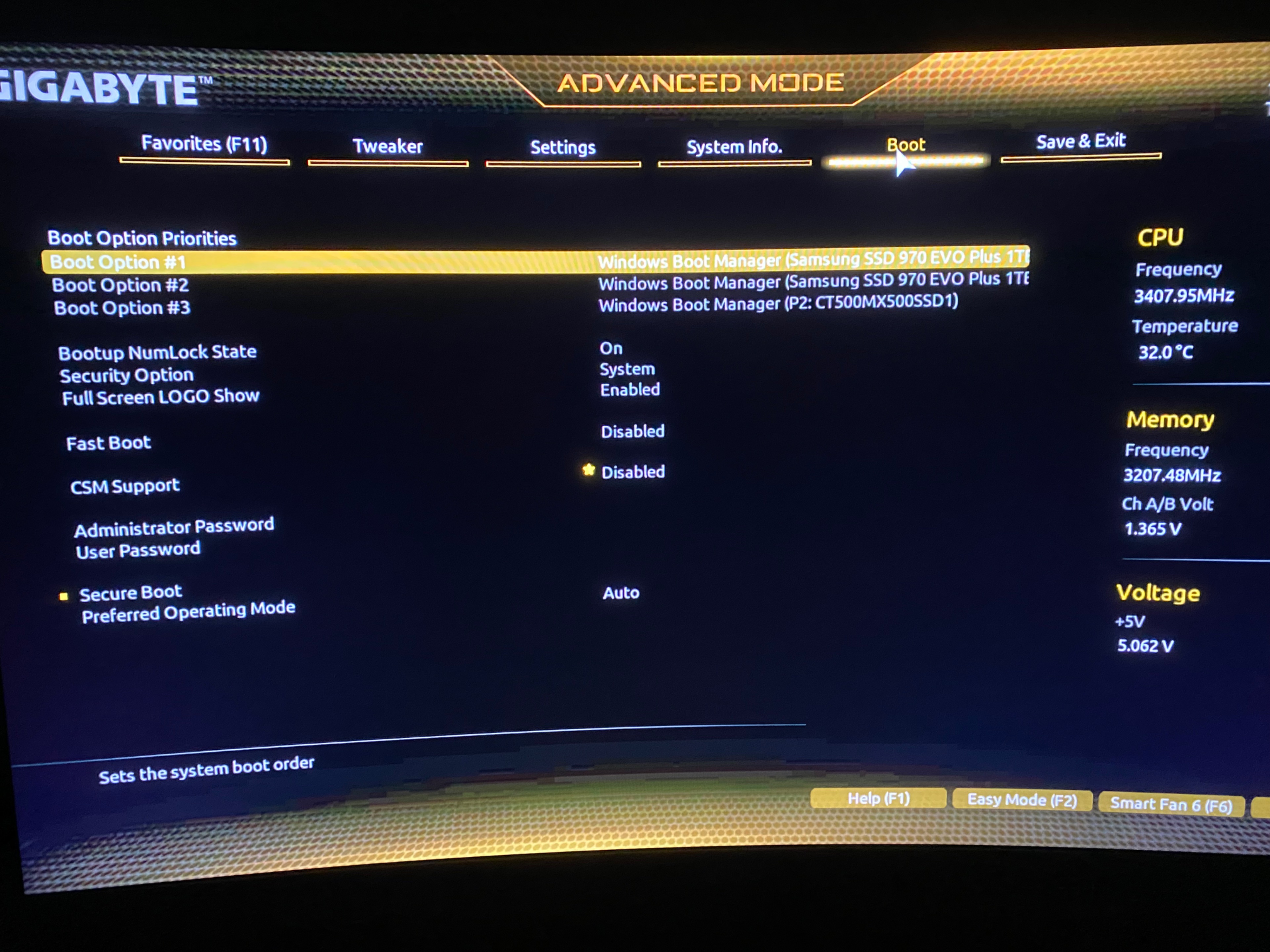

Leider bin ich wieder zum ursprĂŒnglichen Problem angekommen.
So sah mein BIOS BootmenĂŒ aus.
Hatte vor paar Stunden, als ich nach Lösungen geschaut hab gelesen, dass es am Secure Boot auch liegen könnte, dass da Dateien nicht erkannt werden und das man es deaktivieren soll, inwieweit das aber stimmt, weiß ich nicht.

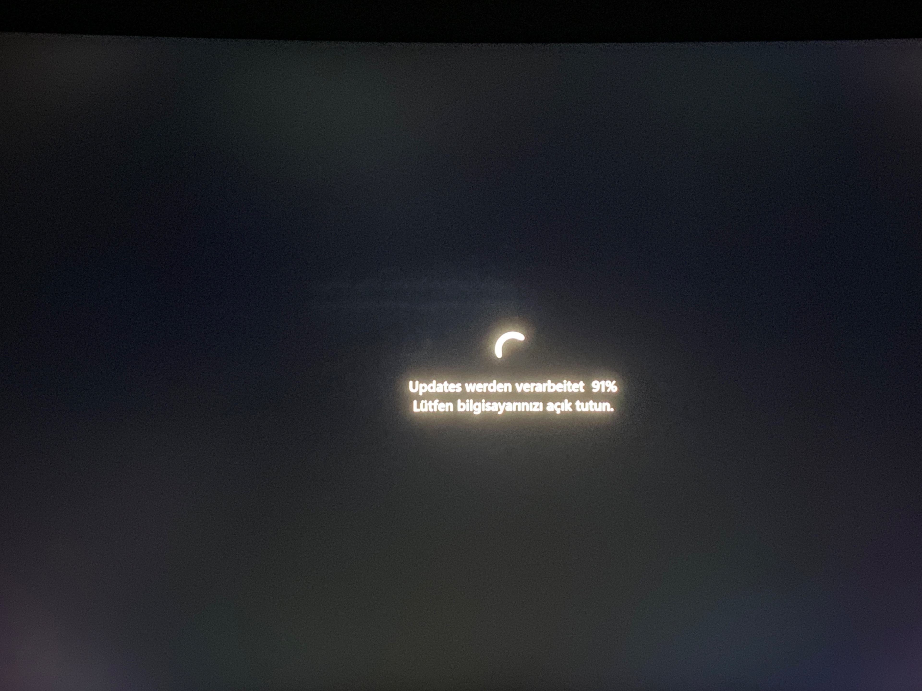

Mir wurden jetzt tatsĂ€chlich 2 Betriebssysteme angezeigt, also Windows 11 und Windows 11 Neu. Es wurde wegen der Zeit gerade automatisch das alte OS ausgewĂ€hlt und jetzt bin ich im ursprĂŒnglichen Aktualisierungsbildschirm von gestern! Mal hoffen das es jetzt tatsĂ€chlich klappt
AnhÀnge
Wirklich vielen herzlichen Dank!!! Alles ist wieder beim Normalen :D
