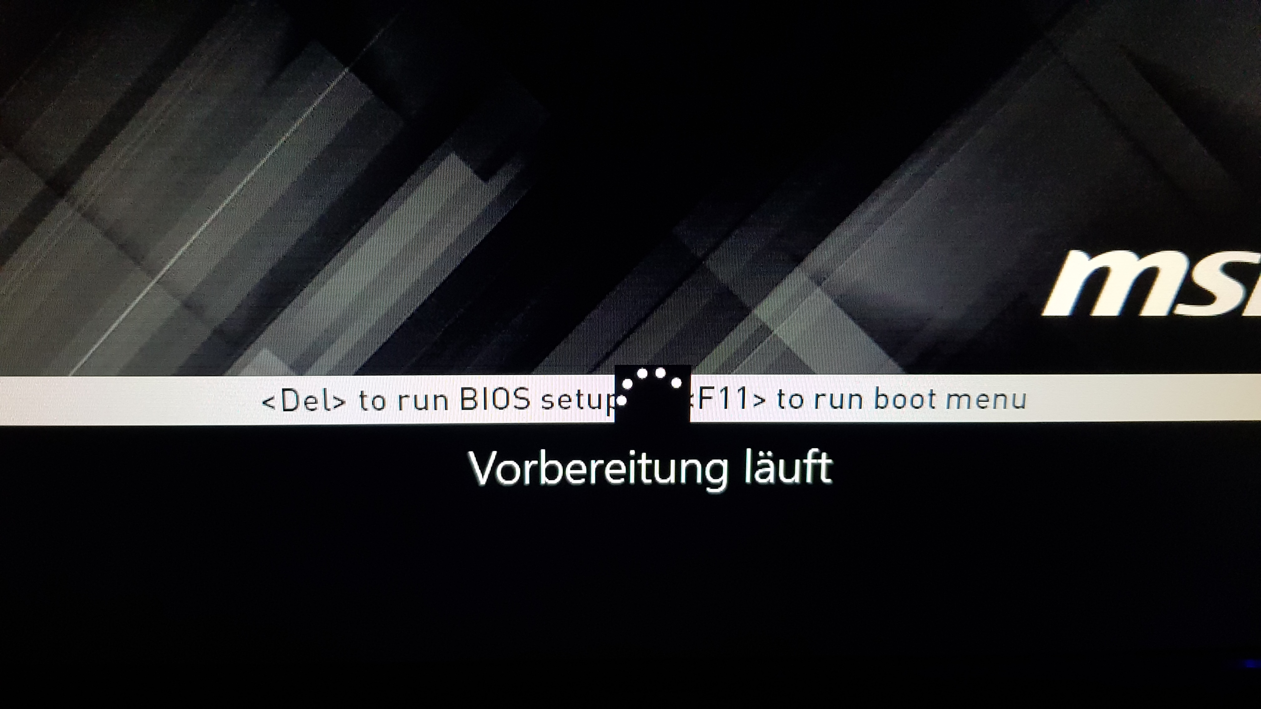

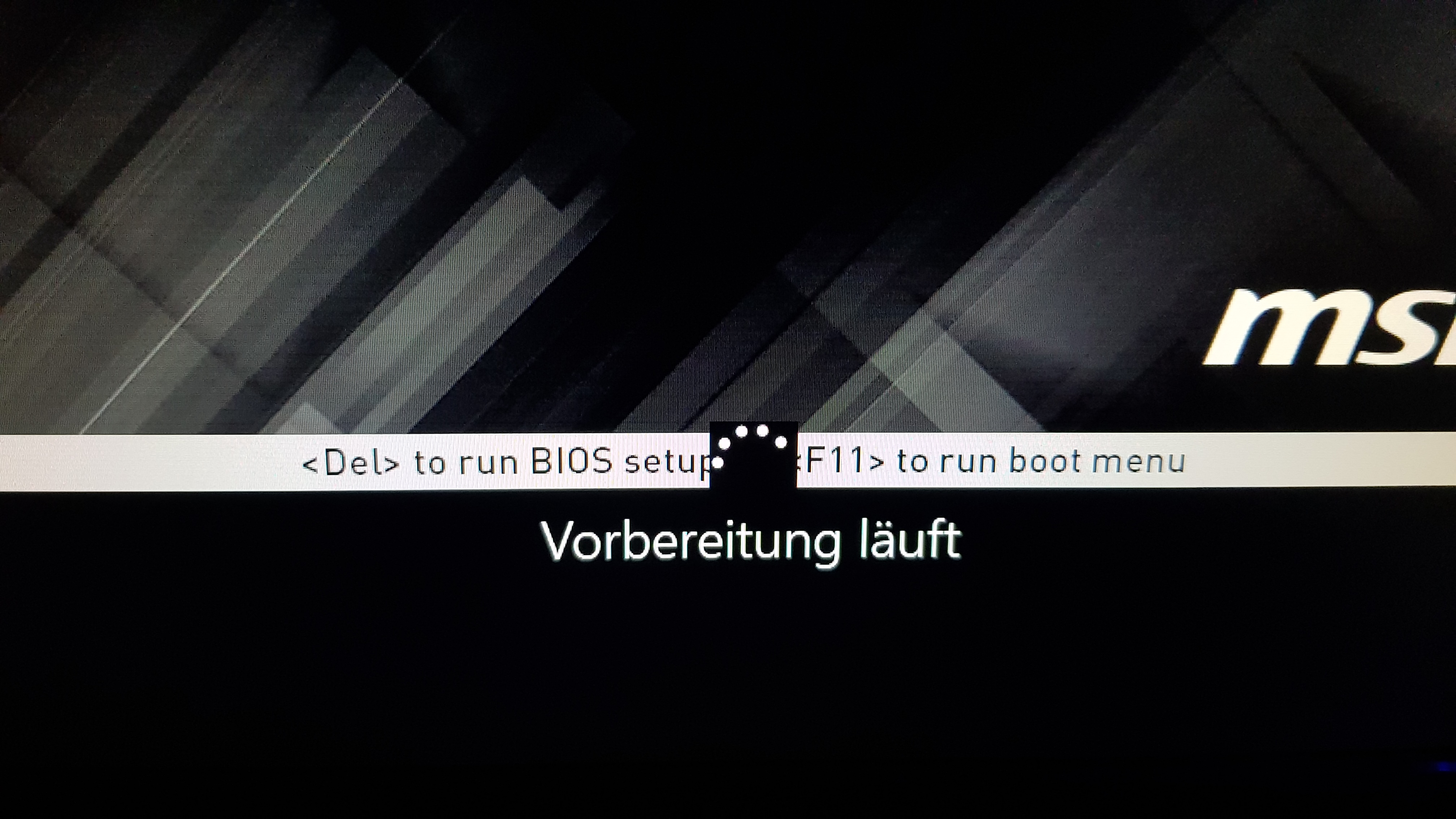

Was mich noch ein wenig stört ist, dass das Mainboard Logo kurz einfriert und denn das Ladesymbol von Windows dort "durchbuggt". Ich habe auch MSI Fast Boot aktiviert. Dadurch wird dieser Screen doch eigentlich auch "deaktiviert".

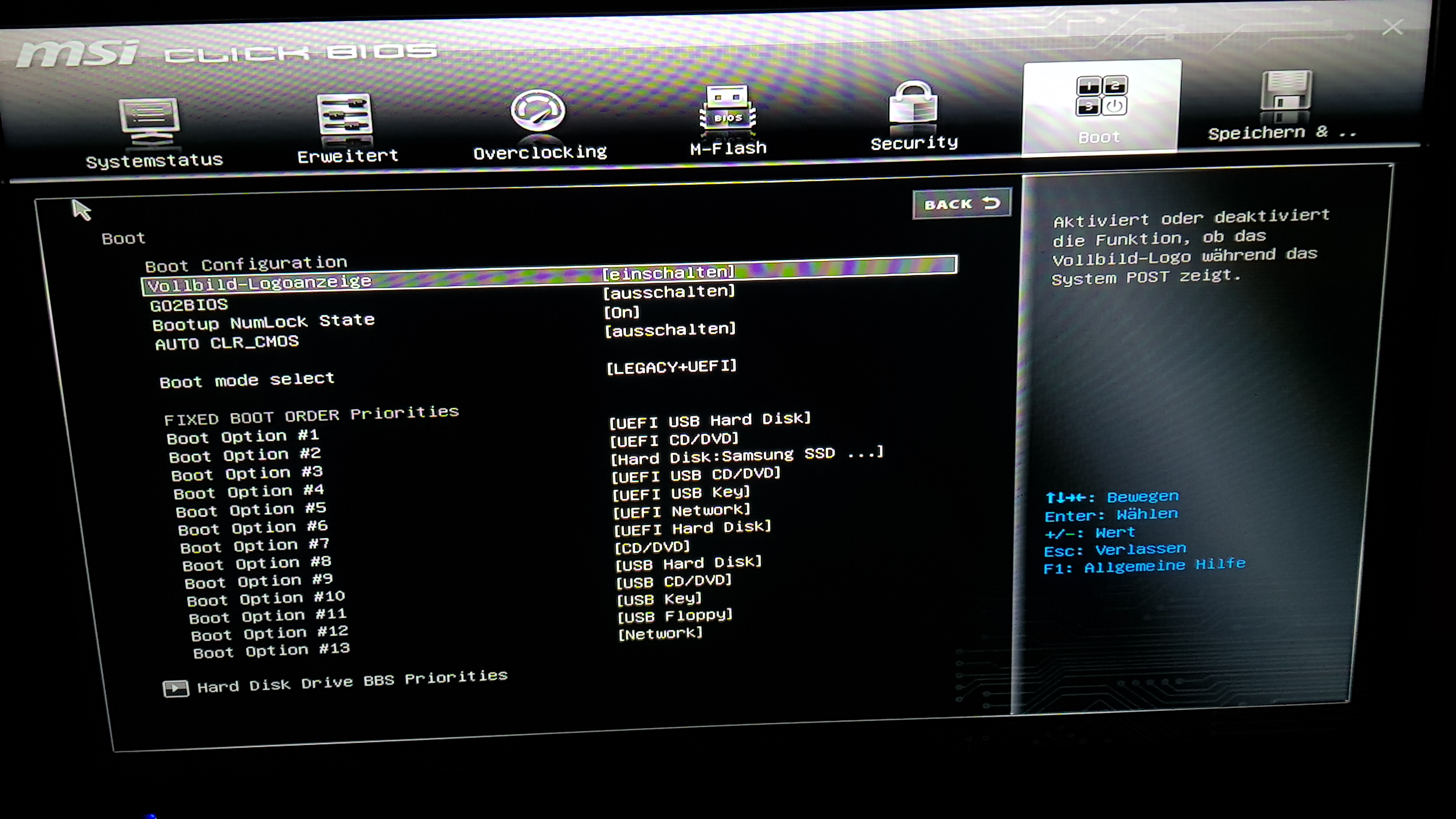

Üblicherweise sollte an erster Stelle USB, dann DVD und dann übliche BootPlatte (bzw Auswahl) stehen. Meist wirst du vor dem Start von Wechselmedien um ein >Enter< als Bestätigung gefragt.

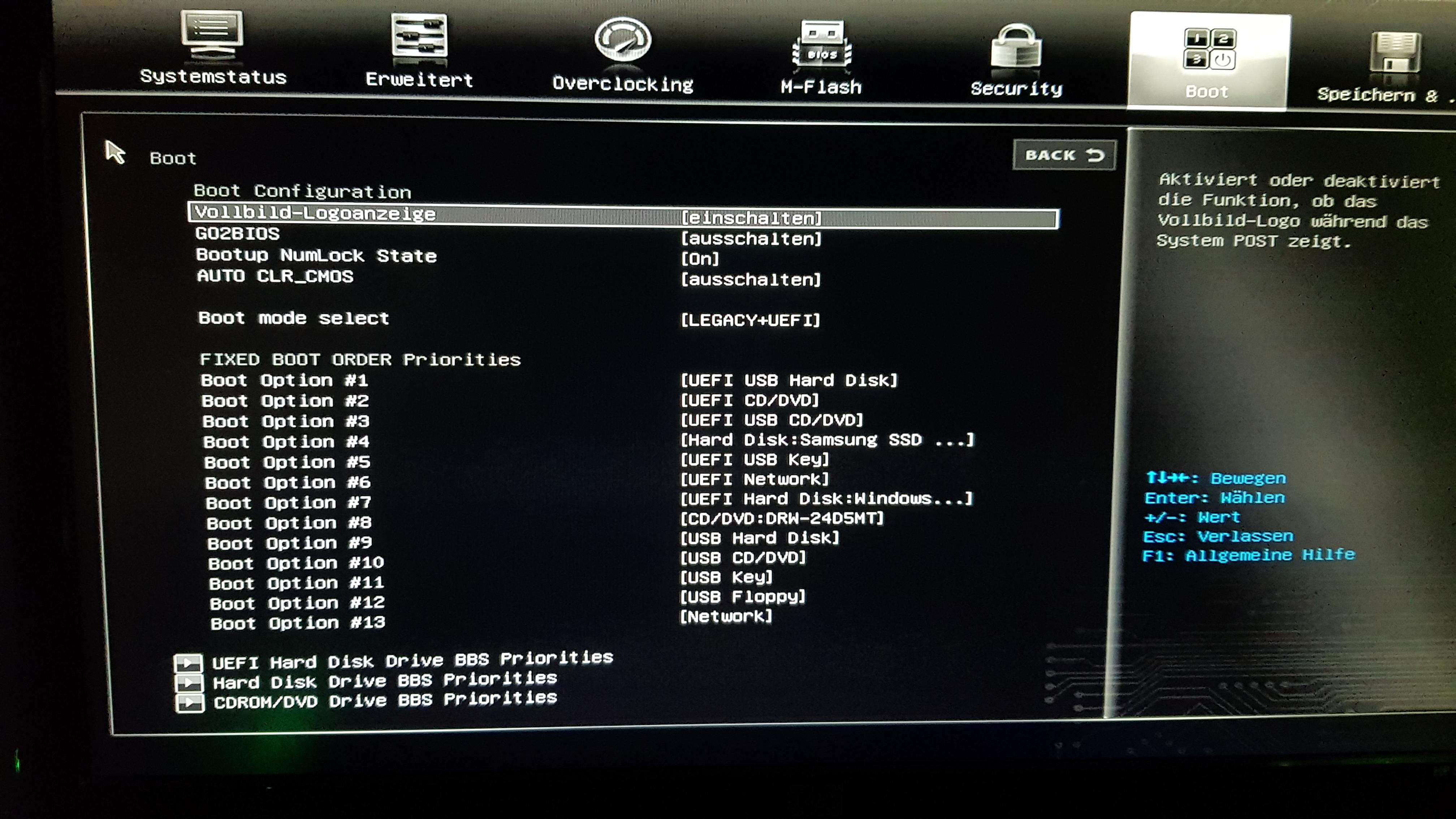

Hier mal die Bootreihenfolge:
Wenn ich versuche den PC mit dieser Bootreihenfolge zu starten kann ich nur ENTF drücken um ins BIOS zu kommen, ansonsten kommt ein schwarzer Bildschirm wo steht: "Reboot and Select proper Boot device or insert Boot Media..."
Wenn ich die SSD auf die 3. Stelle setze kann ich nicht mal mehr ENTF drücken um ins BIOS zu kommen. Ich muss dann das Sata Kabel der SSD entfernen un dann vom Stick Booten um ins BIOS zu kommen.
Wenn die SSD auf der 11. Stelle ist Bootet der PC ganz normal außer, dass das BIOS Logo noch paar Sekunden zu sehen ist (zu lange für eine SSD) und der Ladekreis von Windows durch dieses Logo buggt.
20171023_184121.jpg (dieses Bild wurde während der Windows Installation gemacht aber so sieht es dann auch beim Booten aus)
Selbst wenn ich den Fast Boot Modus aktiviert habe ist dieses Logo paar Sekunden zu sehen. Ich habe mir 3 von diesen PCs geholt und bei den anderen habe ich kein BIOS Logo beim Fast Boot. Schwarzer Bildschirm -> Windows (so wie es sein soll)
Aber bei dem einen PC will das irgendwie nicht funktionieren.

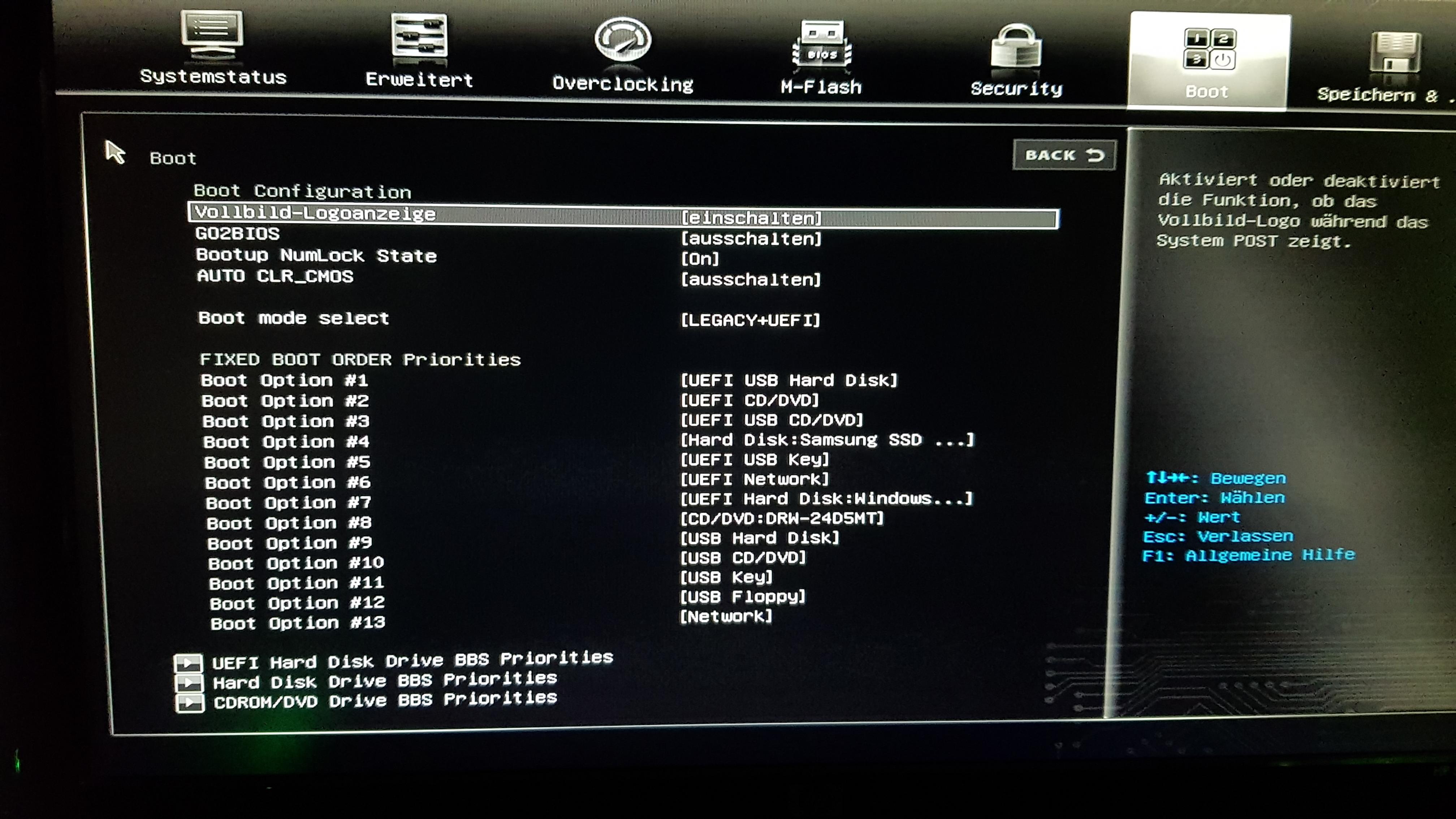

Habe die Bootreihenfolge jetzt genauso eingestellt und dabei sind mir 2 Dinge aufgefallen:

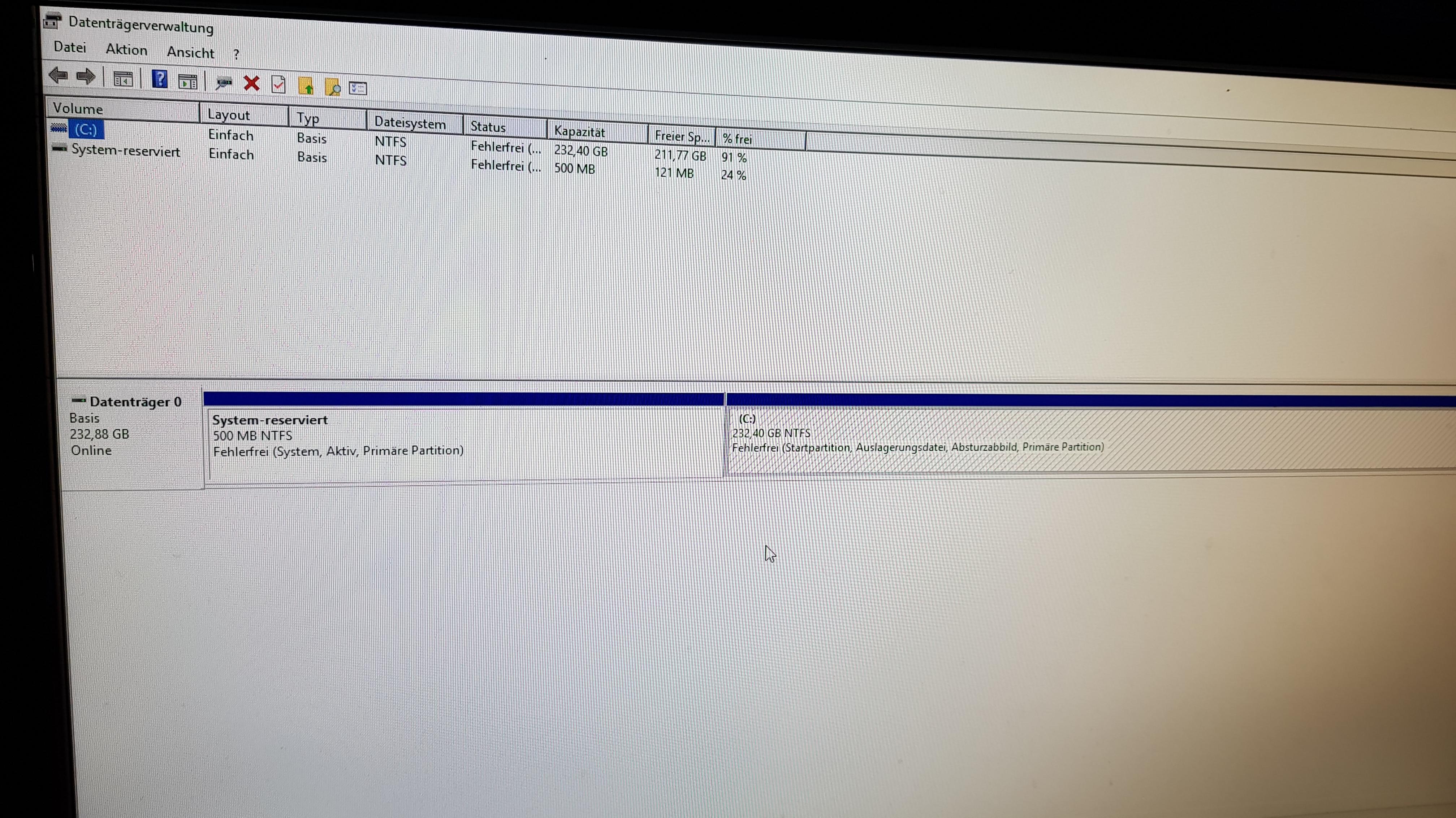

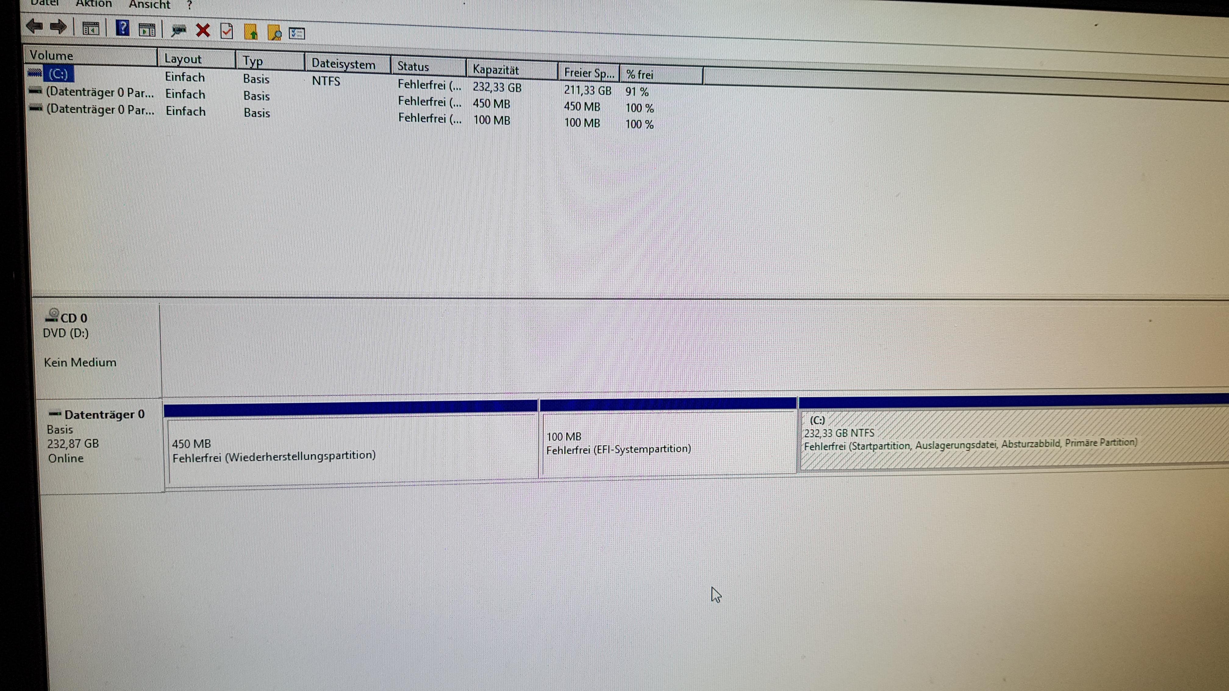

1. Bei dem PC wo es nicht funktioniert steht an 7. Stelle: "UEFI Hard Disk: Windows Boot Manager (P2: Samsung SSD 850 EVO 250GB)"
anstatt "UEFI Hard Disk"
2. Und auf der 8. Stelle steht: "CD/DVD: DRW-24D5MT" und nicht einfach nur CD/DVD (wahrscheinlich weil dieser PC noch ein CD Laufwerk hat)
PC wo es nicht funktioniert:
PC wo es funktioniert:
Das wird irgend etwas damit zutun haben, allein weiß ich bloß nicht weiter :/
Habe bei der Windows Installation bei beiden PCs die SSDs komplett formatiert und auf EINER Partition installiert. Warum bei dem einen so etwas passiert ist weiß ich auch nicht.
wenn du win10 im UEFI modus installiert hast, dann UEFI Hard Disk: Windows Boot Manager P2: Samsung SSD 850 EVO 250GB an erste Stelle
Macht jetzt keinen Unterschied.
Die Frage ist ja warum sieht das bei dem einen PC anders aus wenn es doch exakt die gleichen PCs sind auf denen Windows genau gleich installiert wurde? :/
Und warum wird dieses BIOS Logo immernoch angezeigt? Das muss doch irgendwie zusammen hängen. Das sind die beiden einzigen Unterschiede.
Warum ist bei dem PC wo es nicht so gut funktioniert eine Partition mehr und warum? Ich kann es mir einfach nicht erklären.
wurde es halt nicht

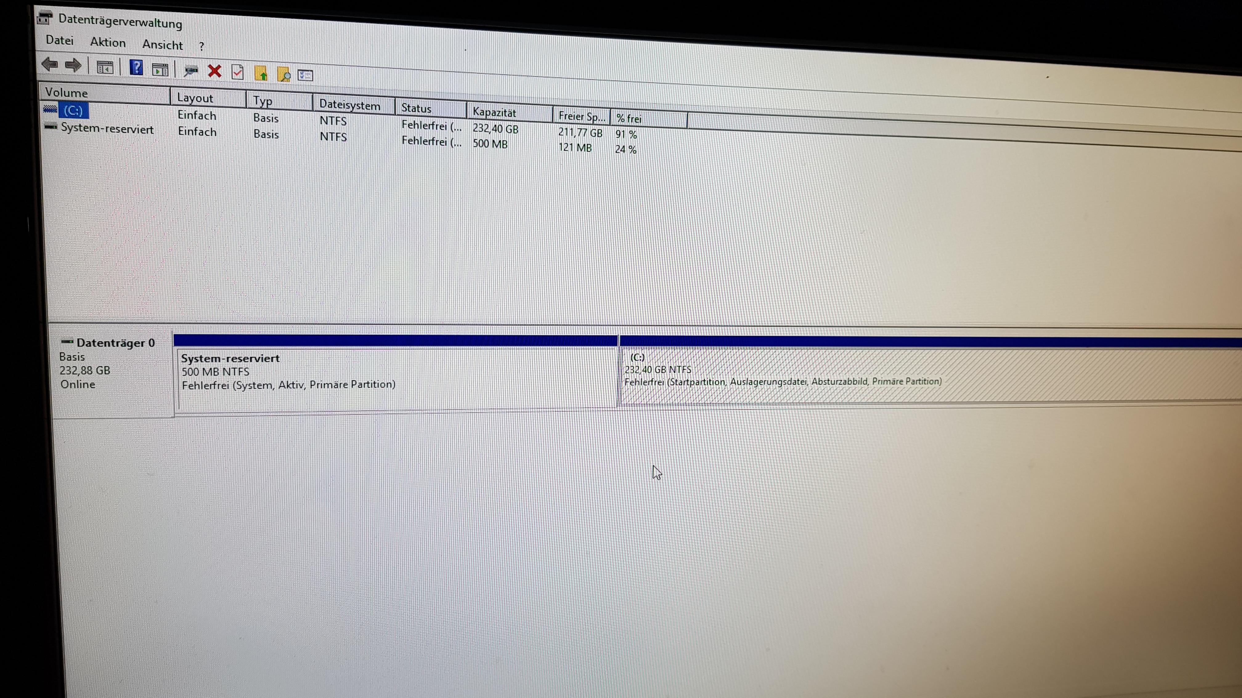

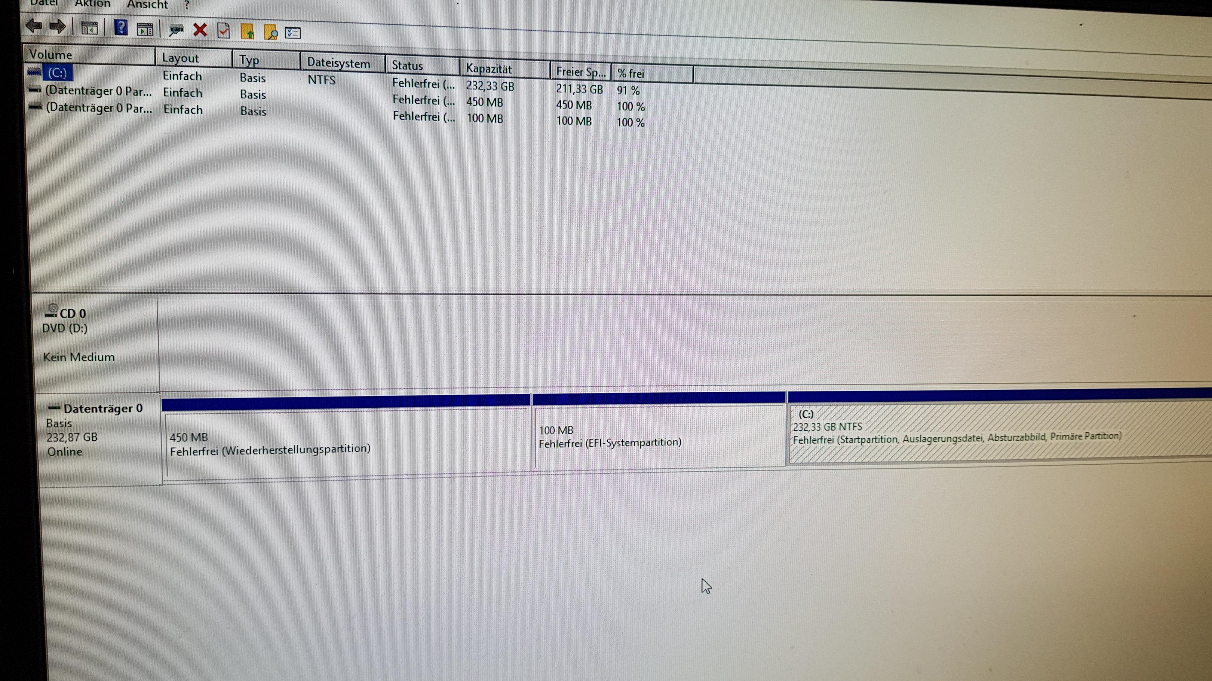

recht einfach, der PC wo es geht wurde Windows im Legacy Modus (alter BIOS Modus) installiert, da wurde die MBR Partitionstabelle genommen und bei dem PC wo es nicht geht, wurde im UEFI Modus Windows installiert, da wurde die GPT Partitionstabell genutzt.
deswegen gibt es UEFI USB und UEFI DVD und UEFI SSD und das ganze ohne UEFI.
außerdem ist bei dir im UEFI der legacy + UEFI Modus eingestellt, da kommt es auf dich bei der Installation an, von was du bootest, also von UEFI USB oder normal USB
BIOS Legacy bzw CSM mit der MBR Partitionstabelle hat 2 Partitionen und UEFI mit der GPT Partitionstabelle hat 3 oder 4 Partitionen
installiere Windows doch einfach nochmal neu

bei dem PC wo es nicht geht im UEFI/BIOS von Legacy + UEFI auf UEFI umschalten, die UEFI SSD 850 Evo an erste stelle stellen, Fast boot erstmal deaktivieren, PC neu starten und beim PC Start den Bootmanager öffnen und da den UEFI USB Stick wählen und Windows nochmal neu auf die SSD installieren, bei der neu Installation bei der Festplatten/SSD Auswahl unten rechts auf Laufwerksoptionen erweitert klicken und alle Partitionen löschen und Windows auf dem freien Speicher installieren.

In der Datenträgerverwaltung sieht ja eigentlich alles OK aus.
Allerdings:
Formtiert man gar nicht mehr selbst oder vorher, man löscht alle Partitionen die man sieht im Windows Setup Benutzerdefiniert während der Installation.

Bios Einstellungen sind Normalerweise!
Secureboot an
Nur Uefi und nicht Uefi + Legacy
Beim Starten kann man mit einer F Taste, F11,F12 oder so, meist die Bootauswahl auswählen und da funktioniert normal immer Windows Bootmanager wenn man den sieht, oder halt den USB Stick mit Uefi vor.

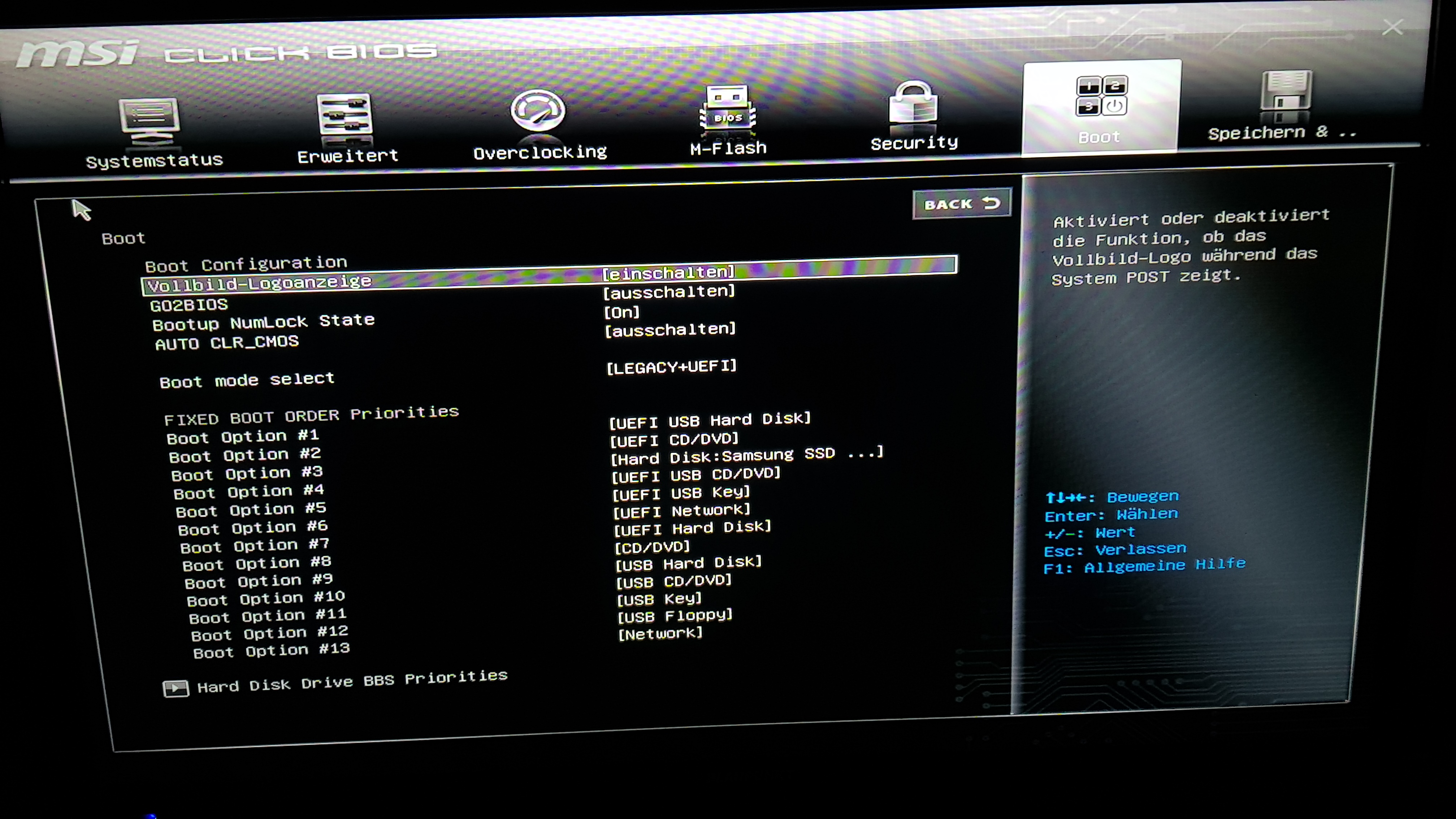

Das ist jetzt das BIOS vom funktionierenden PC. Dort ist Legacy + UEFI eingestellt In der Bootreihenfolge gibt es kein "UEFI Hard Disk: Windows Boot Manager (P2: Samsung SSD 850 EVO 250GB)" und in der Datenträgerverwaltung sind auch nur 2 Partitionen. Und beim anderen Rechner ist alles anders. Ich habe Windows jetzt schon 4 oder 5 mal installiert mit Legacy + UEFI nur mit UEFI mit verschiedensten Bootreihenfolgen und trotzdem Wird eine 3. Partition erstellt und der Bootvorgang läuft nicht so wie er soll.
in deinem Bios muss es doch eine Einstellung geben das MSI Logo abzuschalten.

Im MBR Modus gibt es 2 Partitionen, 500MB am Anfang dann C: Windows .
Im Uefi Modus gibt es 3 Partitionen 450Mb am Anfang, dann die 100MB Uefi die überings im Fat32 ist auch wenn man das nicht sieht in der Datenträgerverwaltung und dann C:
Bei einem Upgrade auf eine neue Windows 10 Version kann auch noch von Windows eine weitere 450MB Wiederherstellungs-Partition erstellt werden oder ein 450MB Partitioin vergrößert werden.
Alles ganz normal, das ist nun mal so, egal warum.

Dein MSI Bootlogo musst du irgendwo abstellen können.
Ist das die Vollbild-Logoanzeige ? Wenn jal, beim anderen PC ist es auch eingeschaltet und da funktioniert es trotzdem. Dieses Logo wird ja durch aktivieren vom Fast Boot Modus "übersprungen".
Und beim PC wo es nicht richtig bootet habe ich Fast Boot auch mal aktiviert und es geht trotzdem nicht schnller / so schnell wie beim anderen PC, weil da bestimmt etwas stört durch falsche Einstellungen etc. aber kann eig. nicht sein weil alle Einstellungen gleich sind.
