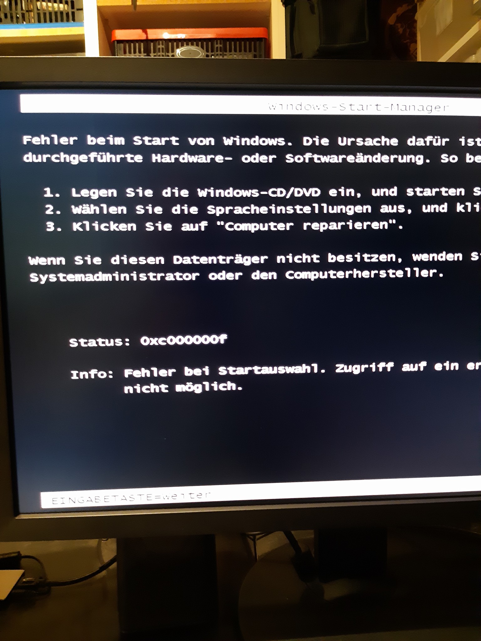

das ging dann zwar, aber plötzlich kam IMMER beim starten/Neustart die Fehlermeldung:
"Fehler beim Start von Windows ....
Status: 0xc000000f"
es wird KEIN pfad/Programm angezeigt
Drücke ich Enter, dann sieht man nach ein paar Sekunden kurz den bios-boot-Screen und danach kommt sofort wieder die Fehlermeldung.
Drücke ich erneut Enter, wird Windows 10 ganz normal gestartet!

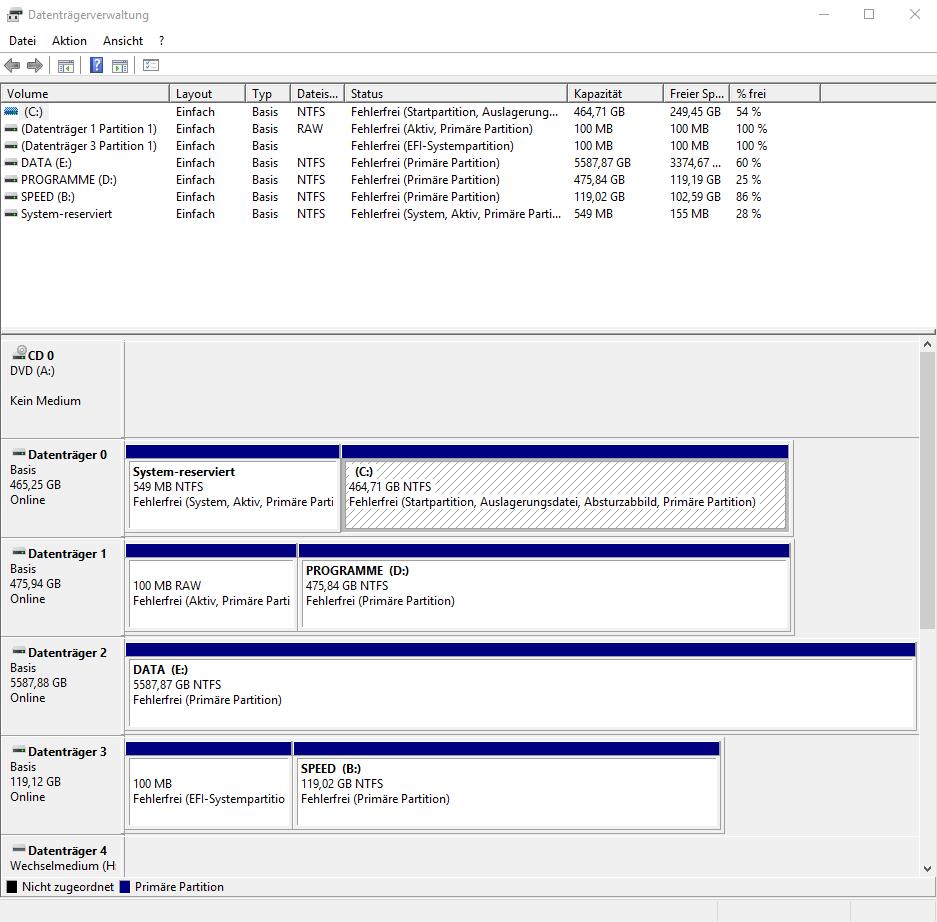

--- reparaturoption brachte keinen erfolg (findet keinen fehler)
--- diskpart in der Eingabeaufforderung nach cd-start zeigt alle partitions
--- bootrec zeigt mir zwar eine version von windows, die kann ich aber nicht hinzufügen (fehler)
was mir irgendwie abgeht, ist irgendein Tool, dass mir meine boot-Partition-Settings anzeigt
oder, besser noch, repariert
vielleicht kennt jemand da was leistbares und hat einen tip für mich?

Ich würde aber das Herumbasteln sein lassen, denn meist geht eine Neuinstallation schneller. Du solltest dir einen neuen Stick/DVD über MS Media Creation Tool herunterladen und dann die Teile "Systemreserviert" und "EFI Systempartition" löschen. Snschließend alle SATA Anschlüsse (außer der Platte wohin das System kommen soll) abstecken und im UEFI/BIOS die Bootreihenfolge für das erstellte Medium einstellen und das System (am besten clean d.h. mit Löschen des alten Systems) neu installieren.
Vor allen Dingen solltest du dich mal entscheiden ob du nun im neuen Uefi Modus dein Windows nutzen willst oder im alten Legacy MBR Modus.
Auf der Windows Platte Datenträger 0, hast du im MBR Modus installiert mit der dazugehörenden 549 MB Partition aktiv für die Bootdateien.
Auf Datenträger 1 Hast du noch eine alte 100MB Partition (Windows 7) ? aktiv RAW, was bedeutet, die Partition kann Windows nicht lesen.
Auf Datenträger 3 hast du dann noch die 100MB Uefi Partition für die Bootdateien die man bekommt wenn man Windows im Uefi GPT Modus insstalliert.
Richtig clean Windows installieren und Im Windows Setup auch die alten Bootpartitionen löschen würde ich machen.
Bei Bild 6
http://www.computerbild.de/fotos/cb-Tipps-Software-Windows-10-installieren-Schritte-10965010.html#6
Sieht man alle Partitionen und kann da auch löschen klicken.
Auf Datenträger 0 löscht man dann auch alles Partitionen also die 549 und C: formatiert nicht selbst sondern installiert Windows in den ganzen Nichtzugeweisenen Platz von Datenträger 0
Booten von USB Installations Stick udn die Bios Einstellungen fürr Uefi musst du na klar hinbekommen.
Egal was du da versuchst zu erklären mit Raid und reparieren.
Raid hat eh kaum Einer und reparieren bringt es dann auch nicht.
Wenn man eh schon so ein Chaos und Probleme hat, dann repariert man nicht, man installiert Neu und zwar so, dass man keine alten Partitionen auf den anderen Platten hat.
Danke an alle, vor allem an Terrier, für die tips
die Entscheidung dürfte eher Windows 10 getroffen haben, als ich zwar "neu", aber anscheinend nicht "neu genug" W10 installiert habe
das klang nicht gut irgendwie. das muss mir dann bei den abstürzen dieser platte bei der reparatur passiert sein.
deswegen habe ich die beiden partitions gelöscht (ist ja nur eine temp-platte).
und siehe da, ES FUNKTIONIERT! Fehlermeldung beim booten ist weg
DANKE!
es war, wie ich vermutete, eigentlich nur eine "Kleinigkeit"
