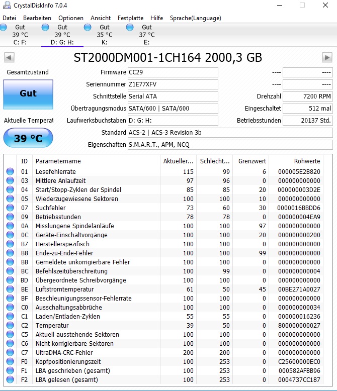

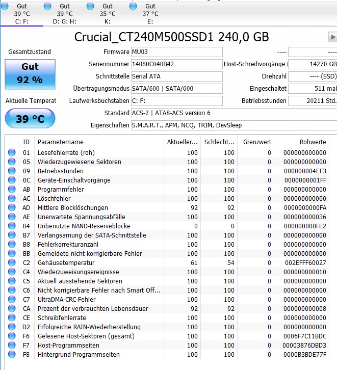

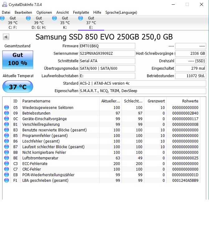

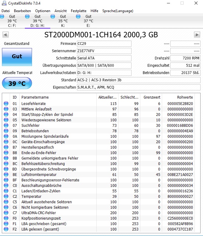

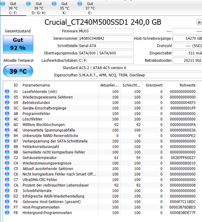

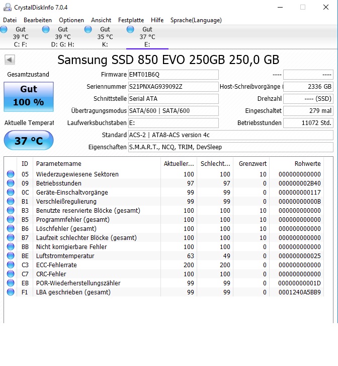

ich habe mal Bilder hochgeladen aus dem Programm: CrystalDiskInfo
Auf dem Bild SSD1 ist das Windows druff... (Bild1, Bild 2 ist meine 2 SSD und Bild 3 ist keine SSD!)
Hmm wie kommt man bitte auf 8 Sekunden ?:)
