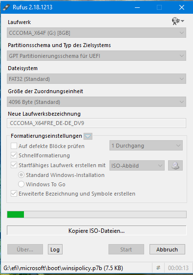

Rufus erstellt diese Fat32, "Windows 10 ISO Build 16299 (1709)", enthallten alle Versionen, x64.
Also, nicht korrekt was du hier erzählst.
Das ist die normale ISO, nicht eine vom MCT erstellte ESD-ISO (install.esd).
Die Windows 10 ISO enthält auch nicht nur eine Install.wim,
sonder auch kleinere Dateien.
Du solltest also nicht von der ganzen Größe einer Iso ausgehen..
Edit:
Hab extra Rufus mal gestartet jetzt, um einen ScreenShot zu machen.

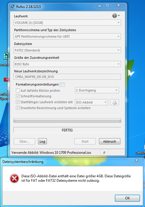

Ich gehe nicht von der Größe der ISO aus, sondern von der install.wim und die hat bei meiner Version halt 4,11 GB groß und passt nicht auf eine FAT32 Partition (zum Vergleich die ISO ist 4,76 GB groß). Ob und wieviele kleinere Dateien in der ISO drin sind ist dafür völlig uninteressant
Fakt ist, FAT32 kann nicht mit Dateien > 4 GB umgehen
Und als Beweis hier der Screenshot von mir im Anhang. Ist eine Windows 10 x64 1709 vom VLSC mit allen Editionen

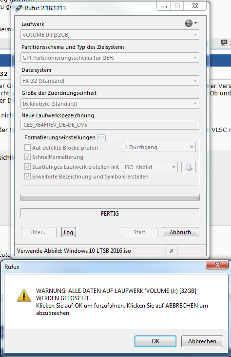

Zum Vergleich auch eine LTSB 2016, deren install.wim nur 2,85 GB groß ist funktioniert einwandfrei
