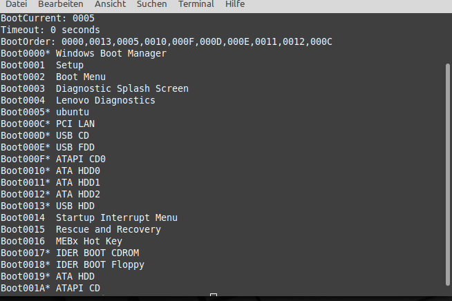

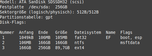

im Anhang findet ihr die Liste der Partitionen und den EFI-Bootmanager. @mkossmann
Bei der Partitionierung fällt auf das keine msftres Partition vorhanden ist.
Laut efibootmgr ist dein UEFI ist im Moment so eingestellt, das es versucht zuerst den Windows Bootmanager zu starten ( Bootorder 0000, ......) .
Meine Vermutung: Das geht anscheinend schief , dann versucht er von der USB-Platte ( 0013) zu starten und dann als das auch nicht klappt versucht er es dann erfolgreich 0005 , also Grub/Mint zu starten.
Mein erster Versuch wäre in diesem Fall, zu versuchen den Windows Boot mit bootrec und bcdboot zu reparieren , wie z.B bei Deskmodder beschrieben, bin mir aber nicht sicher, ob es dazu notwendig ist , zuvor wieder eine msftres Partition anzulegen. Anschließend im UEFI 0005 als ersten Eintrag einstellen , damit wieder über grub gebooted wird.
Der Windows Boot Manager steht an erster Stelle, weil ich das Problem mit Grub habe. Mein Problem habe ich auch, wenn Ubuntu an erster Stelle steht. Das mit der msftres Partition gucke ich mir noch mal an.
