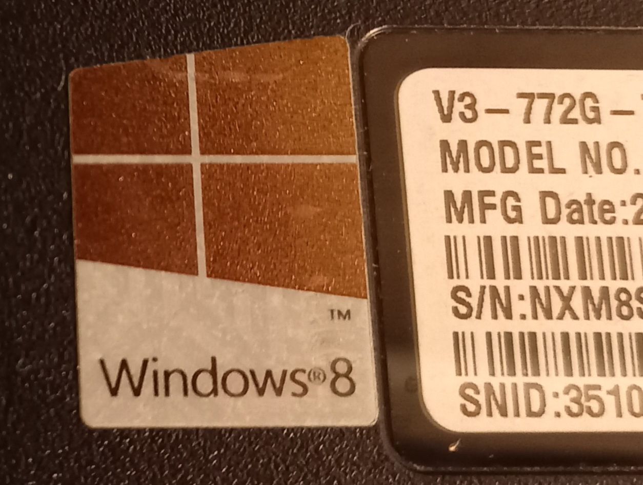

Ja ich weiß, und ich weiß auch, wie sowas aussieht. Ich habe heute nochmal alles durchsucht. Es ist nichts auf oder in dem Gerät (außer ein allgemeiner Windows 8 Aufleber), nichts am Karton und nicht in den Papierunterlagen.

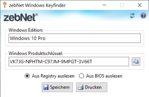

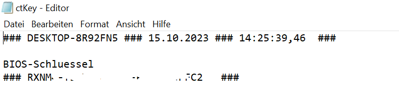

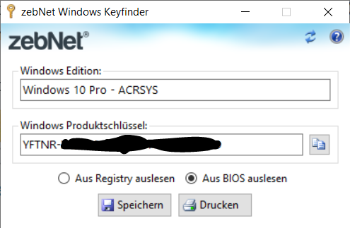

Versuch mal was du mit c`t Keyfinder erreichen kannst.
Da bekommst du eine .txt Liste mit mehreren Key.
Damit konnte ich an meinem HP Laptop mit vorinstalliertem Windows, den Bios Key auslesen.
Bei dir wäre es dann der Windows 8 Key.
Wenn der nicht da ist. Keine Chance mehr.
Schönen Abend!
Was soll das denn jetzt hier immer noch mit dem Aufkleber (COA) und irgendwelche Tipps bei Acer anzurufen?
Es ist kein Windows 7 Gerät, die hatten Aufkleber und keinen BIOS Key.
Dass es ein Windows 8x Gerät ist, mit Key im BIOS sollte doch klar sein.

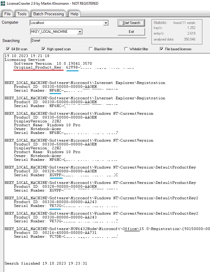

ACER lacht sich kaputt! Wer hat denn die ganzen generischen Keys mit Windows 7 Keys in der Registry geändert.
Da war 8.0 oder 8.1 vorinstalliert, mit Key im BIOS.
Da gab und gibts keine Aufkleber auch bei OEM Geräten mit Windows 10 oder 11 nicht.
Der TE hat mit seiner Key Eingeberei die Windows Registry so zerhauen, dass nun mal ohne Neuinstallation der BIOS Key nicht mehr greift. Anders kann man sich das ja nicht erklären.
Mit so einem Chaos hat doch auch kein Mensch Erfahrung. Wer gibt schon etliche Windows 7 Keys ein.

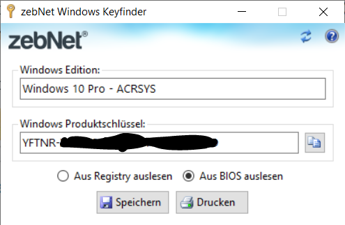

Man gibt ja keinen BIOS Key irgendwo selbst ein. In Windows findet man den Generischen Key und wenn man einen BIOS Key hat, dann findet man da mit den richtigen Tools auch den BIOS Key. Den braucht man aber normal nicht auszulesen und ob der zum nachträglichen Aktivieren taugt weiß auch kein Mensch.
Es ist ja immer aktiviert, wenn man neu installiert hat, mit Key im BIOS.
Denn selbstverständlich wird bei meinem Acer Laptop der generische Windows 10 PRO Key angezeigt und kein Windows 8.0 Pro Retail Key, mit dem ich einfach so, damals von Windows 10 Home auf Pro gekommen bin.
Der Keyfinder zeigt beim BIOS Key übrigens auch Windows PRO an, obwohl im BIOS ja ein Home Key ist.
So viel zu der Fragerei, warum da immer Pro angezeigt wird. Kack Tools, der Key im BIOS ist garantiert nicht überschrieben.
Ein BIOS Key kann nicht verschwinden.Ponderosa schrieb:Wenn der nicht da ist. Keine Chance mehr.
