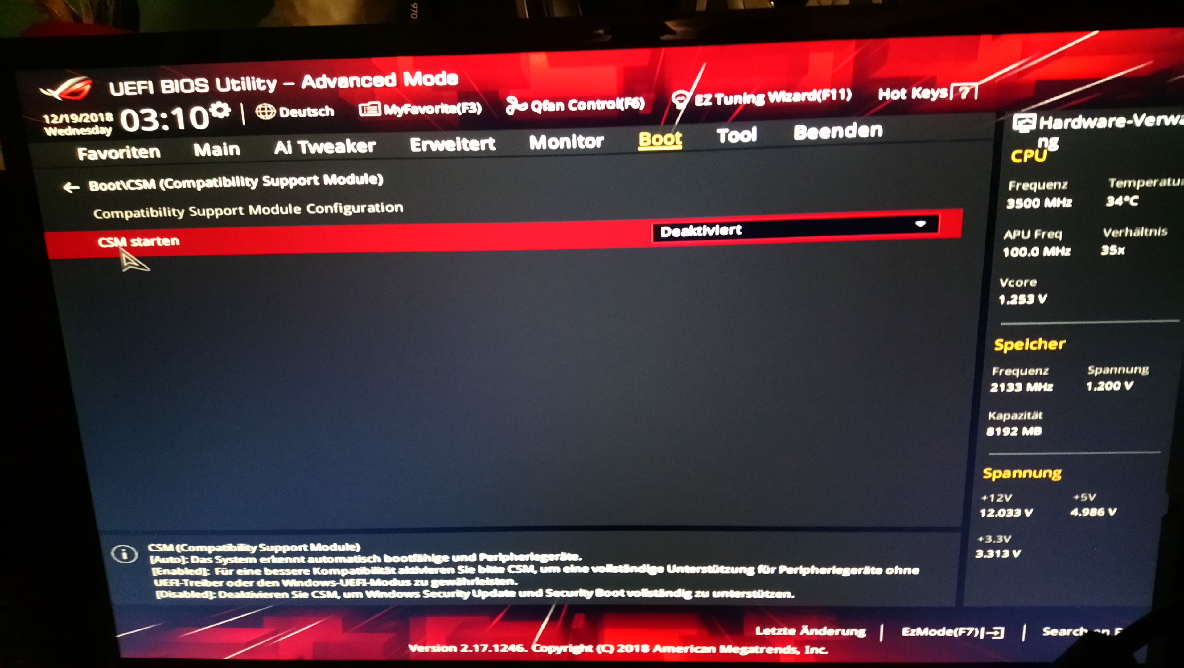

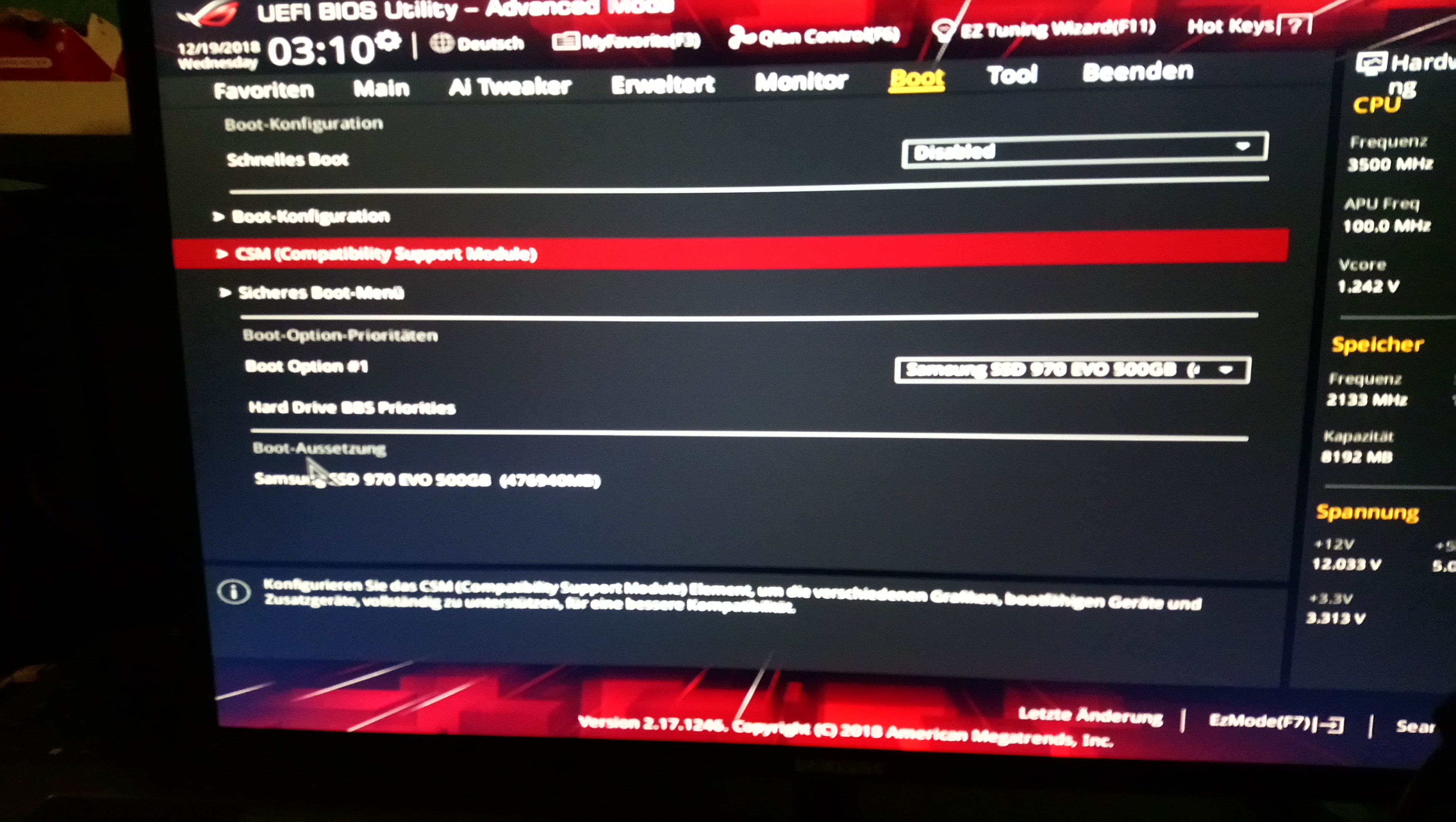

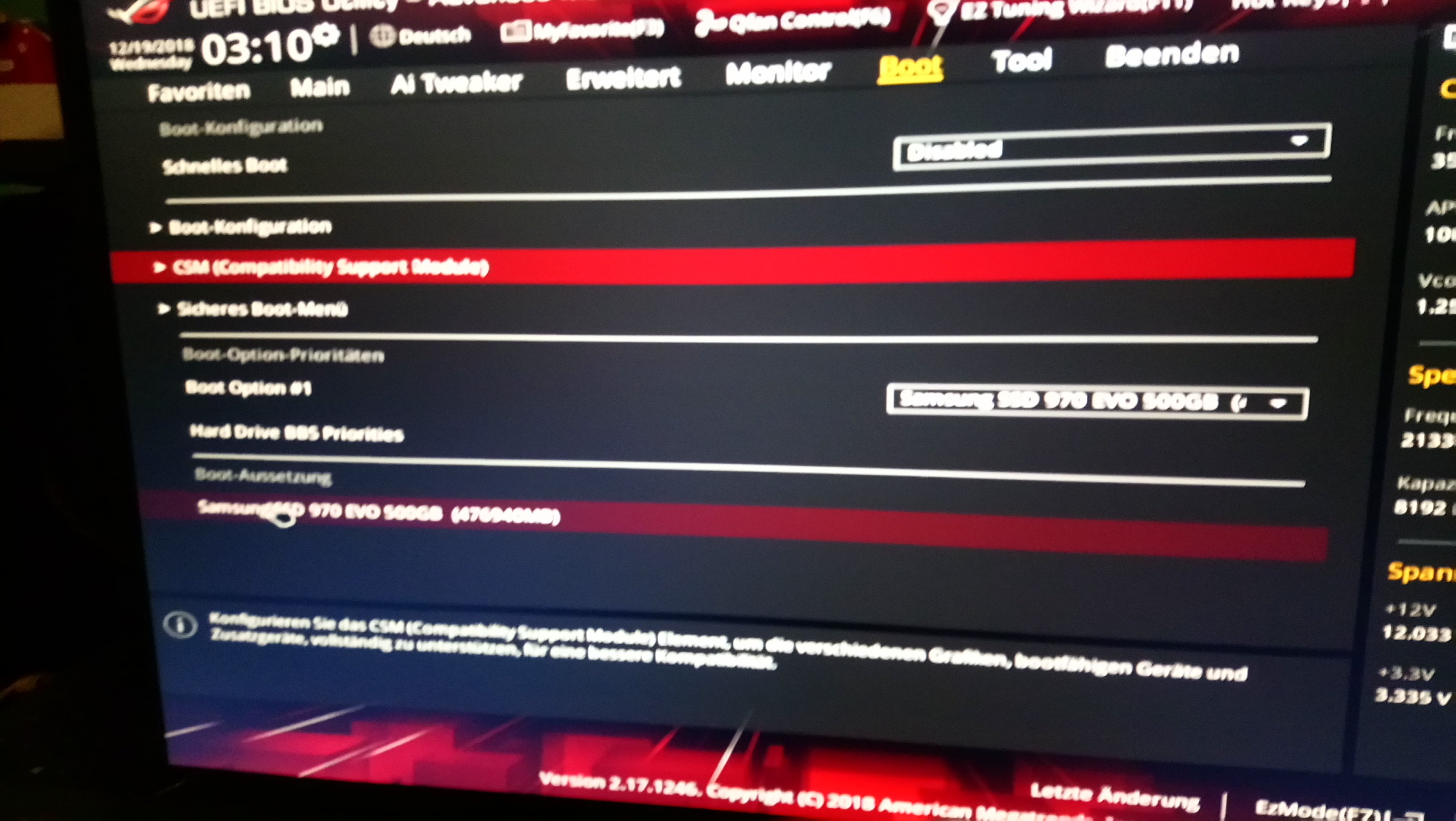

Für die Installation muss diese ja nicht als "Boot 1" sein.
Nach erfolgreicher Windows 10 Installation im UEFI(ohne CSM) Modus,
wird in der Regel automatisch der "Window Bootmanger" als "Boot 1" gesetzt.
Der "Windows Bootmanager" ersetzt den Namen deiner SSD oder wird mit dieser zusammen
in einem Namen genannte. Dies sollte nun immer "Boot1" sein (Windows Bootmanager)
Für eine erfolgreiche Windows 10 UEFI installation muss dann aber auch gebootet werden vom Stick
mit dem Eintrag UEFI, z.B "[UEFI] - StickName".

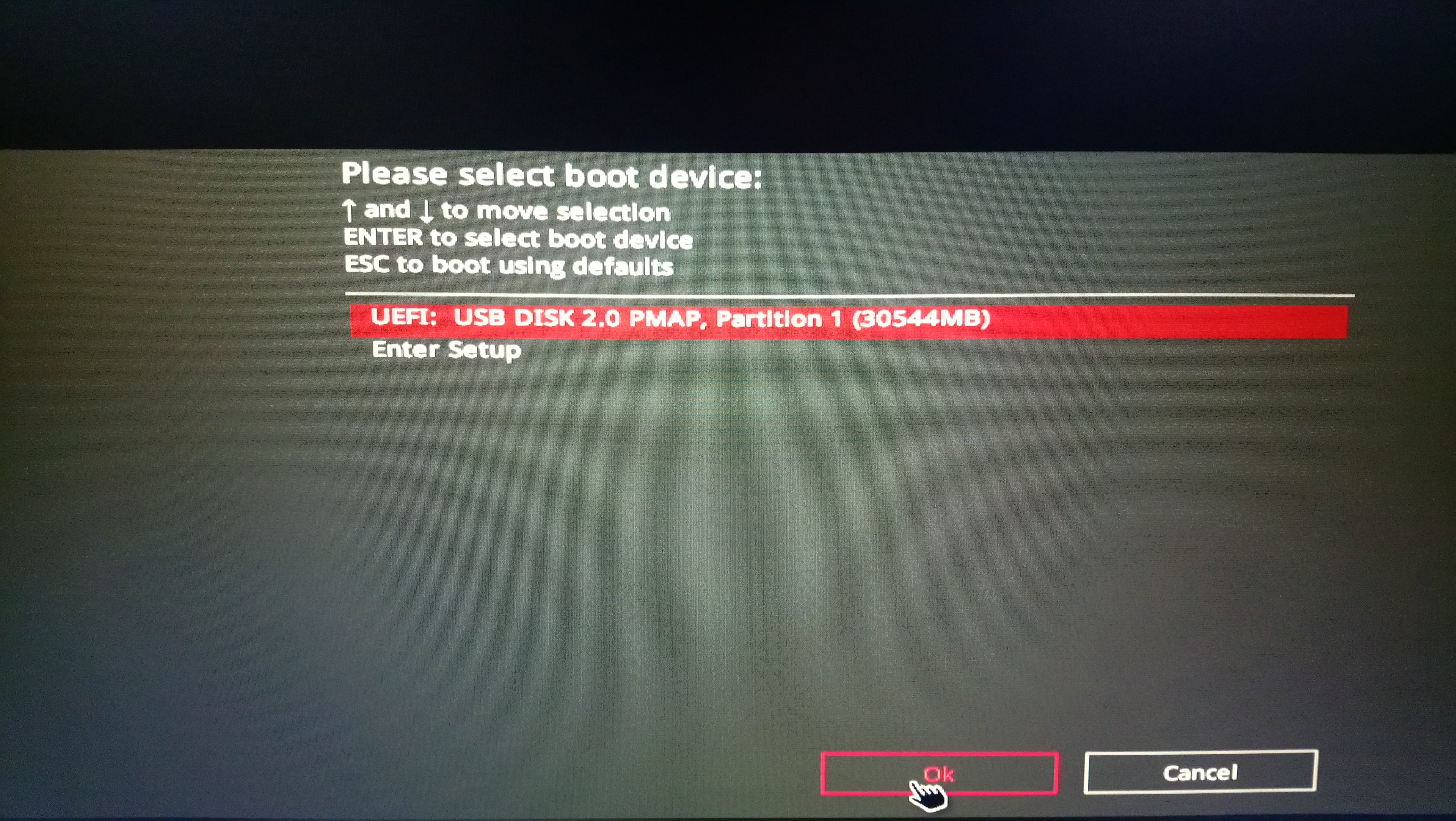

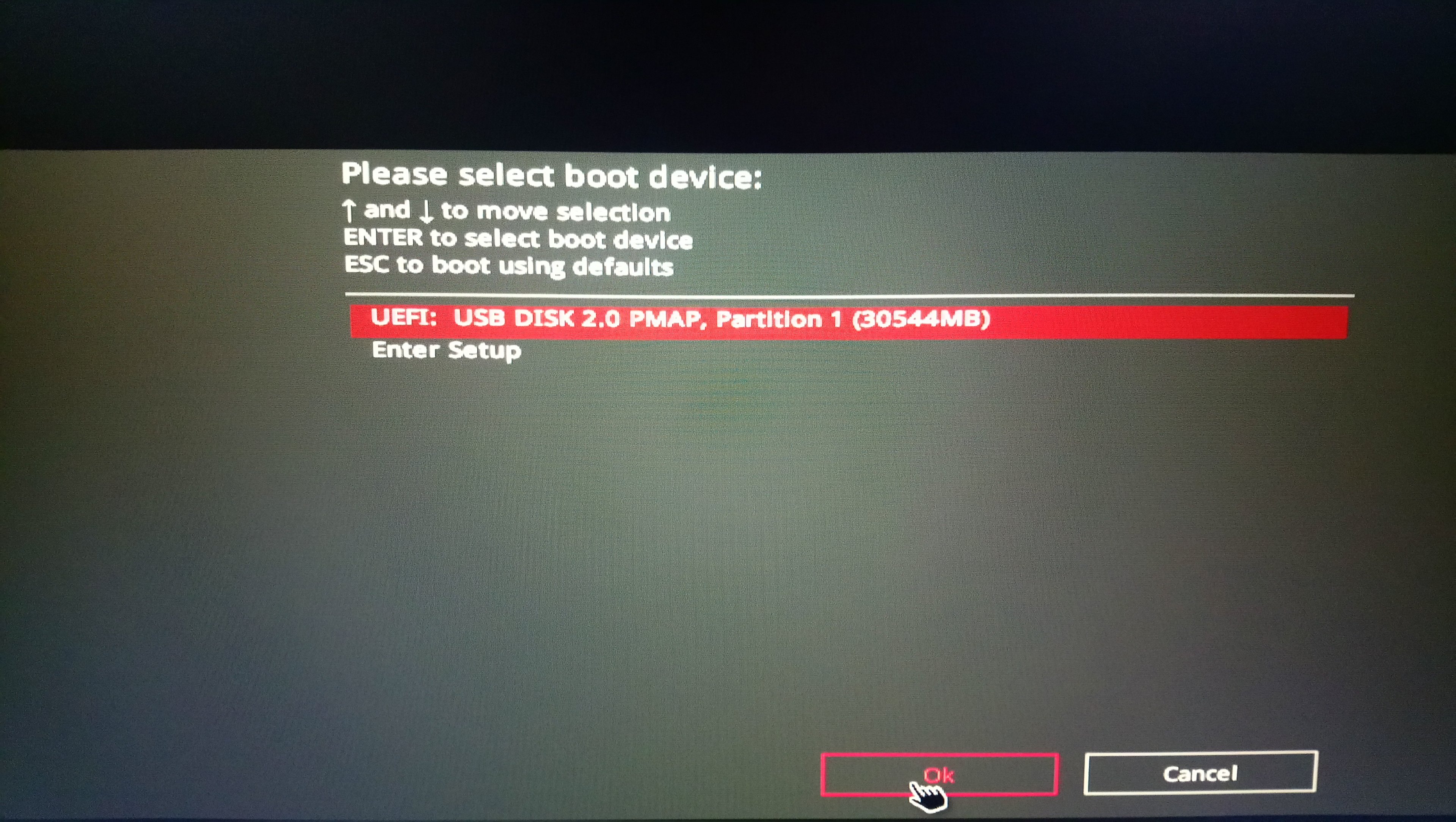

Bei csm deaktiviert schmiert er direkt ab bei f8 Auswahl boot uefi Stick...

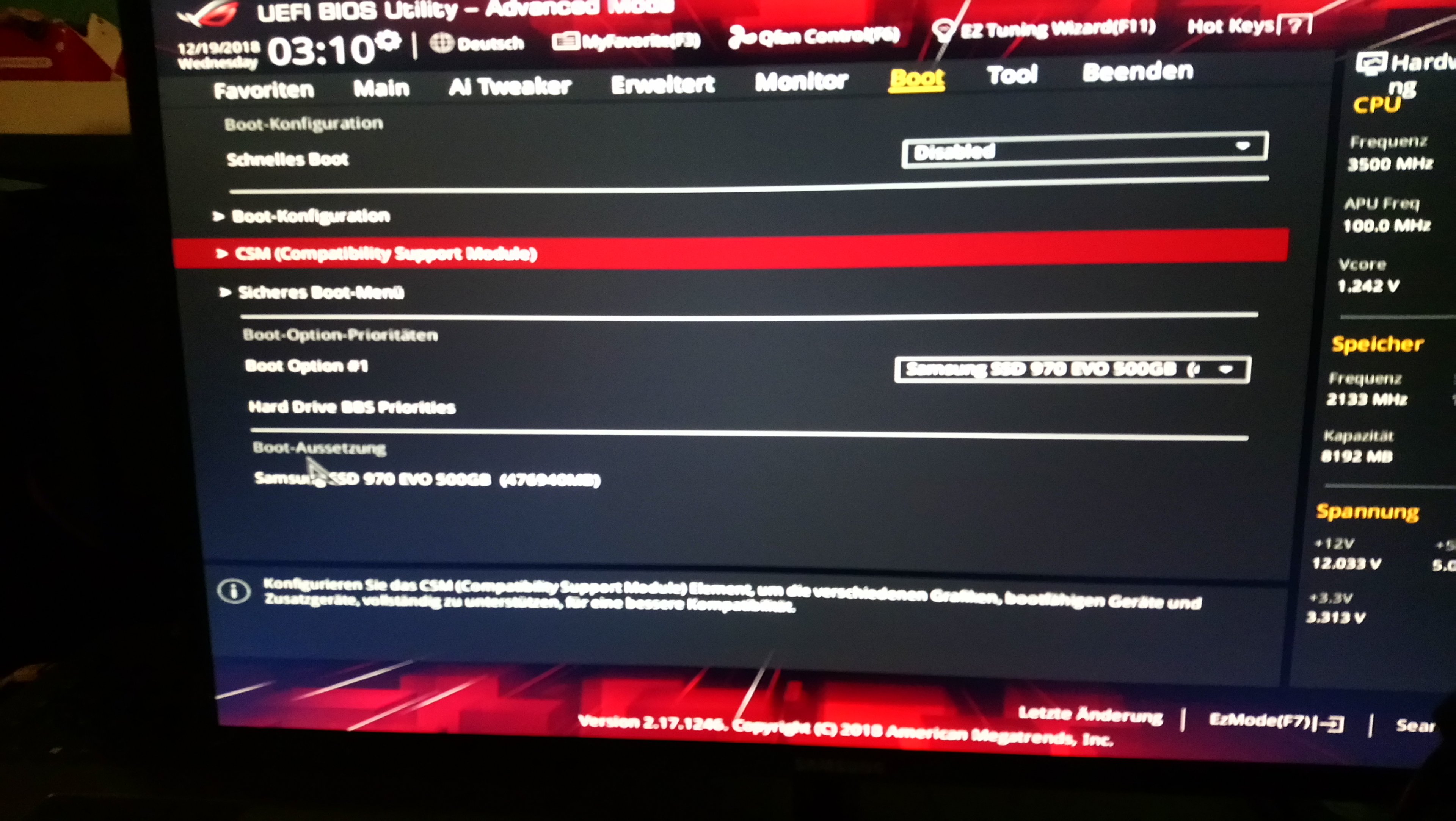

"Schnelles-Booten" sollte eingeschaltet sein wenn du CSM ausschaltest.

Es ist halt auch das problem das er nicht vom Stick booten kann wenn er im UEFI(ohne CSM) Modus
Windows installieren will.
Es gibt für das ASUS ROG STRIX Board ein aktuelles BIOS vom 13.12.2018 ! Version 4207.
Vielleicht klappt es dann. Einstellungen müssen dann aber wieder neu vorgenommen werden.
Welche Version wird denn derzeit genutzt ?

Bios wurde schon aktualisiert.......... Steht auch auf Seite 1-2
hallo leute ... kleines update:
nach tieferer Recherche bei asus hat sich ergeben das meine cpu scheinbar nicht so ganz kompatibel war obwohl unter cpu Kompatibilität angegeben …. hab meine letzten kröten geopfert , mir den ryzen 5 geholt und Tatsache es läuft!!!!
finde es schon krass das angegeben wird das es kompatibel ist , aber es doch nicht wahr ist
vielen dank euch, zumindest war mein BIOS ja schon nach update auf dem neusten stand und es hat sofort geklappt mit der Installation !
