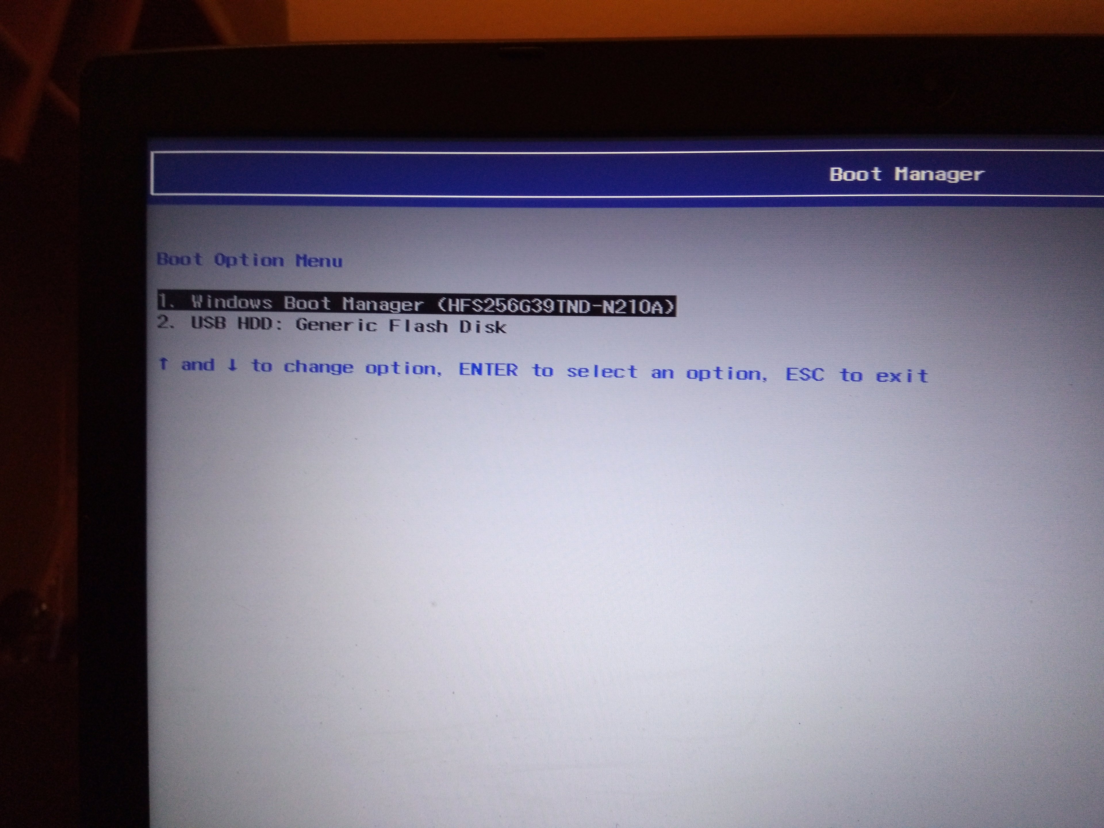

Mit F 8 wählt man aus von was man booten will.
Ansonsten sollts du nichts wild hin und herstellen sondern das einstellen was logisch ist.
Deaktiviere doch den unnützen Bootkram, Floppy, Netzwerk und was es da alles gibt, brauchts du doch nicht.
Muss man dir das alles sagen?
Was mit deinen Legacy Support ist verstehen wir jetzt auch nicht, Legacy CSM kenne ich nur zum auswählen wenn man auch Uefi GPT hat.
Oder halt es ist USB Legacy Support und sollte an sein wenn man von USB Stick booten will.

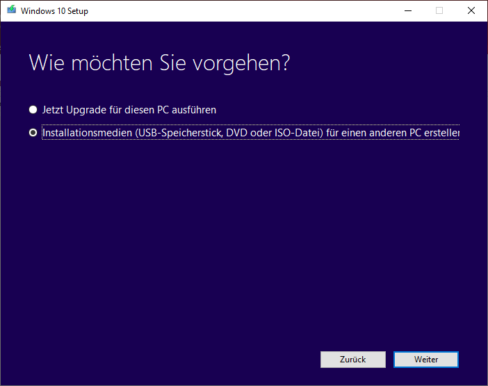

https://www.computerbild.de/fotos/cb-Tipps-Software-Windows-10-installieren-Schritte-10965010.html#7
Auswählen von was man booten will musst du über F8 Bootmenü
Entweder halt von DVD oder von USB Stick.
Mit dem Media Tool braucht man nur den USB Stick einstecken
Tool jetzt herunterladen, bei "ausführen oder speichern" kann man direkt ausführen klicken und auf Usb Stick auswählen.
Oder na klar auch eine ISO auswählen und speichen bei deinen Windows 10 PC doch direkt mit Windows 10 bereitstellen und brennen.
https://www.giga.de/downloads/windo...iso-download-erstellen-und-brennen-so-geht-s/

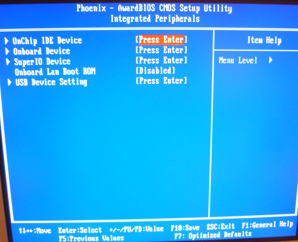

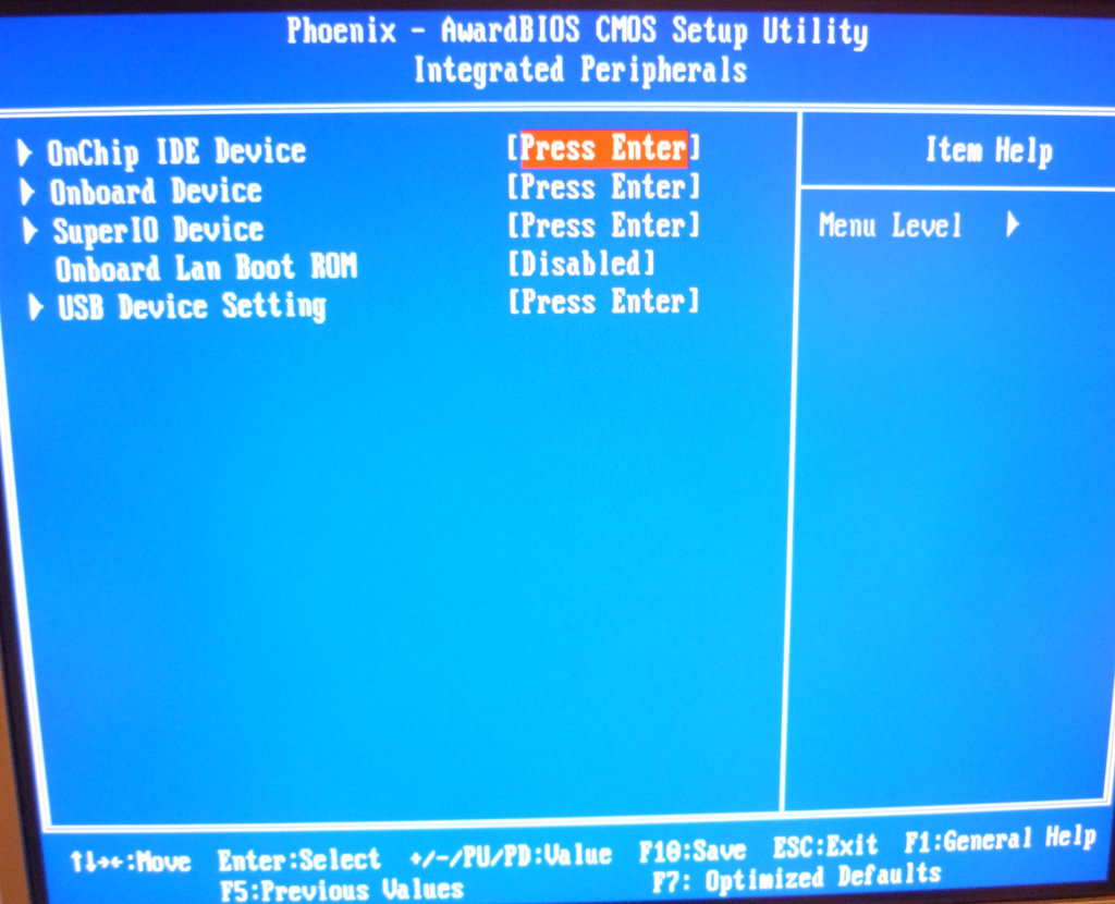

Mir ist das BIOS aus dem alten System vollkommen suspekt. Hatte ich ja schon geschrieben. Dort werden IDE Schnittstellen Master/Slave u.s.w. angegeben, wo es auf dem Board überhaupt keine IDE Schnittstellen (bis auf das Floppy) mehr gibt. Das ist doch echt krass. Deshalb habe ich auch gar nicht weiter geschaut.
Unter Boot Sequenz: First Boot auf deine Platte (HDD) hatte ich ja schon geschrieben.
Second Boot auf dein DVD Laufwerk (siehe weiter unten im Text!);
Third Boot: REMOVABLE DISK und Boot other Device: Aktivieren.
Die Angabe von "SATA CDROM IDE" ist paradox. Was nun das BIOS will: keine Ahnung. Ein SATA und IDE CD/DVD Laufwerk gibt es nunmal nicht und hat es auch noch nie gegeben. Stelle trotzdem als Second Boot als DVD Laufwerk "SATA CDROM IDE" ein und nicht "IDE -P1-HL-DT-ST DVDR", weil du ja dein DVD Laufwerk per SATA angeklemmt hast. (Etwas anderes ist ja auch nicht möglich! Via IDE kannst du nichts anschließen, außer eine Floppy!).
Unter REMOVABLE DISK in einem anderen Fenster dann USB-ZIP0 auf die erste Position (also als Nr. 1), denn damit ist wohl dein USB Stick gemeint ... Mit REMOVABLE DISK musst du dann auch deinen USB Stick aus dem BIOS BOOT MENÜ zum Booten starten ...
Unter HARD DISK BOOT Priority dann deine Platte als SCSI-0 auf die erste Position einstellen.
Network AUS/Deaktivieren.
Mit dem Legacy Support können nur die USB Schnittstellen gemeint sein. Und deshalb sollte dieser auf jeden Fall aktiviert werden.
Was in deinem folgenden Bild (siehe Bild im Anhang) in den Unterkategorien zu finden ist bitte näher erläutern oder bebildern ...
Nachwort: Dieses BIOS sollte man MSI um die Ohren hauen!
Kein Wunder, dass man damit Probleme bekommt!
Viele Grüße

Das mit dem Legacy Support habe ich nochmal nachgeprüft, es ist tatsächlich nur ein Eintrag, der nicht auswählbar ist, weiter runter wie die Einstellung SATA Mode kann man nicht.

Bei den Menüs habe ich die Überkategorien schon fotografiert (erster Post die Bilder bei Integrated Peripherals), aber hier nochmal im Detail jetzt jede einzelne Option dieser Menüs aufgelistet (die standardmäßig eingestellten Werte in eckigen Klammern):
Rich (BBCode):
Kategorie: OnChip IDE Device:
IDE HDD Block Mode:        Disabled
                           [Enabled]
IDE DMA transfer access:   Disabled
                           [Enabled]
IDE Primary Master PIO:    [Auto]
                           Mode 0
                           Mode 1
                           Mode 2
                           Mode 3
                           Mode 4
IDE Primary Slave PIO:     [Auto]
                           Mode 0
                           Mode 1
                           Mode 2
                           Mode 3
                           Mode 4
IDE Primary Master UDMA:   Disabled
                           [Auto]
IDE Primary Slave UDMA:    Disabled
                           [Auto]
On-Chip Secondary PCI IDE: Disabled
                           [Enabled]
SATA Mode:                 IDE
                           [AHCI]
LEGACY Mode Support:       Disabled   (nicht auswählbar)
Kategorie: Onboard Device:
Onboard VIA 1394:          [Enabled]
                           Disabled
Onboard LAN 1394:          [Enabled]
                           Disabled
Audio controlller:         [Enabled]
                           Disabled
Kategorie: SuperIO Device:
Onboard FDC Controller:    [Disabled]
                           Enabled
Onboard Serial Port 1:     3F8/IRQ4
                           2F8/IRQ3
                           3E8/IRQ4
                           2E8/IRQ3
                           [Auto]
UART Mode Select:          [Normal]
                           IrDA
UR2 Duplex Mode:           Half  (nicht auswählbar)
Kategorie: Integrated Peripherals
Onboard Lan Boot ROM:      Enabled
                           [Disabled]
Kategorie: USB Device Setting
USB 1.0 Controller:       Disabled
                          [Enabled]
USB 2.0 Controller:       Disabled
                          [Enabled]
USB Operation Mode:       Full/Low Speed
                          [High Speed]
USB Keyboard Function:    Disabled
                          [Enabled]
USB Mouse Function:       Disabled
                          [Enabled]
USB Storage Function:     Disabled
                          [Enabled]

Bootfähige DVD oder auch ein USB Stick mit Windows muss im Bios Bootmenü auszuwählen sein.
Ob da nun USB Zipo richtig ist oder nicht weiß ich nicht.
Deine Win7 DVD wird da doch bestimmt auch angezeigt.
Meine SSD Bezeichnung und USB Stick Bezeichnung kennen ich und das wäre beim DVD Laufwerk auch so wenn ich so eins hätte.

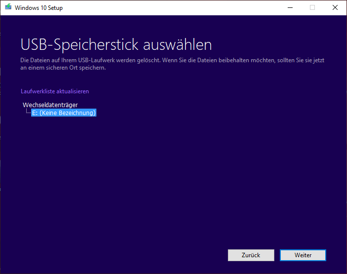

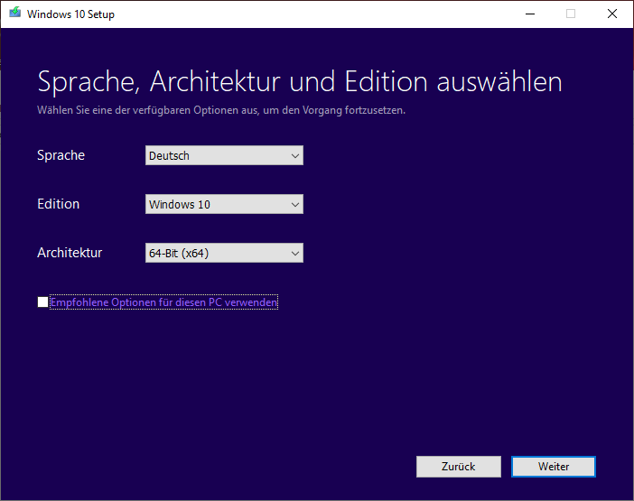

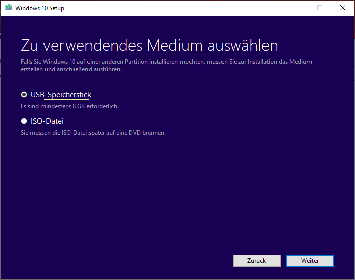

Hast du jetzt den USB Stick (DVD) direkt mit dem Media Tool erstellt?
Wie in Post 30 zu sehen?

@drake_ : Wie hast du denn die DVD für Windows 10 hergestellt?
Hat die auch einen Bootsektor bekommen? Nicht alle ISO´s haben den inbegriffen!
Google mal danach. (Bootfähige ISO). Nimm eine Windows 10 ISO hier bei CB im Downloadbereich.
Die DVD habe ich mit Imgburn erstellt, wie auch die von Windows 7. Die ISO ist von hier. Habe nochmal die Windows 10 ISO Build 18363 von Computerbase geladen (hat denselben Namen Win10_1909_German_x64.iso) und auch die Prüfsummen verglichen.
Beide ISOs stimmen exakt überein (Prüfsumme SHA-256: 4918D86F35A67A2B8BAB9EBBA64394D4D6B628B18FB71C17253A84707E33A0E1). Dieselbe Prüfsumme ist auch in den Kommentaren bei Winfuture zu finden.
Da die erstellte Windows 10 DVD in Virtualbox problemlos booted, muss der Bootsektor dabei sein.
