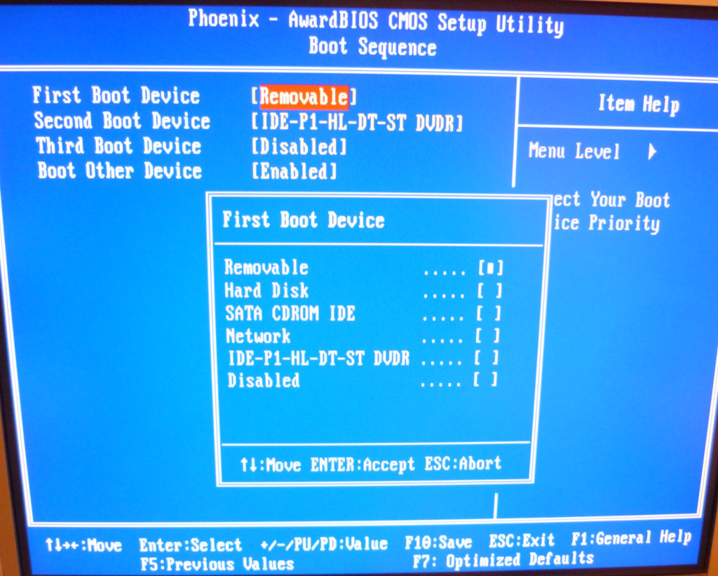

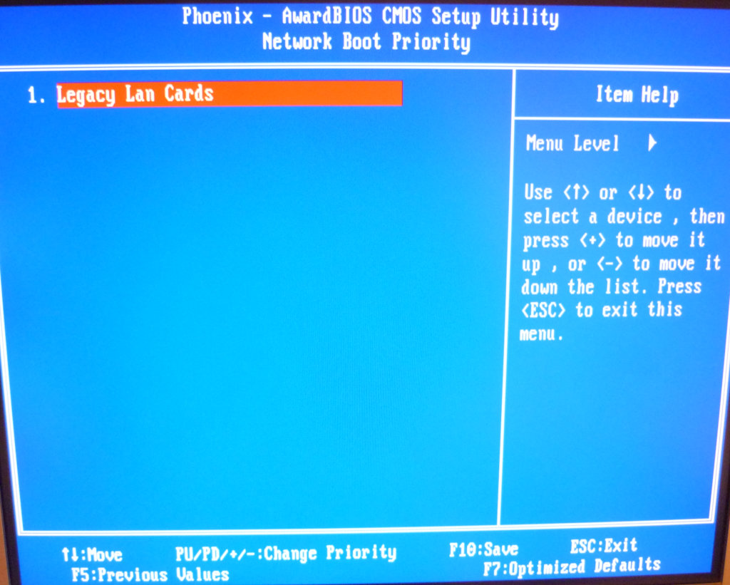

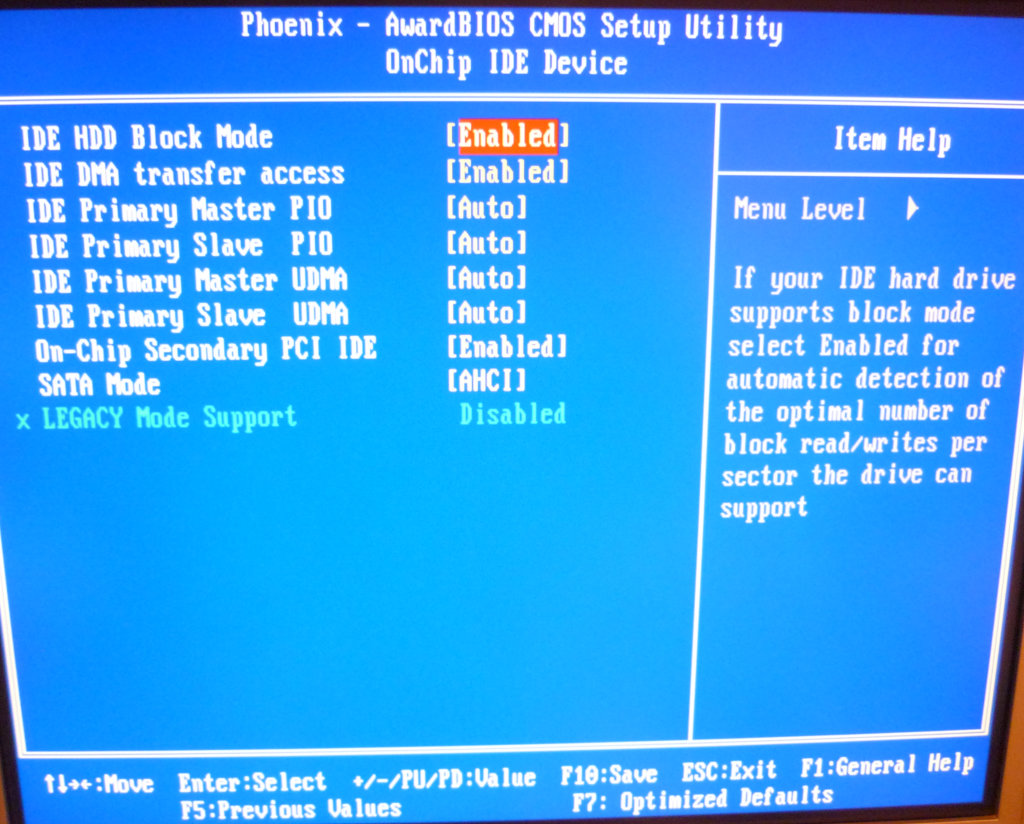

ich versuche die letzten Tage vergeblich auf einem alten PC von 2008, der noch kein UEFI Bios hat, Windows 10 zu installieren.
Es handelt sich um folgendes Modell:
Medion Akoya E4320 D
Intel Core 2 Duo E7300
Mainboard MSI MS-7502
3 GB DDR2-SDRAM
Der PC kam ursprünglich mit Vista und wurde dann auf Windows 7 umgestellt. Lief damit bisher auch problemlos. Ich hatte vor, Windows 10 per USB-Stick zu installieren. Es kommt aber immer der Fehler:
DISK BOOT FAILURE, INSERT SYSTEM DISK AND PRESS ENTER
Da die Installation von Windows 7 damals per DVD gemacht wurde, habe ich es bei Windows 10 auch per DVD probiert. Es lädt dann sehr lang, aber nachher wird genau derselbe Fehler wie beim USB-Stick angezeigt.
Ich schätze es liegt an irgendeiner Bios-Einstellung. Damit kenne ich mich jedoch gar nicht aus und habe ein paar Bilder von den Optionen gemacht. Vielleicht kann mir jemand einen Rat geben, was evtl. umgestellt werden muss?
Oder kann es sein, dass der PC einfach zu alt ist, um darauf noch Windows 10 zu installieren?
Vielen Dank schonmal.

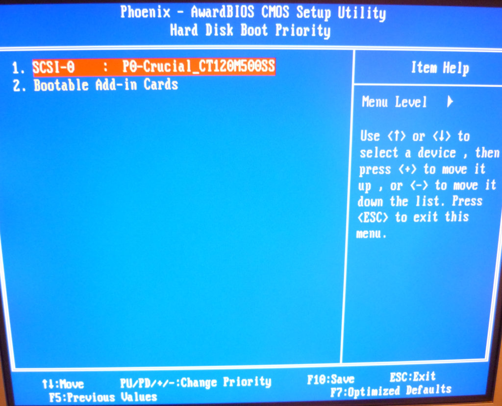

Bios Hauptmenü
Advanced Bios Features:

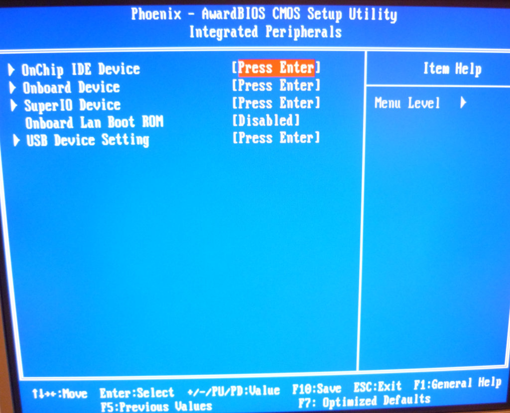

Integrated Peripherals:
Bootmenü:

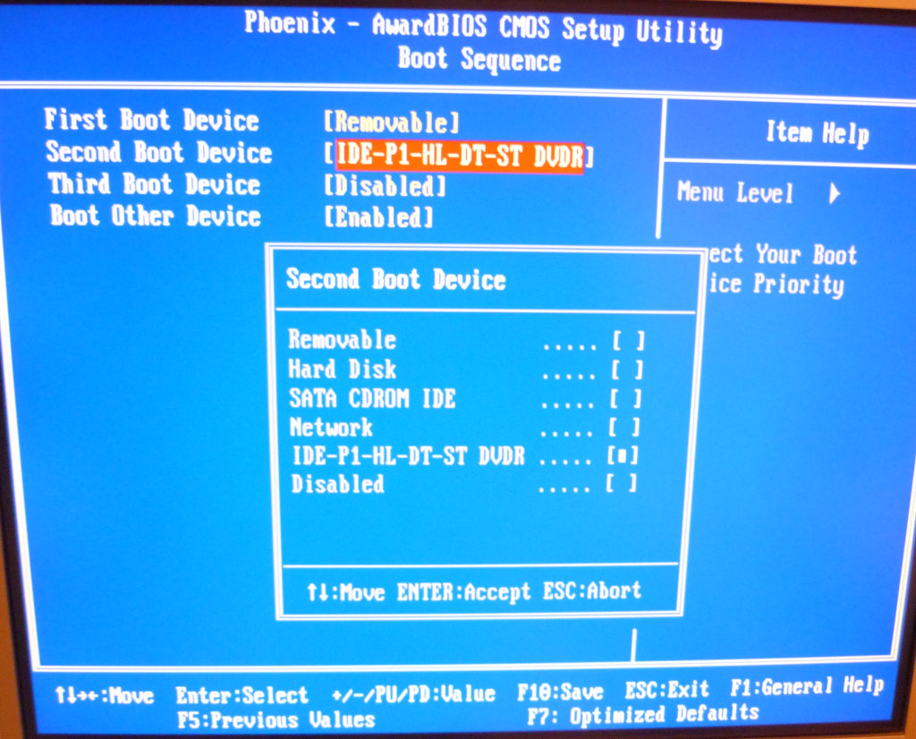

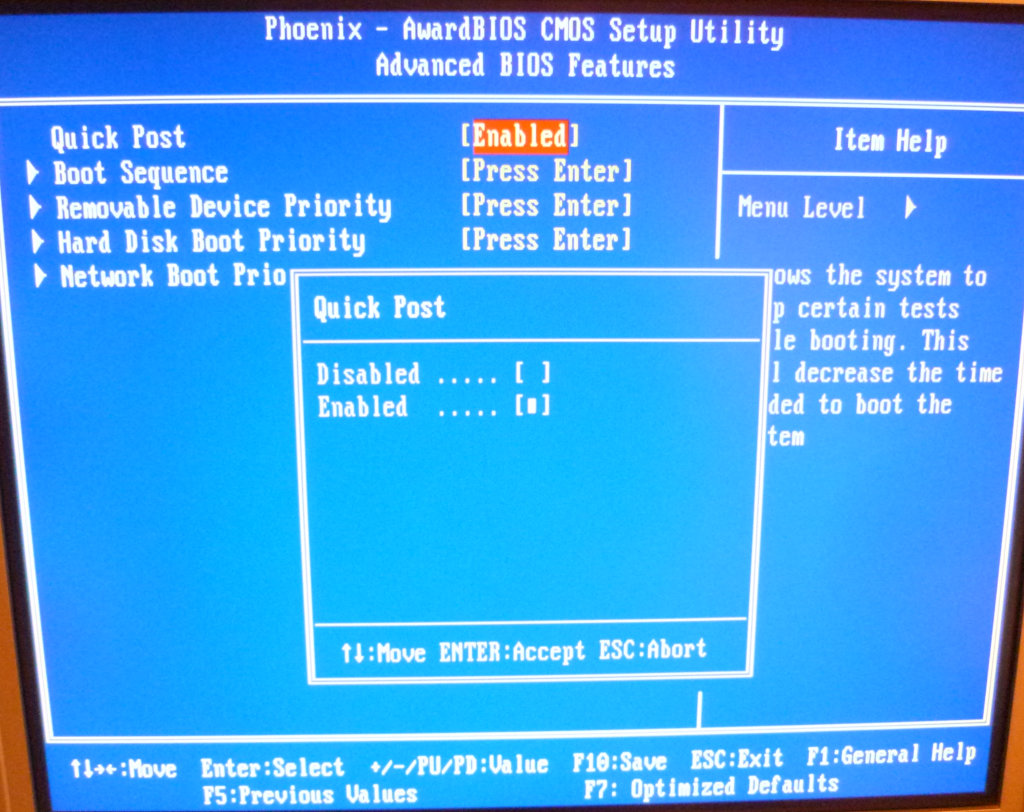

auf Bild 3 ist gut zu erkennen dass Du als erstes Bootfähiges Medium das removable Device ausgewählt hast.
Als zweites hast Du das DVD Laufwerk ausgewählt, dann kommt nichts mehr.
Tja das kann so nicht funktionieren.
Du musst als Second Boot Device schon die Hard Disk auswählen sonst wird nach der Installation nicht von der Festplatte gebootet.
LG
Reaktionen: Heinrich Harrer

Den USB Stick habe ich auch ein 2. Mal neu erstellt mit der MBR Funktion in Rufus, hat aber nichts geändert. Wie geht das bei der DVD mit dem MBR Modus? Die hatte ich mit Imgburn gebrannt.
Sollte dann das DVD Laufwerk als Third Device eingestellt werden, oder nur die Hard Disk als Second und das Laufwerk gar nicht in den Optionen gewählt werden?

  • die Bootreihenfolge ist falsch

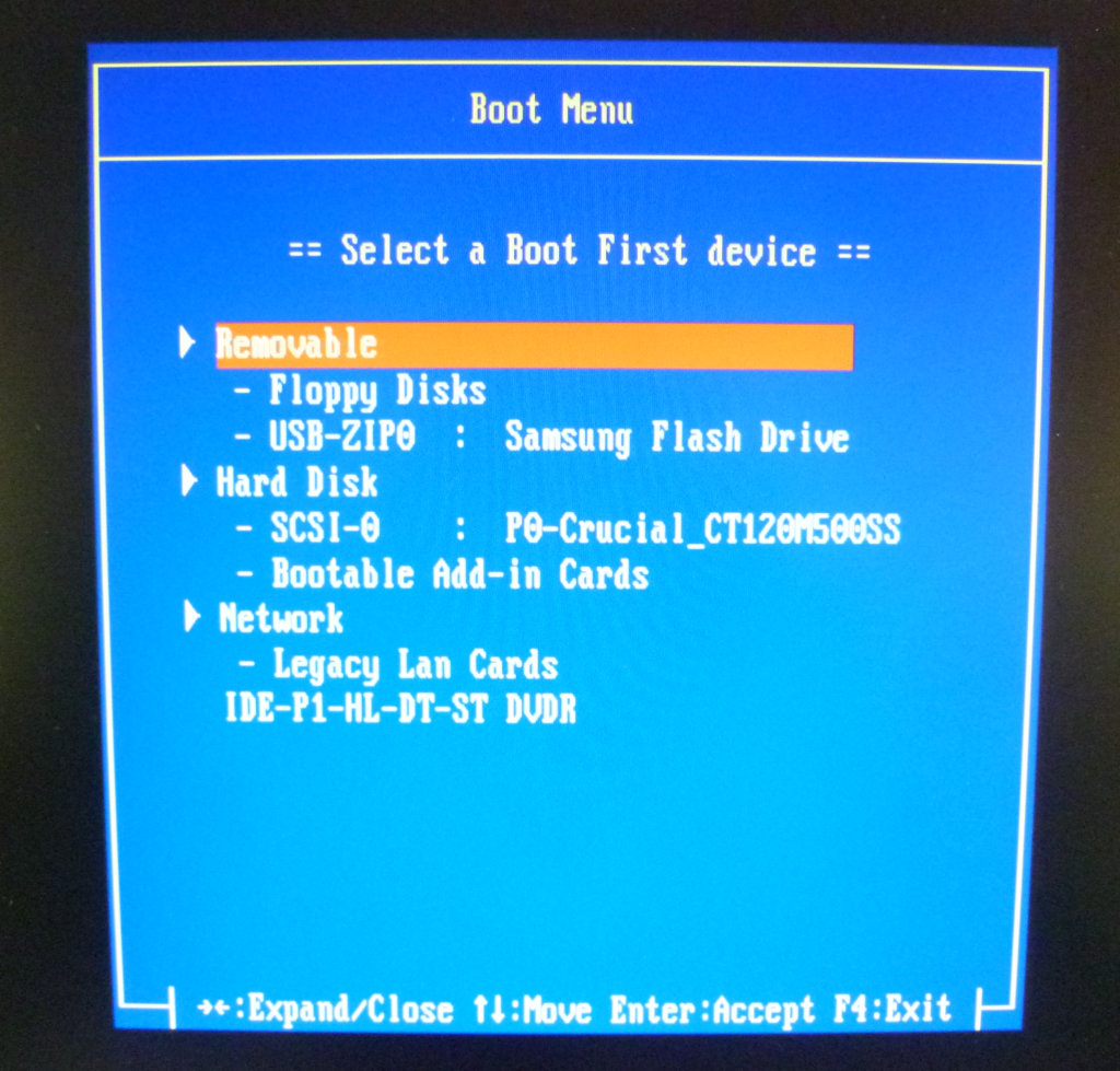

Das BIOS hat sicherlich auch schon ein BIOS BOOT MENÜ, welches mit einer speziellen F-Taste beim PC Start aufgerufen werden kann. Welche F-Taste dein BIOS für das BIOS BOOT MENÜ vorsieht, findest du evtl. irgendwo im BIOS selbst gelistet stehen (BIOS Startbildschirm o.a.) oder eben im Mainboardbuch.
Mit dieser F-Taste startest du beim PC Start (auf die F-Taste mehrmals drauf hämmern) das BIOS BOOT MENÜ und wählst aus der Bootliste deinen USB Stick für eine MBR Installation aus. Im BIOS selbst stellst du deine Systemplatte auf den ersten BOOT Platz ein, die sich am besten am ersten SATA PORT, der auf dem Board zur Verfügung steht, angeklemmt befinden sollte. Keine weiteren Platten anklemmen. Das DVD Gerät am besten in den letzten SATA PORT anklemmen.

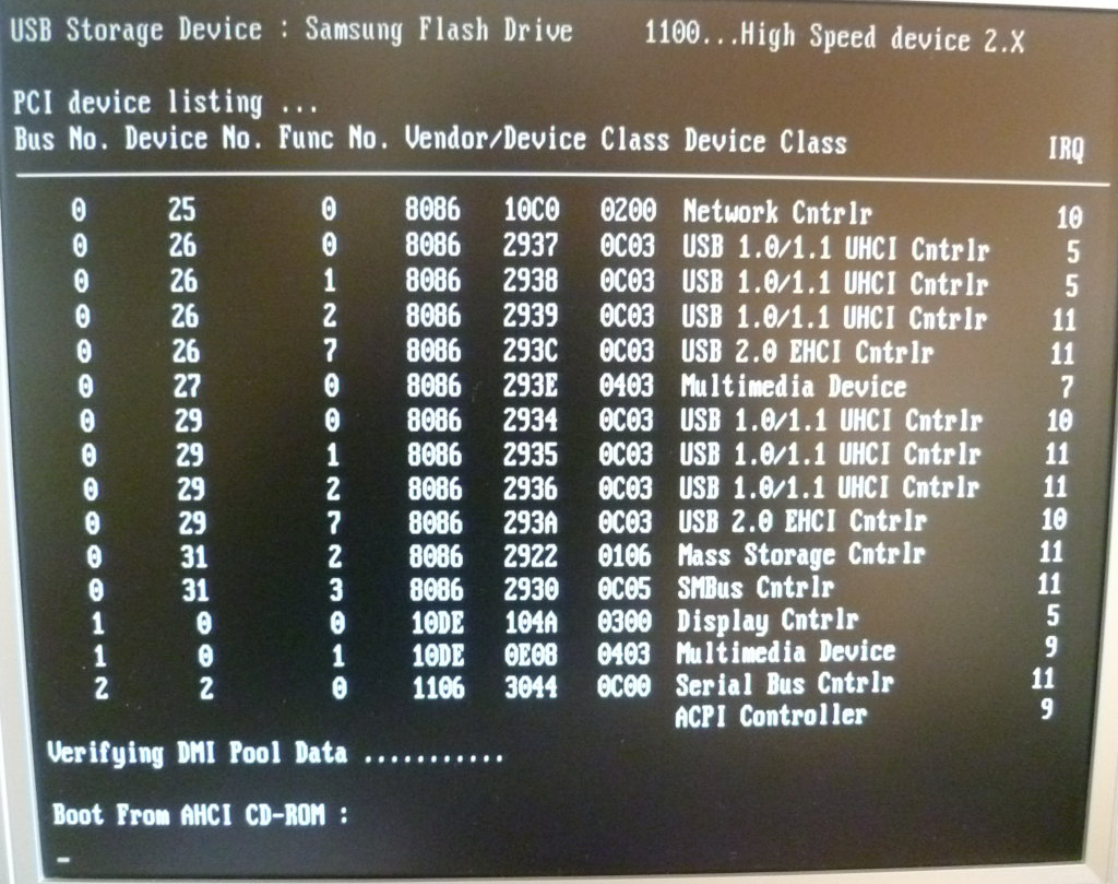

In das Bootmenü komme ich mit F8 (im ersten Post das letzte Bild). Die Info habe ich von der Anzeige beim Start des PCs, da steht, dass man mit ENTF ins Bios und mit F8 ins Bootmenü kommt. Ein Handbuch für das Bios gibt es nicht. Bei dem Aldi PC liegt eine Anleitung dabei, bei der aber zum Bios quasi nur steht, dass alles optimal eingestellt ist und man nichts daran ändern muss.

Das First Boot Device habe ich jetzt auf Hard Disk gestellt. Booten vom USB Stick zeigt aber auch dort wieder an:
Einen anderen Stick habe ich leider nicht zur Verfügung.
Wenn ich jetzt versuche per DVD zu Booten, kommt zwar nicht mehr die Boot Failure Meldung, es lädt aber sehr lang und dann passiert ab "Boot From AHCI CD-ROM" nichts mehr (nur noch ein blinkender Unterstrich):14.jpg

Die richtige Bootreihenfolge ist übrigens die SSD an erster stelle und dann beim Start eben mit F8 den Stick, bzw. das LW auswählen.

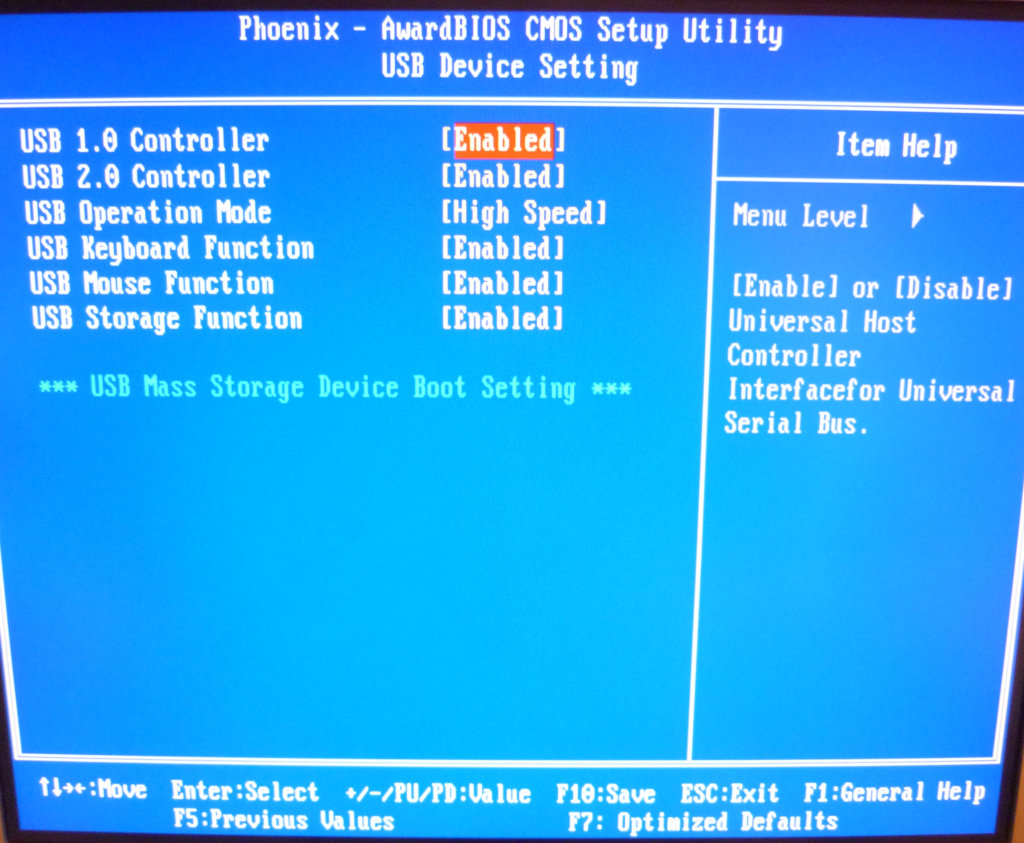

Ich habe eine Information und ein evtl. aktuelleres BIOS für das MSI MS 7502 Board gefunden.
Und es scheint so, dass es mit dem Board tatsächlich ein Kompatiblitätsproblem mit den USB Anschlüssen geben soll, welches speziell mit einem BIOS Update angegangen wurde.
BIOS Version 1.0R soll dieses Problem speziell angehen ...

Warum aber das System nicht vom DVD Gerät booten will, kann nur noch in den BIOS Einstellungen zu finden sein.

Falls tatsächlich der USB Stick via BIOS BOOT MENÜ gestartet wurde, deutet dass schon auf ein Kompatiblitätsproblem mit dem USB Stick hin, weil erst gar nicht versucht wird, vom Stick zu booten, bzw. das das BIOS dort nicht suchen und finden kann. Deshalb wird auf die First Boot Device weitergeleitet und auf der Platte gibt es ja noch keinen MBR Bootloader.
Du könntest auch mal einen 8 GB Stick mit DOS zu Recht machen und versuchen den zu booten.
Den Stick kannst du mit DOS über RUFUS herrichten. Damit kannst du evtl. die Kompatiblität testen.
