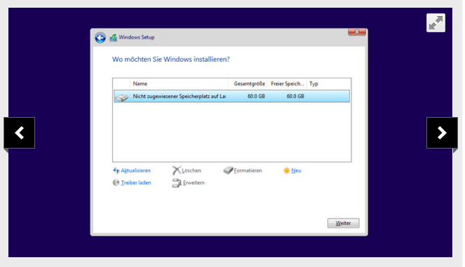

Formatierst du die Festplatte vorher? Das ist falsch.
Wenn du die Installation beginnst, dann im Menu alles löschen, und in den leeren nicht zugeordneten Bereich installieren.

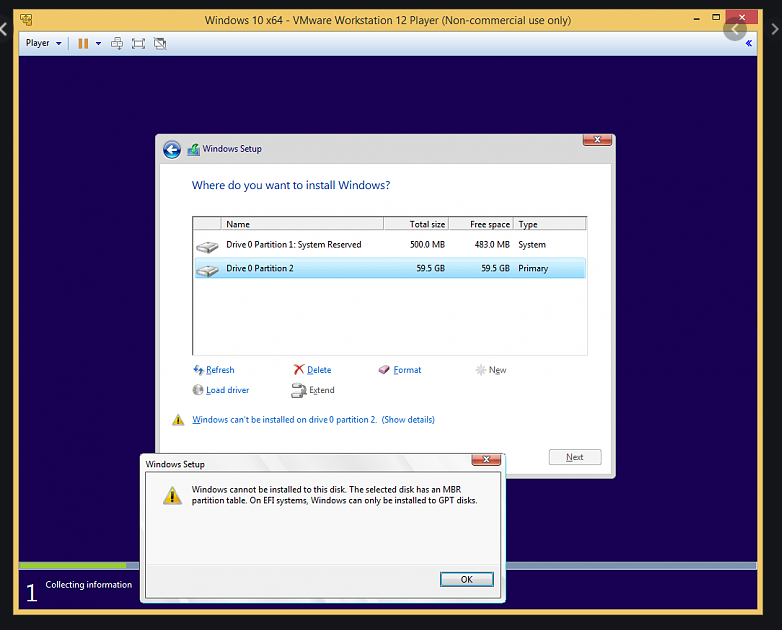

Ok. So wie in diesem Bild darf es nicht aussehen, da musst du auf Delete = löschen klicken, dass es so wie in dem Bild in #2 aussieht.

Ja ist mir klar wie es auszusehen hat. Die Fehlermeldung kam auch schon beim ersten versuch bei dem ich nichts geändert hatte und der Platz nicht allokiert war.
