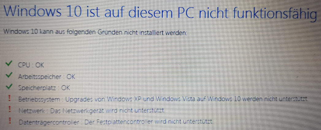

den Win7 Laptop meiner Mutter wollte ich auf Win10 ziehen.
Beim vorherigen Test kam folgende Meldung:
Ich weiß, da steht, dass Windows 10 auf dem PC nicht funktionsfähig ist...
Wie groß seht Ihr die Chancen, dass es trotzdem klappt?

Bist du dir sicher, dass da Windows 7 drauf ist, erkannt wurde wohl was anderes.
Eher gering denke ich mal, nach der Diagnose.
Up to you, wenn du es trotzdem ausprobieren möchtest.

Kann es sein das Windows Vista installiert ist und nicht Windows 7?
Edith: Zu langsam :(
Reaktionen: Terrier
Was heisst "auf win10 ziehen" - upgraden oder komplette Neuinstallation?
Versuchst Du vom laufenden System zu ändern, geht das nicht von XP oder VISTA!

Ist da vielleicht Virenscanner installiert, der es unmöglich macht die genaue Windows Version zu ermitteln?
Reaktionen: Terrier
Meine Glaskugel sagt mir das da eher eine der späteren Versionen von Windows Vista drauf ist, das sieht auch aus fast genauso aus wie Windows 7.
Reaktionen: Terrier
Installiere mal ein Tool wie HWInfo o.ä., das die ganze Hardware auflistet und schreib, was für CPU, RAM, Mainboard, Chipsatz, Grafikkarte das Laptop hat. Und gebe mal „winver“ in der Eingabeaufforderung ein, ich habe nämlich auch so meine Zweifel, dass tatsächlich Windows 7 installiert ist, sonst würde da normalerweise nicht stehen, dass ein Upgrade von Windows XP und Vista nicht unterstützt wird.
Der Punkt mit dem Betriebssystem hat mich auch am meisten überrascht.
Ich war vor Weihnachten am Laptop um den Test zu machen. Die Updateunfähigkeit kam da unerwartet.
Momentan ist der Laptop 200km weit weg. Das Thema "Update" kam heute wieder auf, da seit kurzen diese Meldung kommt.
Von daher bin ich mir ziemlich sicher, dass der Laptop mit Win7 läuft. ;-)
Ich schau mal ob ich irgendwie an die Hardwareinfos komme...

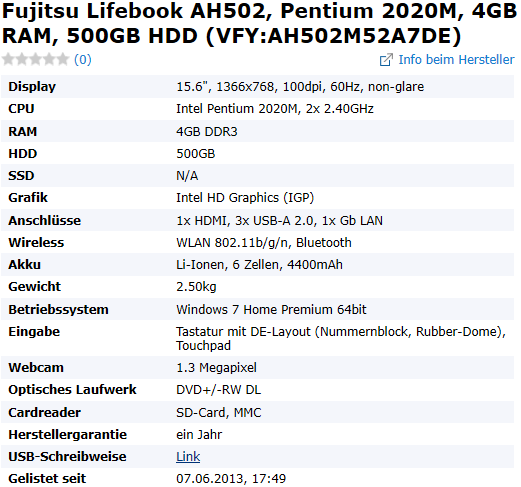

Edit: Ich habe gerade die Bezeichnung bekommen:
Reaktionen: Terrier und Nickel
Pinsel schrieb:
Von daher bin ich mir ziemlich sicher, dass der Laptop mit Win7 läuft. ;-)...
Was ist mit meinem Hinweis auf den Virenscanner? Das wäre nicht der erste Fall, in dem ein Virenscanner die genaue Windows Version verschleiert hätte.

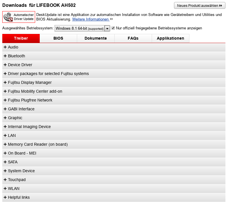

Dr. McCoy schrieb:
Zumindest für Windows 8.1 64 Bit gibt es Treiber: ..
Die kann man unter Windows 10 64 Bit probieren, falls es Probleme gibt.
Ebenso auch die Windows 7 Treiber, je nachdem, kann man probieren für Windows 10.
Es empfiehlt sich Antivirenprogramme sauber zu deinstallieren vor einem Upgrade.
Reaktionen: Terrier, areiland und Dr. McCoy
Wie gesagt, momentan habe ich keinen Zugriff auf den Rechner. Ich werde nächste Woche den Test mal mit deaktivierten Antivir probieren. Danke für den Hinweis.
