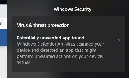

Abgesehen davon scheint MS die Keyausleser auf die "Abschussliste" zu setzen.
Nach den letzten SignaturUpdates gibt es z.B. vom MS-Defender dies hier
wenn die Teile gestartet werden. Mal sehen was das noch wird.
BFF
