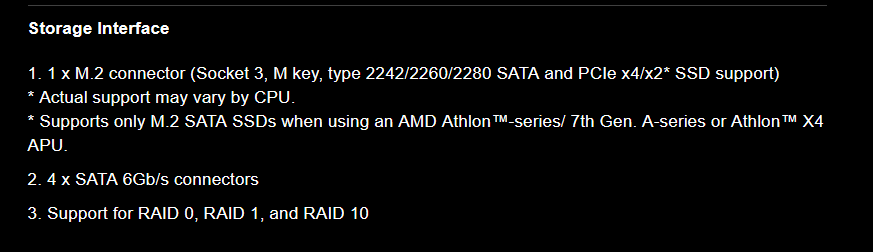

Dann wird es wahrscheinlich daran liegen. Besser gesagt, daran liegt es.
Ein Blick in die Bedienungsanleitung reicht.
Gigabyte B450M S2H Specifications
