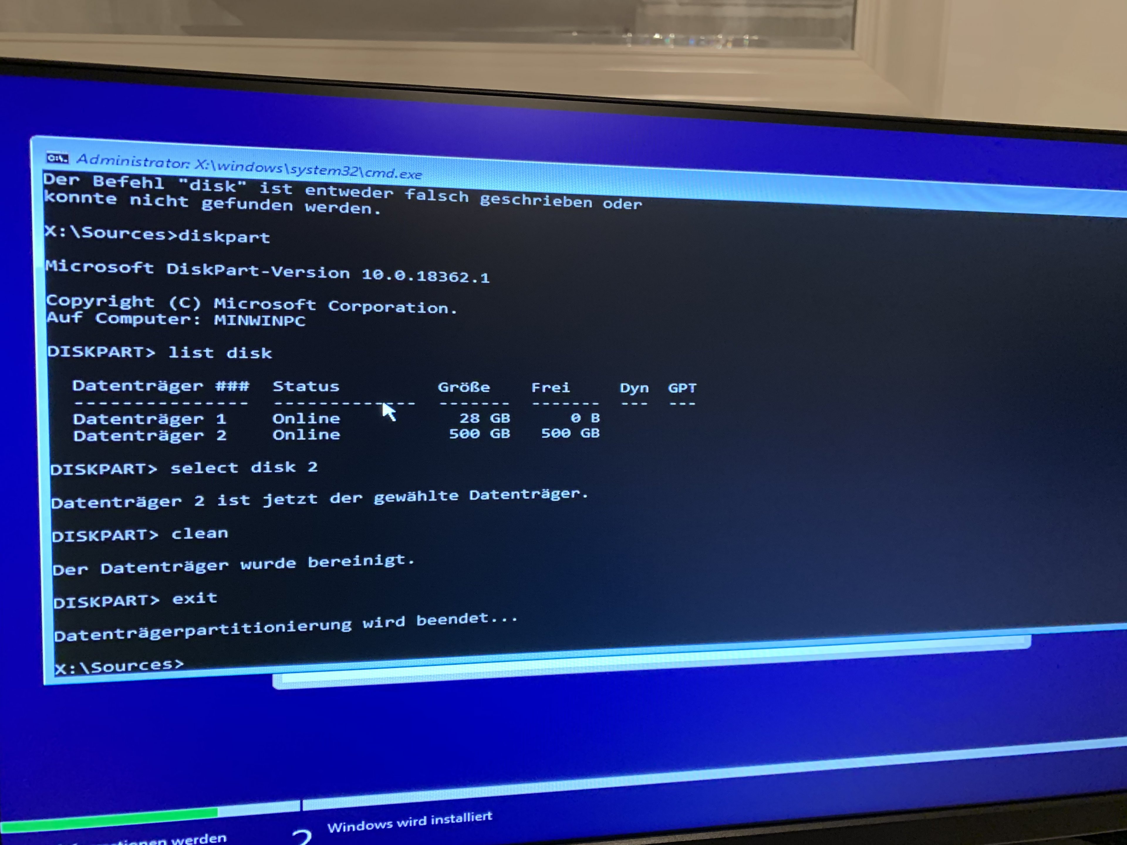

Unter lis dis bei diskpart sollten ja alle Laufwerke angezeigt werden. Wer ist denn da 0 oder 1? Vielleicht noch der Stick? Nach clean sollten aber zumindest die Fehler wie in Beitrag #38 nicht mehr auftauchen.
Oder anders:
Wenn der Setup-Stick als UEFI: Sandisk gestartet die Samsung als MBR-formatiert vorfindet, gibt es die Meldung.
Wenn der Setup-Stick als Sandisk (ohne UEFI) die Samsung als GPT-formatiert vorfindet, gibt es die Meldung.
clean auf die Samsung ausgeführt entfernt MBR und GPT und die Meldung dürfte nicht mehr kommen.
Schau ich kenn das schon. Ich habs wieder gelöscht ....
aber warum ist der datenträger bei mir als nr 2 drinnen das verstehe ich nicht ganz.
Ja alles gefolgt und gelöscht die fehler meldung taucht immer noch wieder auf … ich verfluche dieses Samsung evo 970 plus festplatteeeee.
siehe bild : stick ist die nr: 1 und die evo platte die nr: 2 , aber warum nicht die evo die nr: 0

Ist noch was anderes angeschlossen, an SATA? Wäre eine Erklärung. Ist aber eigentlich auch kein Problem.
OttomanTr schrieb:
nur san disk ausgewählt
Nach clean auf die Samsung ausgeführt, so wie in deinem Bild, nochmal per F12 den Sandisk-Stick mit UEFI: Sandisk starten. Wenn das nicht geht, dann vielleicht doch GParted probieren. Wie gesagt, "eigentlich" reicht clean, um GPT/MBR zu entfernen und die Fehlermeldung nach "Nicht zugewiesener Speicher" nicht mehr zu haben.
