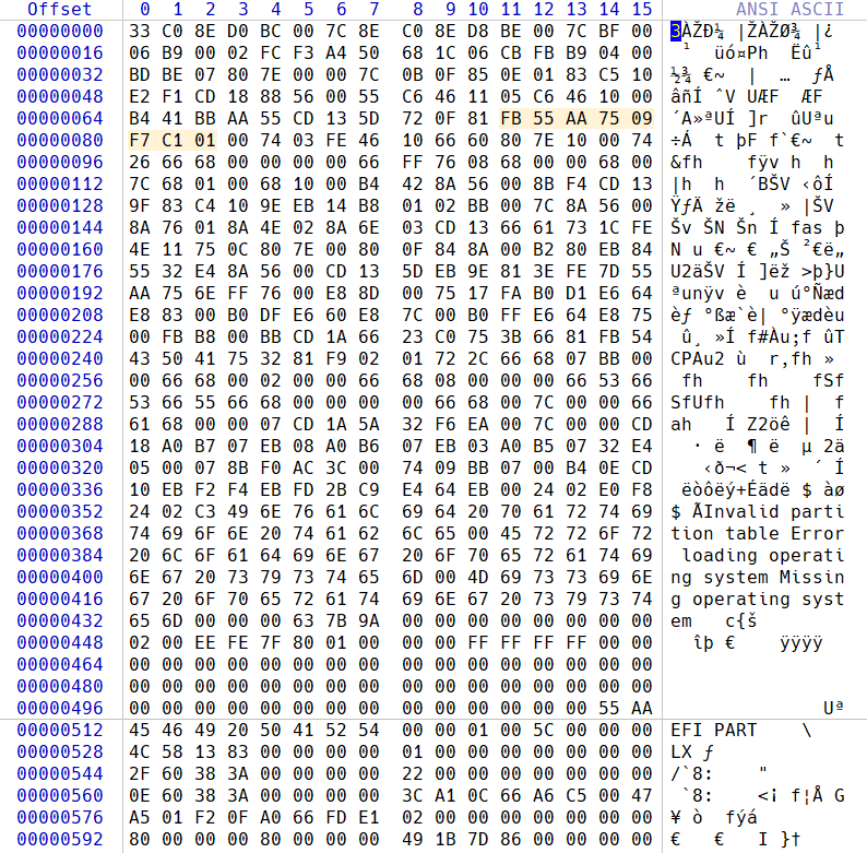

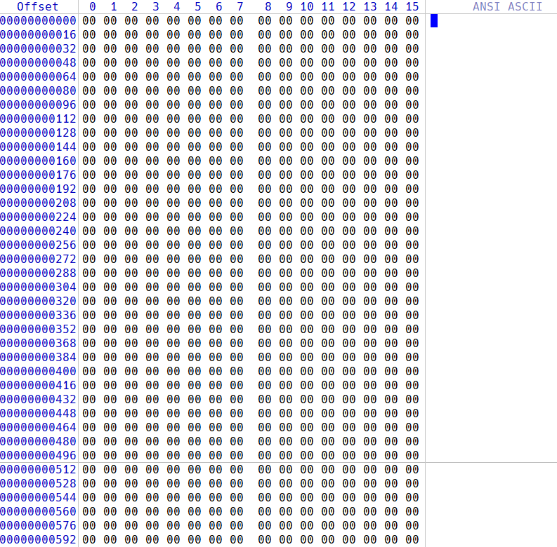

Sorry, das ist totaler Quark. Es werden die ersten 128.000 Sektoren (65.536.000 Byte) mit 00 überschrieben. Bei GPT-Partitionierung wird auch die Secondary GPT am Ende des Datenträgers gelöscht. Damit sind die Informationen über die Partitionierung soweit gelöscht, dass jedes OS die Festplatte als unpartitioniert erkennt.
Hier mit einem Hexeditor für dich dargestellt:
500 GB HDD, GPT-Format, NTFS-Partition:
Nach "clean" in Diskpart:
