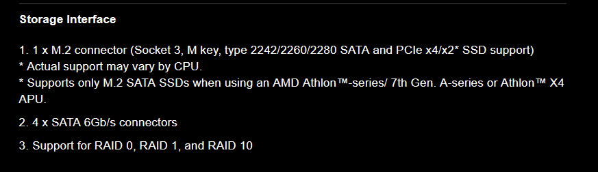

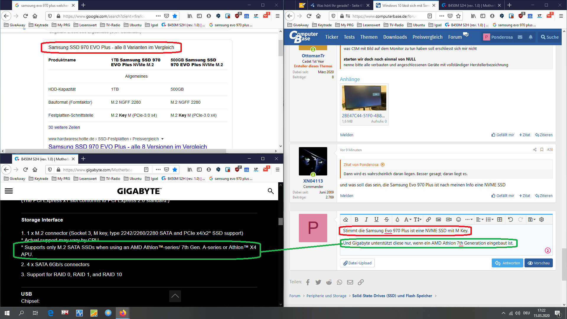

Stimmt die Samsung Evo 970 Plus ist eine NVME SSD mit M Key.
Und Gigabyte unterstützt diese nur, wenn ein AMD Athlon 7th Generation eingebaut ist.

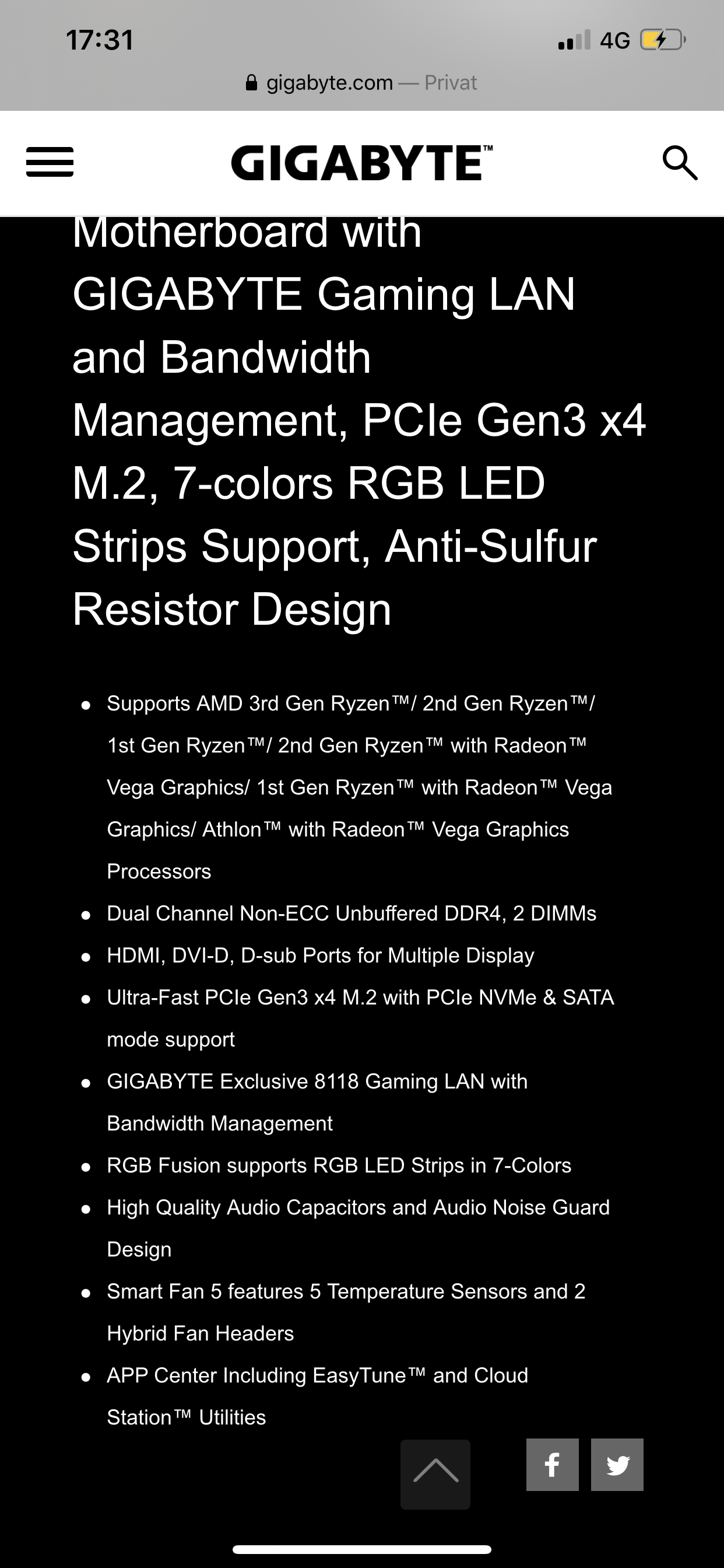

@ Ottoman TR hat aber einen - amd ryzen 5-3600
https://www.gigabyte.com/Motherboard/B450M-S2H-rev-10/sp#sp
samsung evo 970 plus welcher key
Genauer lesen! Die Position des "Only" ist hier äußerst wichtig. Außerdem das "SATA".
Der Satz bedeutet, dass bei Nutzung eines Athlon nur SATA SSDs supported werden und nicht, dass SSDs nur supported werden wenn ein Athlon verbaut ist. Dann stünde da nämlich nicht explizit "SATA" und das "Only" stünde vor dem "When" oder ganz am Ende.
Das ist also nicht das Problem.
@OttomanTr Siehe diesen meinen Post. Gigabyte macht nichts falsch, die Nutzer hier haben nur leichte Probleme mit der englischen Syntax ;)
Reaktionen: Stofftier und Rickmer

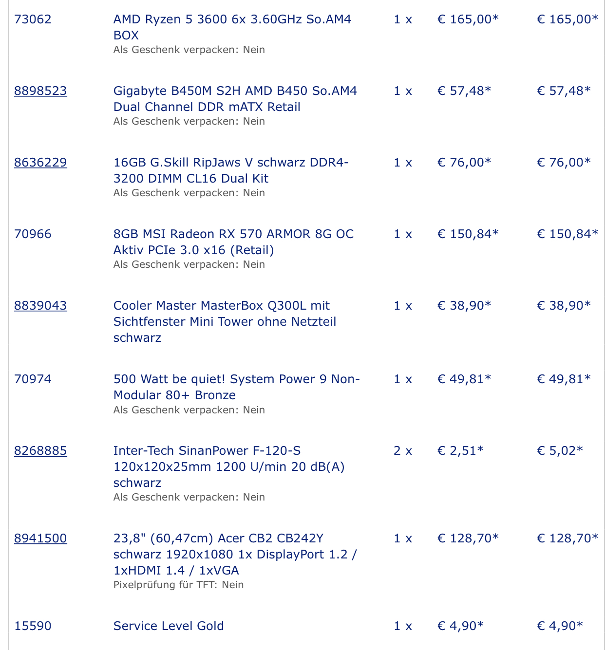

Könnt ihr mir bitte den richtigen mainbord für meinen Komponenten sagen ??
Nicht enthalten sind die ssd von samsung evo 970.

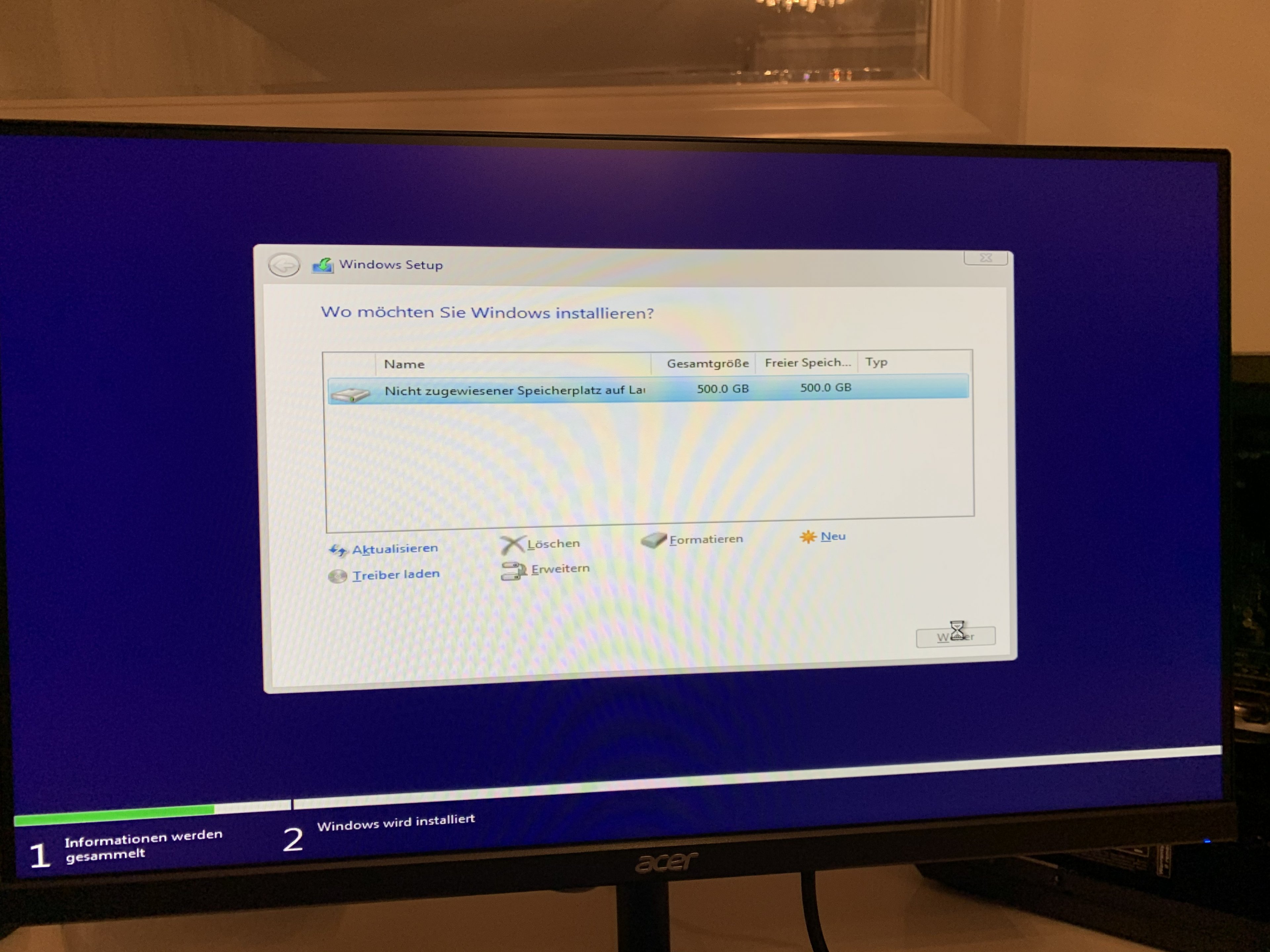

Alles auf der SSD löschen und mit "Nicht zugewiesener Speicherplatz" auf weiter. Nichts formatieren, partitionieren, nichts "Neu" Nur auf weiter.
Eigentlich sollte das den Windows Bootmanager an erster Stelle eintragen und ab da von diesem Booten. Ohne jemals im BIOS gewesen zu sein. Bis wohin klappt das? Wenn es nicht klappt, was passiert bei der Auswahl von "Windows Boot Manager" unter F12?

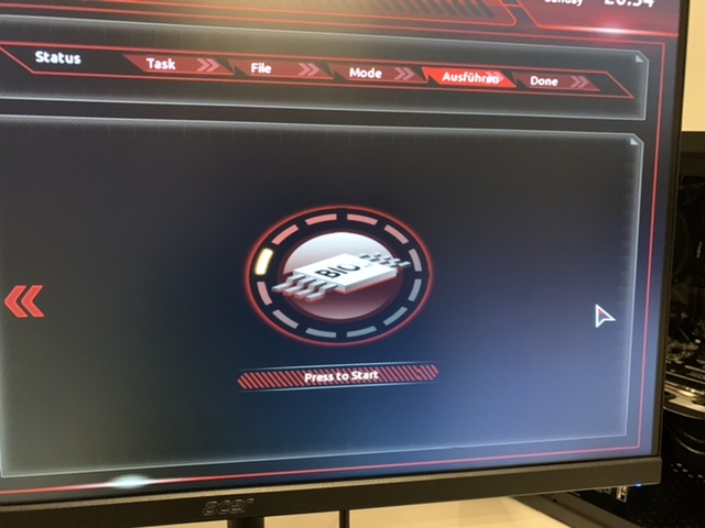

BIOS des Mainboards aktualisieren, falls erforderlich und anschließend auf Werkseinstellungen zurücksetzen. Dann nur XMP-Profil einstellen. Sonst nichts ändern.
Die aktuellste BIOS-Version ist F50 https://download.gigabyte.com/FileList/BIOS/mb_bios_b450m-s2h_f50_n.zip vom 27.11.2019. Wenn die noch nicht drauf ist, einspielen.
Die in der ZIP-Datei enthaltene Datei "B450MS2H.F50" auf einen USB-Stick kopieren und über die Q-Flash Funktion im BIOS einspielen.

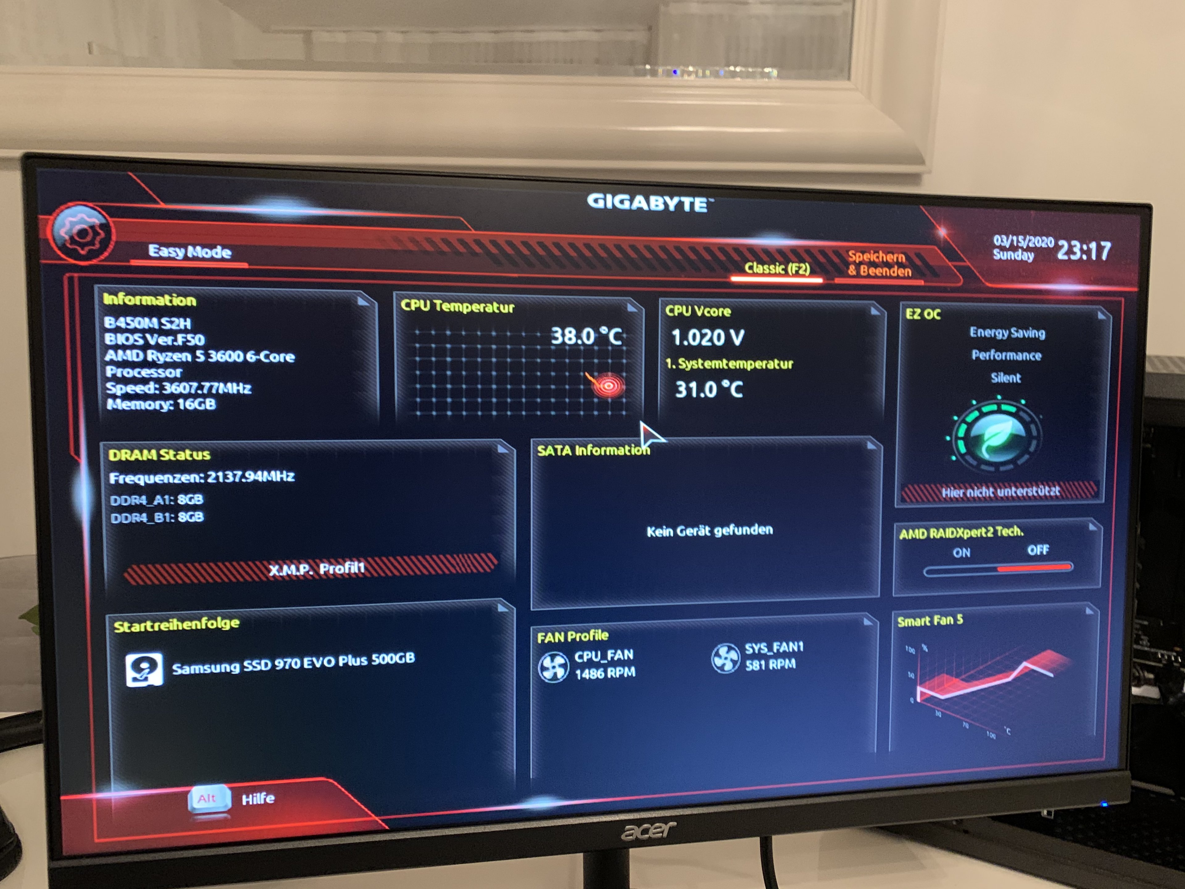

Zu 1. ich hab den mainboard reseted und bios update gestartet.
Die ist nun aktuell. -F50
Zu 2. ja toll jetzt hab ich kein bild mehr, die graka ist tot läuft nicht.
heist wieder reseten ...
Ich hab den gparted auch mit shit +f10 auch getestet ging nicht. Ich brauch eine andere lösung ...

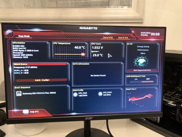

1. Laut Foto hast du BIOS F41 und nicht F50.
2. Die Aktion mit GParted ist überflüssig, solange du im Windows Setup alles löschen und in "Nicht zugewiesener Speicher" installieren kannst.
3. Mit aktuellem BIOS nochmal resetten und mit F12 den USB-Stick mit dem Namenszusatz "UEFI" starten. Weiter siehe #26.

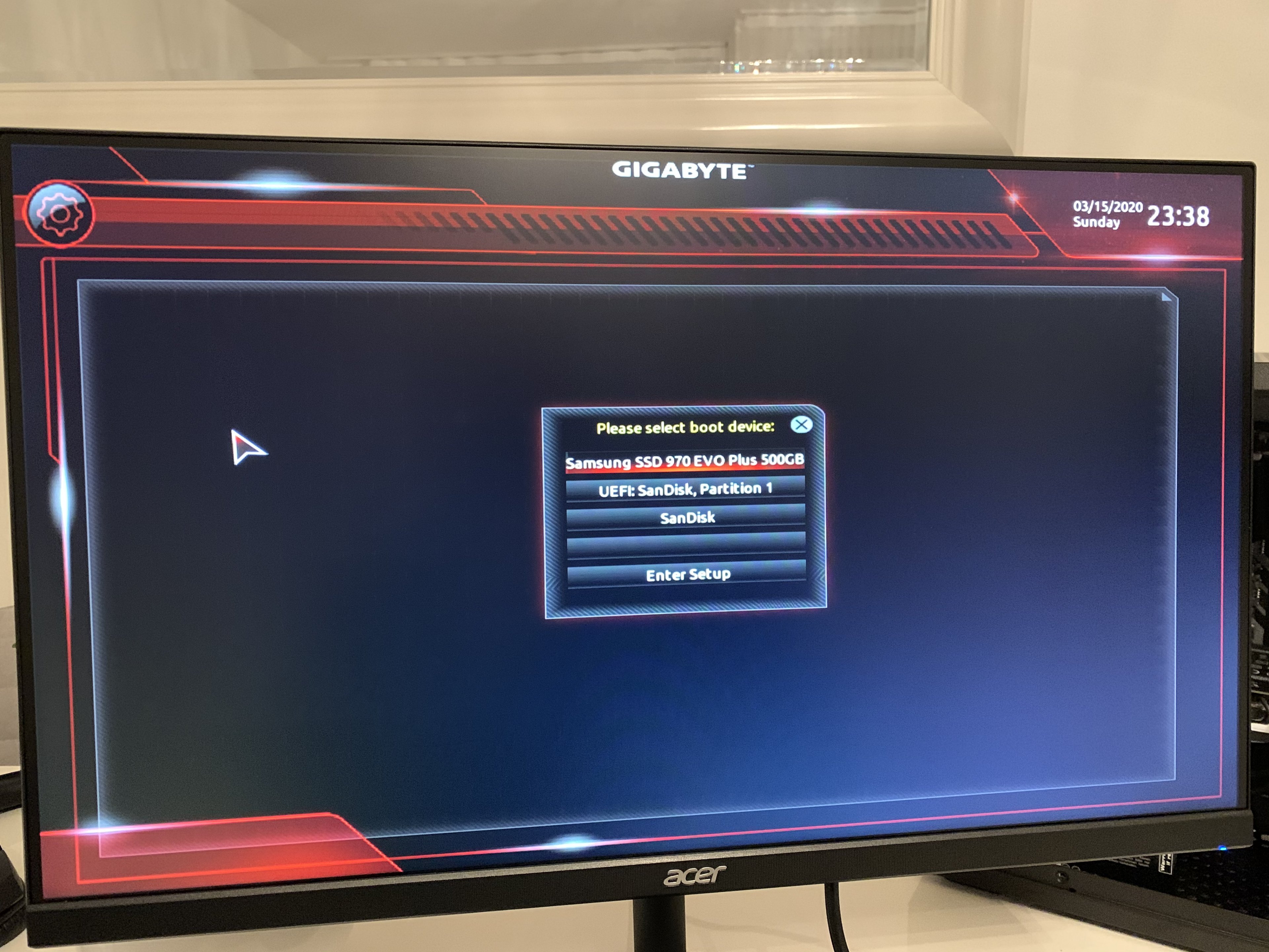

Okay, mach mal ein Bild von dem, was bei F12 nach dem Einschalten erscheint.
PS: Und ja, ärgerlich, wenn du so neue Komponenten hast, dann noch einen 3600er Ryzen und Samsung NVME-SSD und dann geht das nicht.
PPS: Im Bild steht als Boot-Gerät die Samsung SSD und ja, das ist eigentlich nicht richtig. Da sollte Windows Boot Manager stehen. Ich wiederhole das nur nochmal, damit wir nicht aneinander vorbei reden. (Du hast das ja schon von Anfang an gesagt, ich versuche nur Schritt für Schritt zu sehen, ab wo es hakt.)

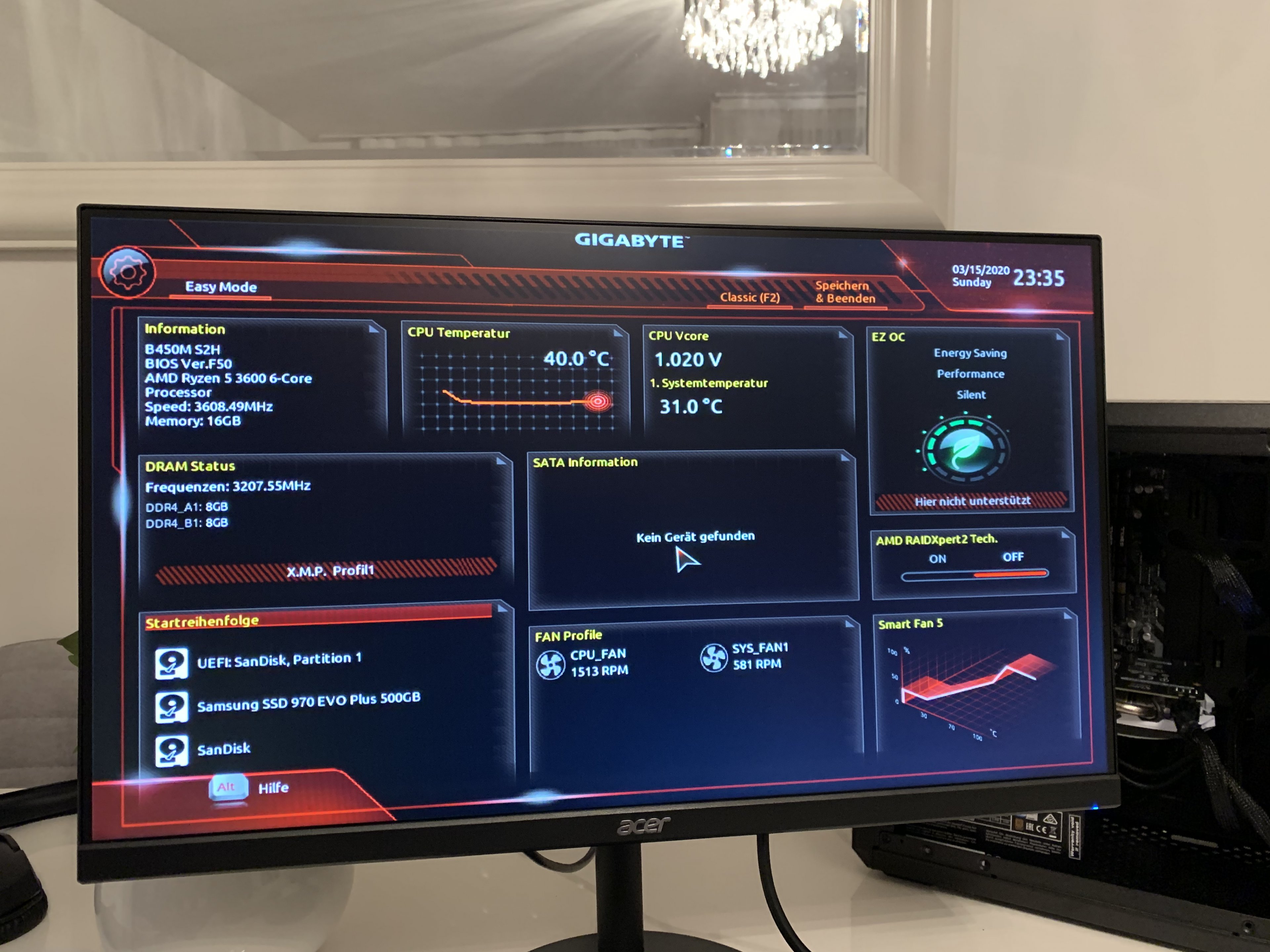

also ich hab
1. mainboard reseted
2. bios updated zu f50
3. xmp profil 1 ausgewählt mehr nicht...

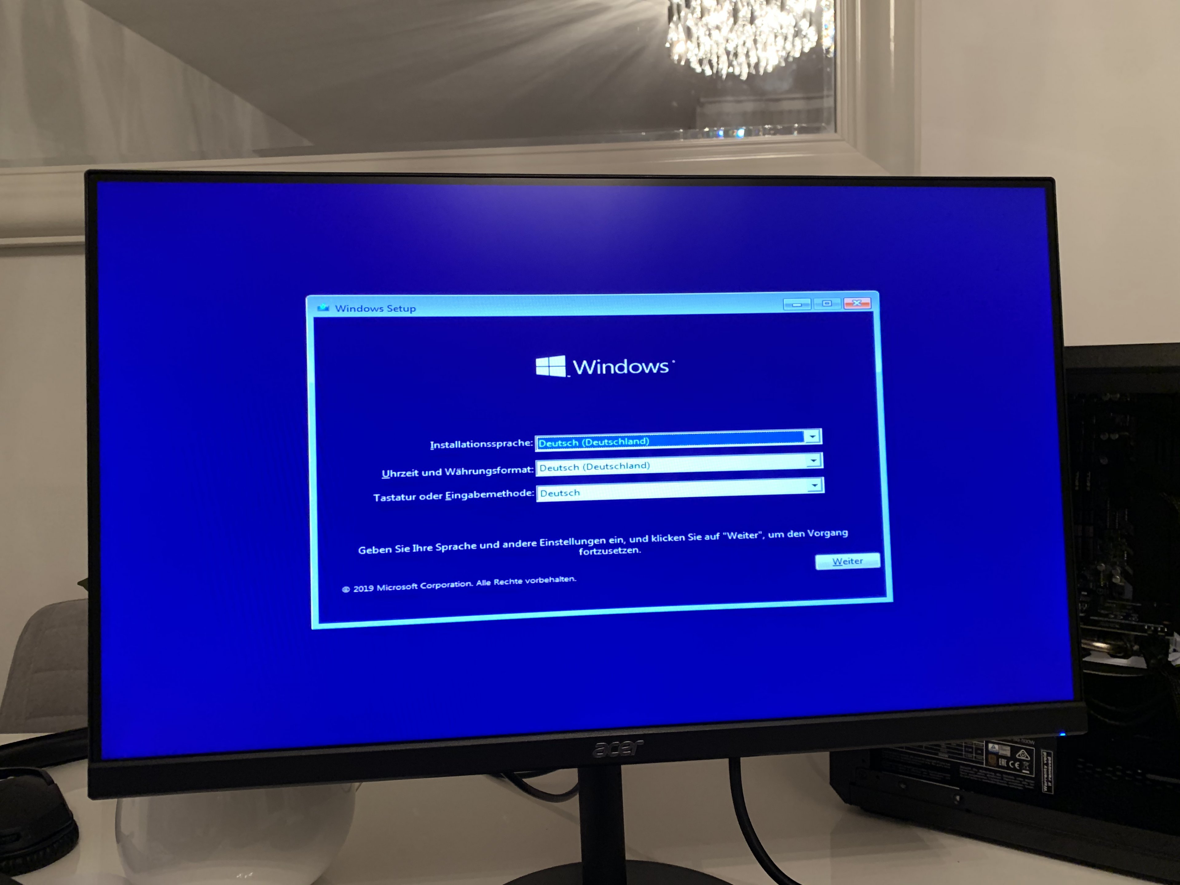

4. jetzt mit windows uefi gestartet mit f12
5. nichts gemacht alles gelöscht und weiter gedrückt
6. es kommen keine fehlermeldung booten einfach windows installation nicht weiter :/
7. es versucht wieder neu windows zu installieren siehe letztes bild
hilfe hilfeeeeee
So sieht es aus, wenn einmal windows installiert und abgebrochen wurde.
das wolltest du wissen oder ?

Das ist f12, wenn ich windows installiert habe und abgebrochen ist. Also wieder in windows bild angekommen ist.
und wenn ich die samsung evo 970 auswähle. Will er wieder windows neu installieren ....

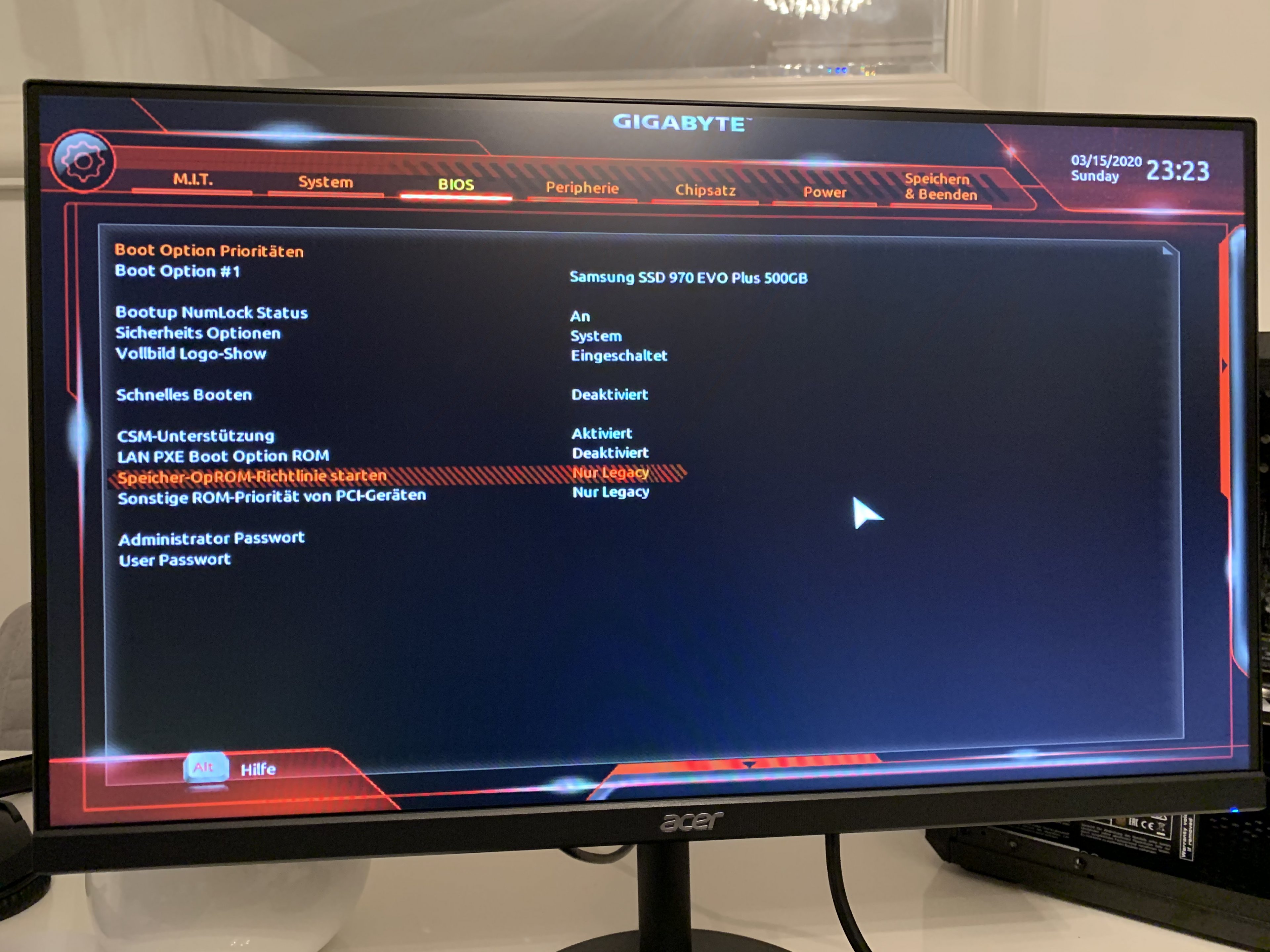

Sieht erstmal richtig aus.

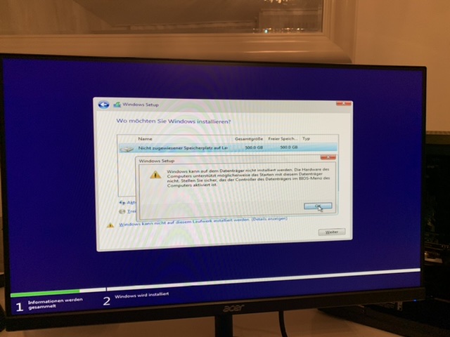

Kannst du davon ein Foto machen? (Sry, wenn das wie Misstrauen aussieht). Denn wenn unter F12 der Setup-USB-Stick als UEFI gestartet wird, "sollte" "eigentlich" eine UEFI-Installation gestartet werden und dann sollte auch der Windows Boot Manager angelegt werden.
Wenn du nach der Installation keinen "Windows Boot Manager" siehst, kann das Setup nicht als UEFI ausgeführt worden sein.
Du könntest CSM auf "Disabled" setzen. Dann wird UEFI erzwungen. Sollte allerdings auch so klappen.
Edit 1: Moment, habe deine Editierung nicht gesehen...
Edit 2: Wenn dein Windows Stick der Sandisk ist, dann das Setup mit UEFI: Sandisk anstoßen. Der Stick taucht ja einmal mit und einmal ohne "UEFI" auf. Wenn CSM an ist, kann man wahlweise UEFI oder nicht nehmen. Dann muss man das Setup als UEFI: Sandisk starten. Wenn du CSM deaktivierst, sollte UEFI erzwungen werden und der Sandisk (das Windows Setup) nur einmal als UEFI auftauchen.

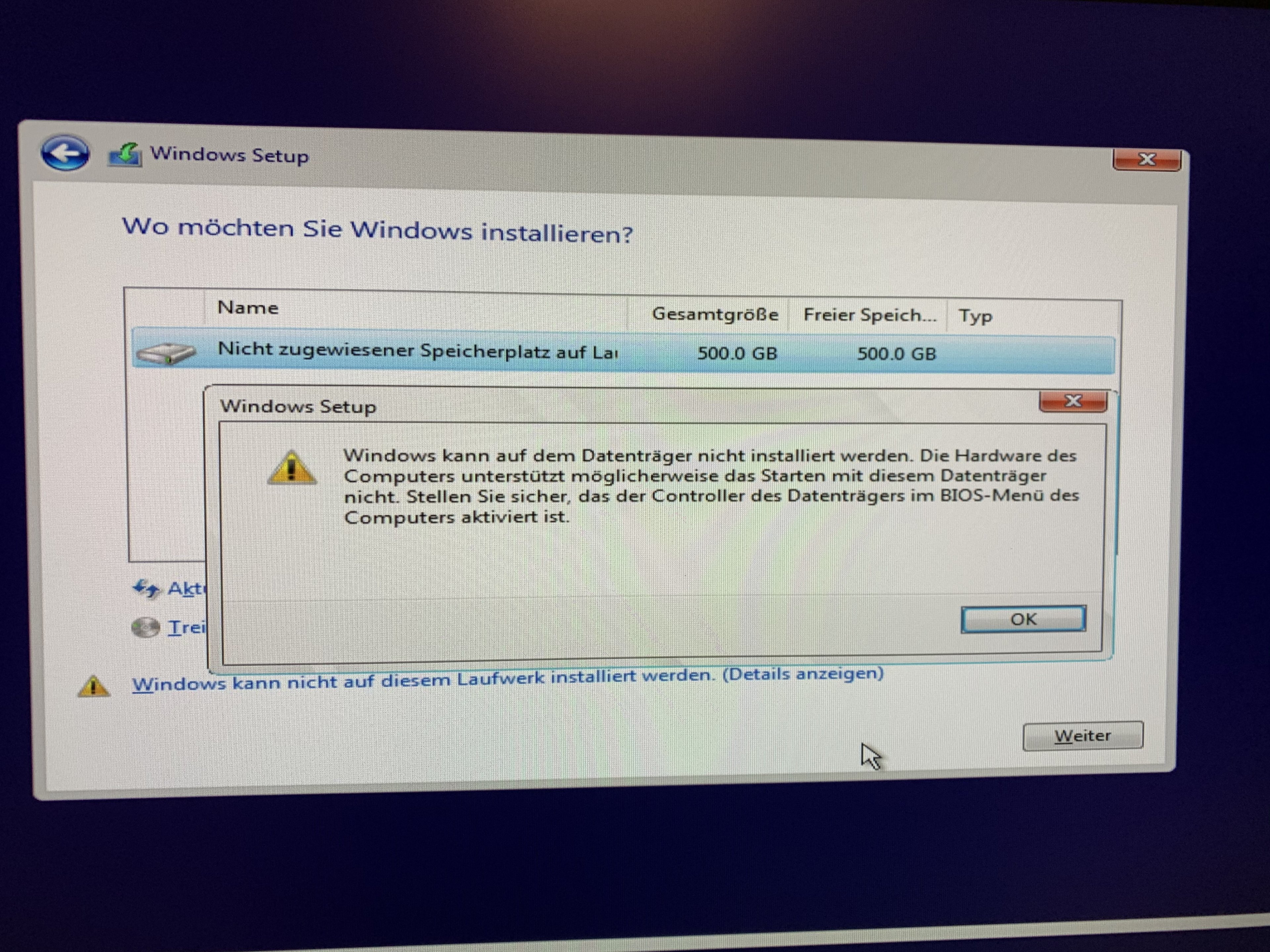

Und ich wollte erneut auf die festplatte installieren diesmal kam dieser fehler.
edit: das war mit uefi modus
Und das ist ohne uefi boot modus nur san disk ausgewählt -.- wieder dersselbe fehler.

Wenn diese Fehlermeldung mit UEFI: Sandisk erscheint, hast du schon mal versucht ohne UEFI zu installieren. Macht nichts. Nur kurz erklärt. Ohne UEFI wird das Laufwerk im MBR-Stil formatiert, mit UEFI im GPT-Stil. Wenn du jetzt das Setup als UEFI startest, verlangt es GPT. Sieht das UEFI-Setup aber deine Samsung als MBR, kommt die Fehlermeldung.
Und wieder "eigentlich" in Häkchen: 😉
Wenn alles "Nicht zugewiesener Speicher" ist, sollte es weiter gehen. Sollte. Wenn nicht, einfach nochmal neu starten. Wenn immer noch nicht, dann versuchen im Setup-Stick statt zu installieren die Computerreparaturoptionen aufrufen und mit der Eingabeaufforderung mittels diskpart clean die Samsung zu löschen. Dann ist MBR und GPT weg und deine Fehlermeldung kann gar nicht mehr kommen.
