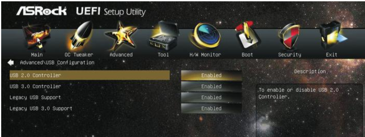

Außerdem alles USB Schnittstellen aktivieren ...

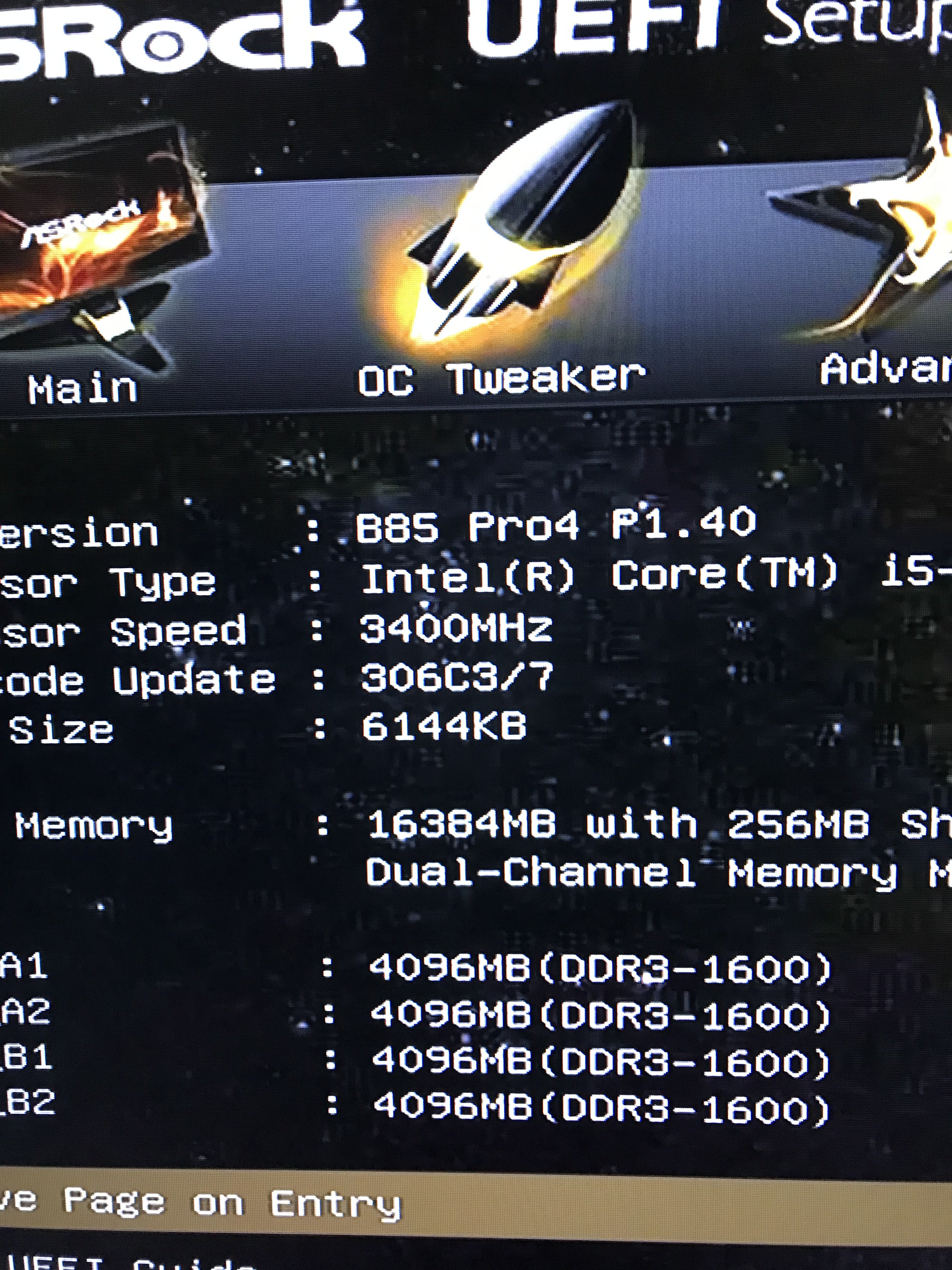

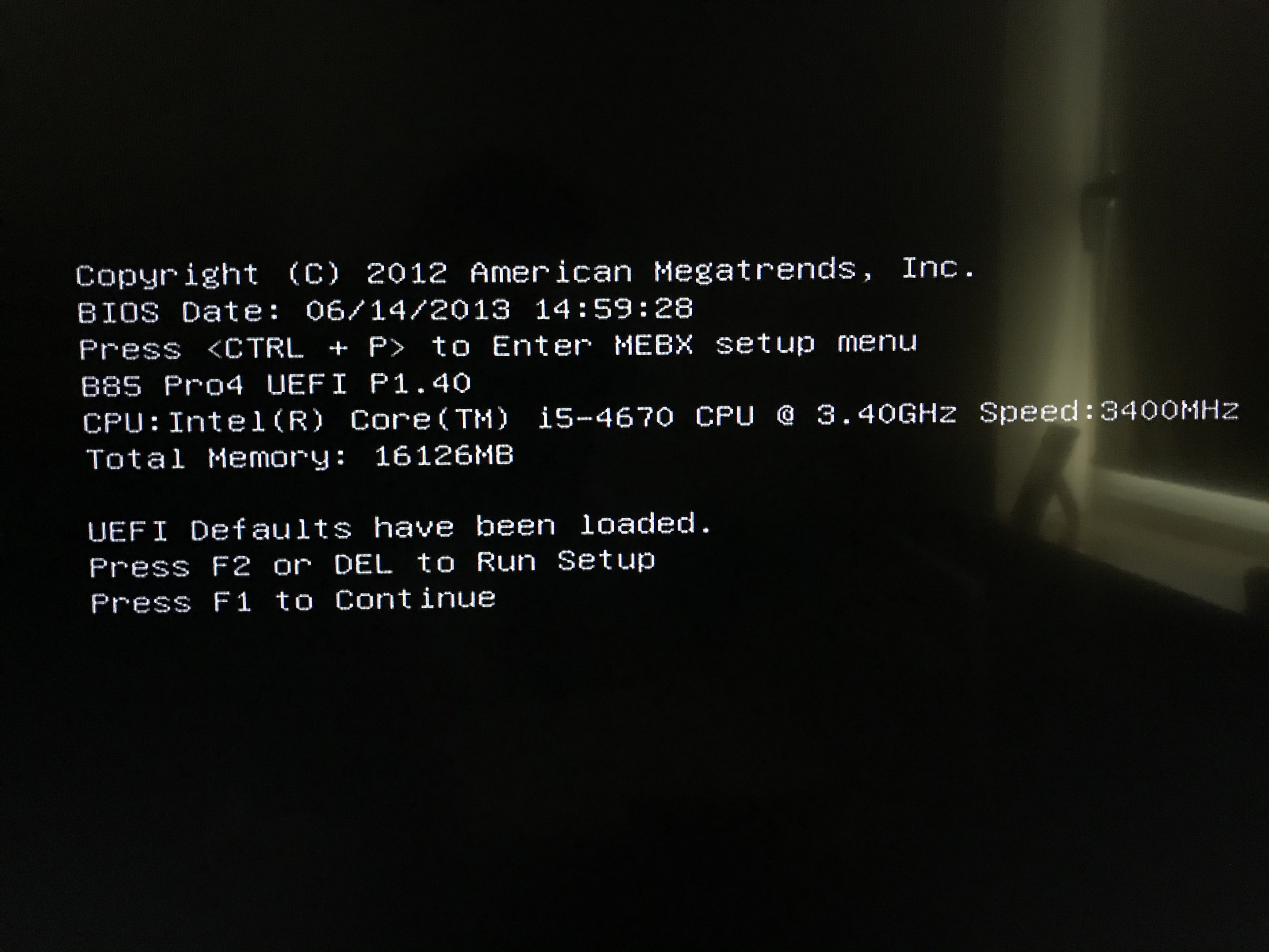

Dann scheint, das dein BIOS 1.40 die erste mit dem Board ausgelieferte Version gewesen ist !
BIOS muss dringend upgedatet werden !
Hoffentlich klappt es über das Netzwerk.
Aber das in den FAQ´s von ASROCK diese Frage auftaucht, legt nahe, das du mit dem Problem des Flashen via Stick nicht alleine stehst.
Bevor du es mit dem Netzwerk probierst, denke daran :
1. Please load default settings for the BIOS and make sure your system is connected to the Internet.
Viele Grüße

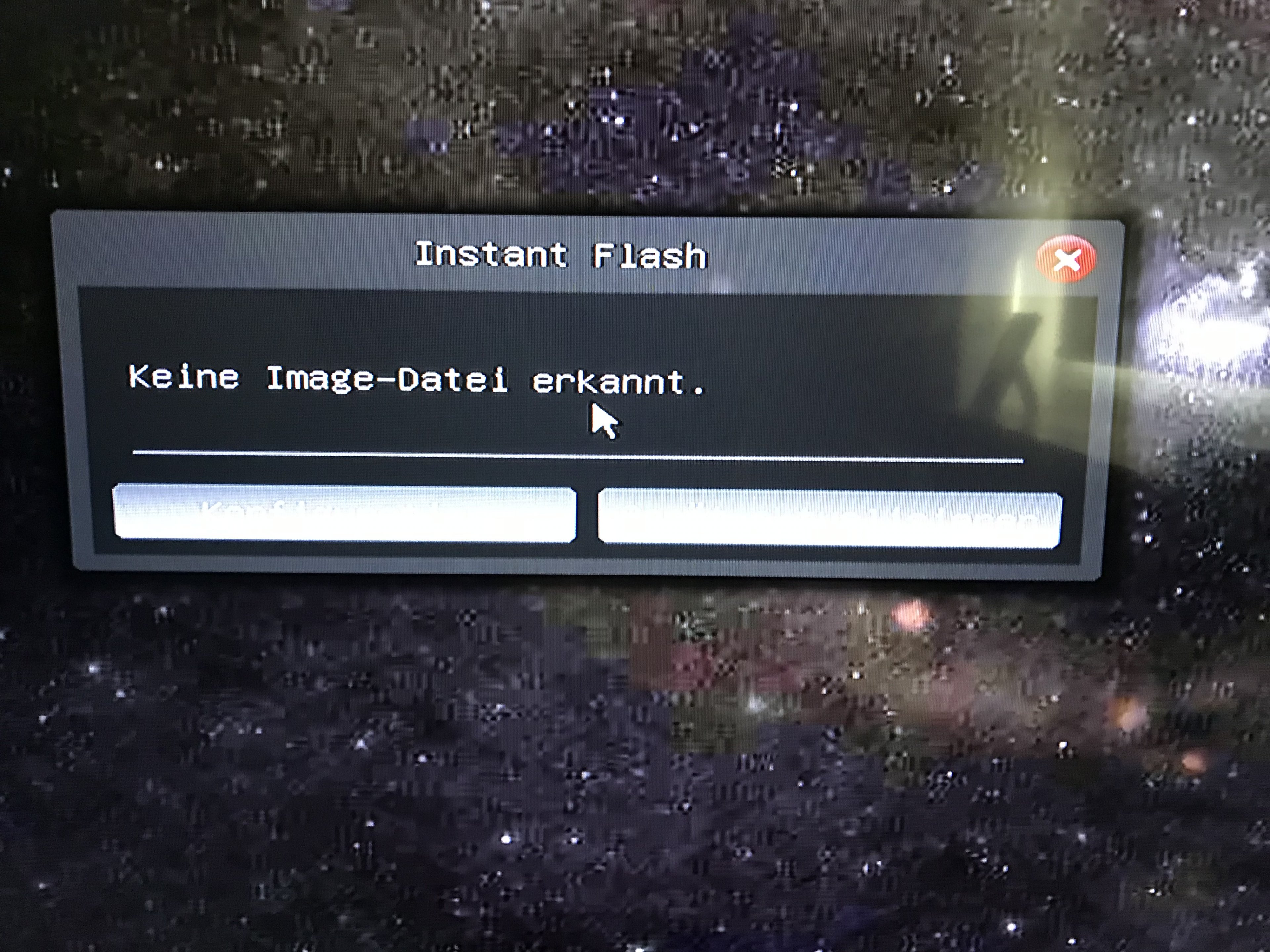

Hab´s alles nach einander bevolgt, ebenso kein Erfolg. Hab es sogar mit der 1.50 , 1.60, 1.90 versucht, dass da evtl etwas funkt aber scheint auch nicht der Fall zu sein.
Das kann doch aber nicht sein oder ? Normalerweise müsste es doch schon 1000x über instant flash angezeigt werden. Was mich aber nur wundert, auf YT wo die das MBD updaten steht bei denen am Ende .EXE, aber ist ja keine EXE Datei.
Die mit der ".EXE" ist das Bios File zum flashen unter Windows.
Für Instant Flash, musst du die Rom Version runterladen, entpacken, das Bios File (z.B. "B85MP42.50") auf einen Fat32 Stick ablegen. Dann entweder vom UEFI aus Instant Flash ausführen oder beim booten mit F6.
Genau, das mache ich ja auch und dann kommt das raus.
Lade mal die Bios(Uefi Setup Defaults, setzte dafür den Jumber wie im Handbuch beschrieben, mit Batterie
raus. Nimm mal einen anderen Stick. Dieser sollte auf jeden Fall FAT oder FAT32 sein und keinen GPT Eintrag
haben. Hast du wie in Beitrag #29 erwähnt, den Stick auch mal "gecleant" und danach "convert mbr" eingegeben
mit "diskpart? Danach natürlich auch den Stick FAT oder FAT32 formatieren.
Ich denke das liegt eindeutig am USB-Stick und evtl. an einem falschem Bios File.
Das mit der ".Exe" am Ende ist nicht für Instant Flash und gehört nicht auf den Stick.
Diese ist zum flashen unter Windows.

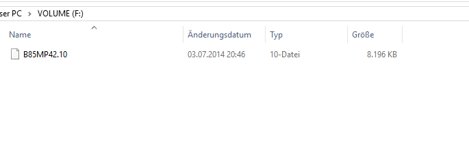

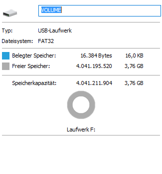

Alles gemacht. Wenn ich jetzt wie auf dem letzten Bild bin, was drücken ? Hab da am Anfang schon alles ausprobiert aber da kam ich ins bios Menü zurück.
Also wie gehe ich jetzt von hier an aus weiter vor ?
So sollte es aussehen. Hast du den Stick nach "diskpart" unter Windows formatiert zu FAT32?
Mach das dann noch mit dem "Bios Reset" per Jumper und Batterie raus.
Du kannst wie gesagt Instant Flash auch vom UEFI aus aufrufen oder eben mit F6 beim booten.

DISKPART> create partition primary
Die angegebene Partition wurde erfolgreich erstellt.
DISKPART> select part 1
Partition 1 ist jetzt die gewählte Partition.
DISKPART> format fs=fat 32 quick
Die für diesen Befehl angegebenen Argumente sind ungültig.
Geben Sie HELP FORMAT ein, um weitere Informationen zu diesem Befehl zu erhalten.
DISKPART> format fs=fat32 quick
100 Prozent bearbeitet
DiskPart hat das Volume erfolgreich formatiert.
DISKPART> assign letter f
Der Laufwerkbuchstabe oder der Bereitstellungspunkt wurde zugewiesen.
DISKPART> list volume
Volume ### Bst Bezeichnung DS Typ Größe Status Info
Volume 0 E DVD-ROM 0 B Kein Medi
Volume 1 System-rese NTFS Partition 500 MB Fehlerfre System
Volume 2 C NTFS Partition 499 GB Fehlerfre Startpar
Volume 3 D NTFS Partition 431 GB Fehlerfre
* Volume 4 F FAT32 Wechselmed 3863 MB Fehlerfre
DISKPART>
Also zu 100% richtig gemacht.
Jedoch über Instant flash wieder die meldung no image file detected.

Hab Vorhin schon ASRock eine Email gesendet.
Hmm komisch, also wenn ich unter Volumes auf dem USB Stick nachschaue wird weder GPT oder MBR angezeigt.
Das siehst du unter diskpart an dem Sternchen (*) bei GPT.
Dann muss da wohl irgendetwas zerschossen sein, das da obwohl soweit alles korrekt zu
sein scheint, das Bios File eben nicht erkannt wird.
Version 1.50 wurde ja auch schon probiert(?)
Alle Versionen habe ich schon ausgetestet.
Außer die Beta, die versuche ich auch mal gleich.
Betas gehen ebenso nicht
