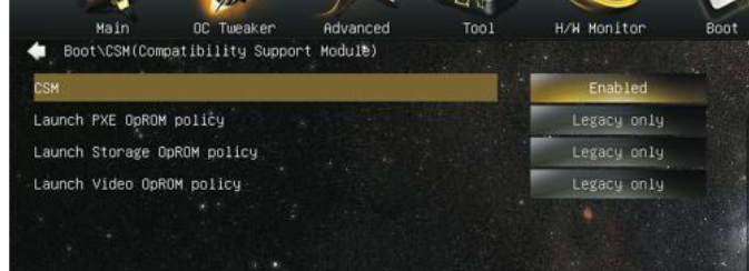

Also so direkt das Booten kann ich nicht umstellen bzw. gibts keine Einstellung dafür.
Bei der Option Systemstart also Boot Optionen, kann ich bei CSM Menü
CSM einstellen
PXE
Storage OPRom
und Video OP Rom
CSM Aktiviert
PXE Nur UEFI
Storage OPRom Nur UEFI
und Video OPRom derzeit auf legacy
Wenn ich es auf UEFI einstelle springt es beim nächsten start automatisch auf legacy

Klar gibts die Option (Auszug aus dem Handbuch)
