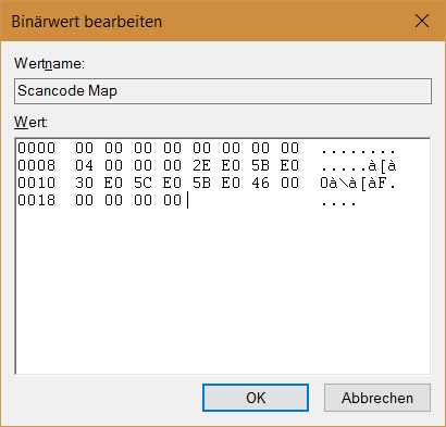

[HKEY_LOCAL_MACHINE\SYSTEM\CurrentControlSet\Control\Keyboard Layout]
"Scancode Map"=hex:00,00,00,00,00,00,00,00,04,00,00,00,5b,e0,46,00,30,e0,5c,e0, \ 2e,e0,5b,e0,00,00,00,00
Der Schlüssel lässt sich zwar erfolgreich unter Windows 10 eintragen, jedoch hat es (auch nach einem Neustart) keine Auswirkungen auf die Lautstärke-Regelung. Der Eintrag bewirkt bisher lediglich, dass die Windows-Taste auf die Taste "Rollen" verlegt wird und die zwei Windows-Tasten damit ohne Funktion zurück bleiben.

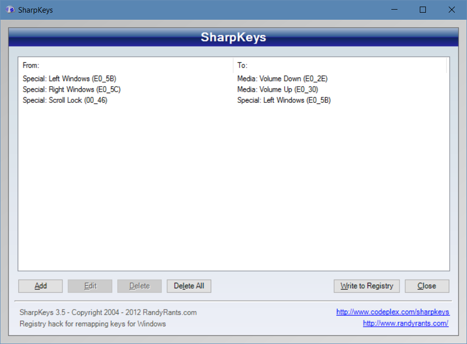

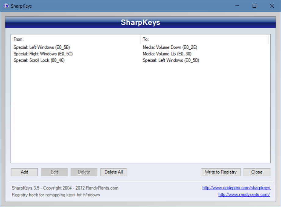

SharpKeys benutze ich dafür, das funktioniert auch problemlos mit W10 x64.
Danke für die schnelle Antwort, deshalb liebe ich das CB-Forum :D
Also bei mir sieht das Ganze so aus:
Sah ja soweit schonmal gar nicht so verkehrt aus. Jetzt habe ich sicherheitshalber bei beiden Windows-Tasten-Einträgen "Write to Registry" geklickt und den PC neugestartet. Keine Veränderung :(
Was mache ich falsch?

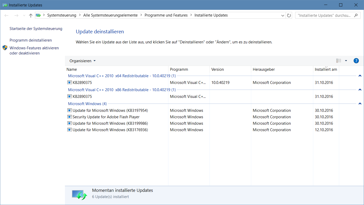

Möglicherweise gar nichts, nach diesem Thread bist Du nicht der Einzige, der unter Win10 nach den letzten Updates das Problem hat, dass die Zuweisung nicht mehr funktioniert bzw. nicht mehr einrichten lässt. Wäre von daher interessant, welchen Win10 Build mit welchem Patchstand (welche KBs sind eingespielt) genau Du und jodd habt.

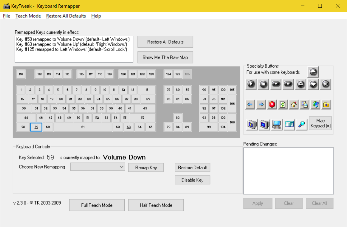

Anyway, Lösung gibt's dort konkret auch keine, aber einen Hinweis auf ein anderes Tool namens KeyTweak, das dasselbe erledigen und funktionieren soll - ausprobiert habe ich's aber nicht, wäre allerdings mal einen Versuch wert, denke ich.
@ Veddem:
Danke für die Info, ich werde gleich editieren, ob es funktioniert hat.
OS: Windows 10 Enterprise x64
Version: 1607
Betriebssystem-Build: 14393.351
Windows-Updates:
Dies sind die Updates, die ich nachträglich installiert habe.
Alle anderen Updates waren im Windows-Build bereits integriert, ich weiß nicht, wie ich davon eine Ansicht bekomme ^^.

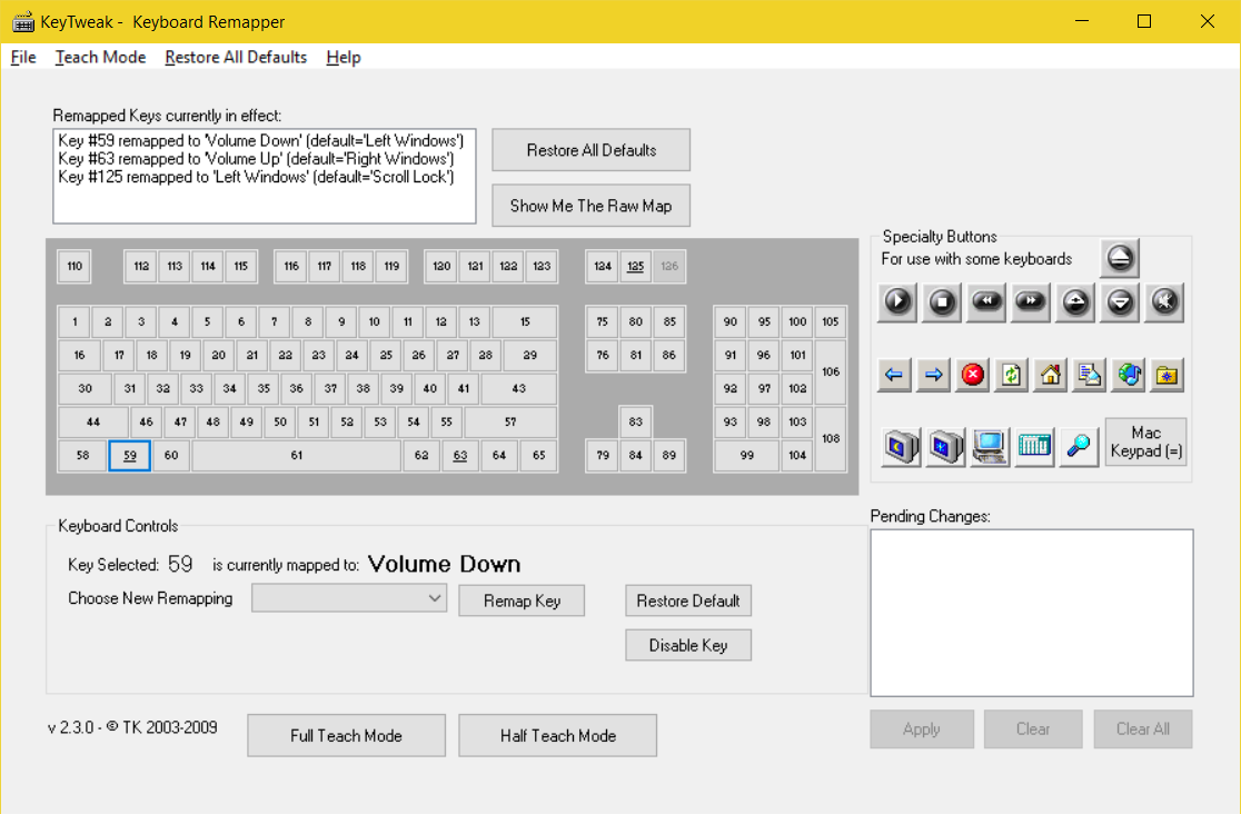

Schade, auch KeyTweak konnte mein Problem nicht beheben.
Genau wie bei SharpKeys wird die Funktion zwar richtig angezeigt, nach erneuter Zuweisung und Neustart jedoch nicht angewendet.
Die Vermutung liegt wirklich nahe, dass es an einem WindowsUpdate oder gleich dem ganzen Windows-Build liegt. In dem Fall hilft wohl nur abwarten.

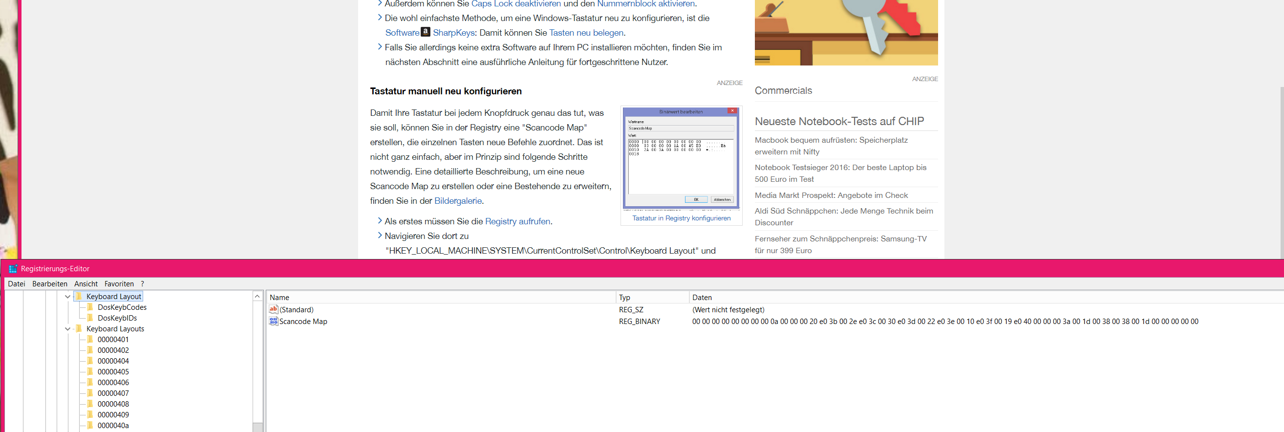

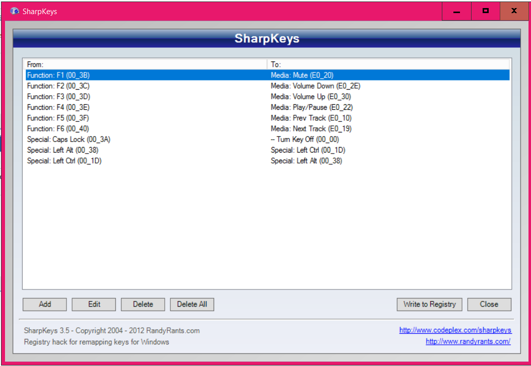

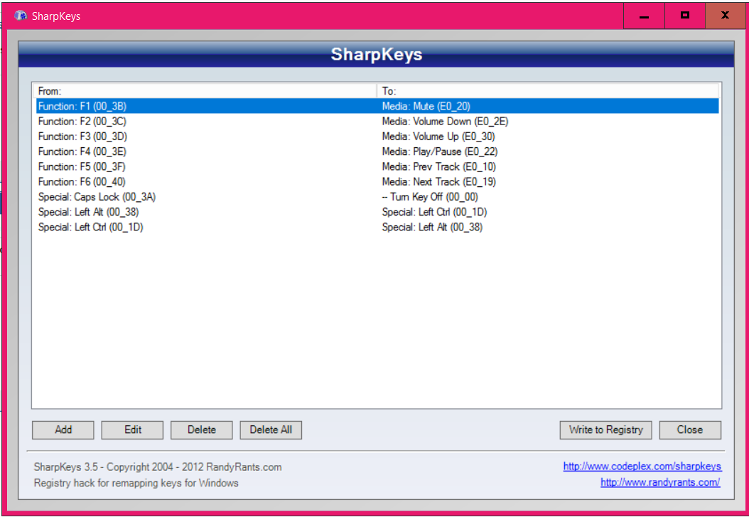

Ich habe W10 Pro x64 (Version 1607 -14393.351), Updates sind gleich mit Hot Dog. Ich probiere das gleich mal bei mir.
Funktioniert bei mir problemlos und übersteht auch einen Neustart.

Ich habe gerade nochmal mit Hilfe von KeyTweak alle Zuordnungen resettet und neugestartet.
Danach hatten weder die Windows-Tasten, noch die Rollen-Taste eine Funktion. (hat also funktioniert)
Anschließend die Windows-Tasten und die Rollen-Taste neu belegt und neugestartet. Rollen-Taste ruft Startmenü auf (hat funktioniert), Windows-Tasten weiterhin ohne Funktion.

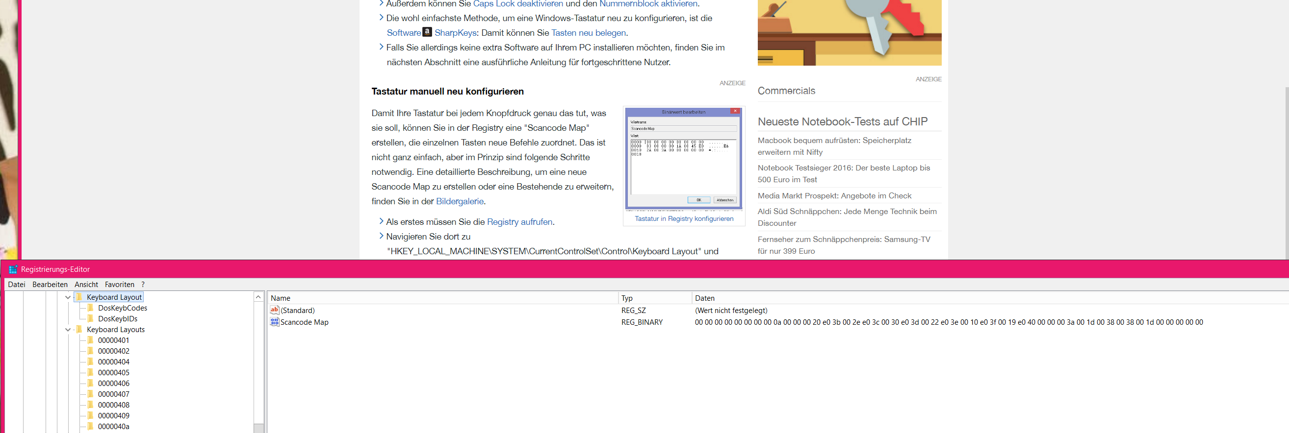

Die Schlüssel sind in der Registry gesetzt, daran liegt es nicht.
Sieht der Eintrag bei dir auch so aus?
EDIT:
Ach mist, nicht gesehen dass du deine Scancode Map auch gepostet hast :D
Ok, demnach nutzen wir verschiedene Tastenzuweisungen.
Ich bin weiterhin ratlos und hab kein Plan wo ich ansätzen könnte ^^.

Eine letzte Erklärung könnte noch die Tatsache sein, dass mir im Programm KeyTweak gesagt wird, dass die Multimediatasten #129 und #131 bereits für VolumeDown und VolumeUp eingesetzt werden. Auch wenn mir die Position nicht angezeigt werden kann, schätze ich, dass es sich dabei um das Lautstärke-Rad auf der Tastatur handelt. Vielleicht kann er zwei verschiedenen Tasten nicht die gleiche Funktion zuweisen. Auch wenn ich dachte, dass das früher auch ging ^^
