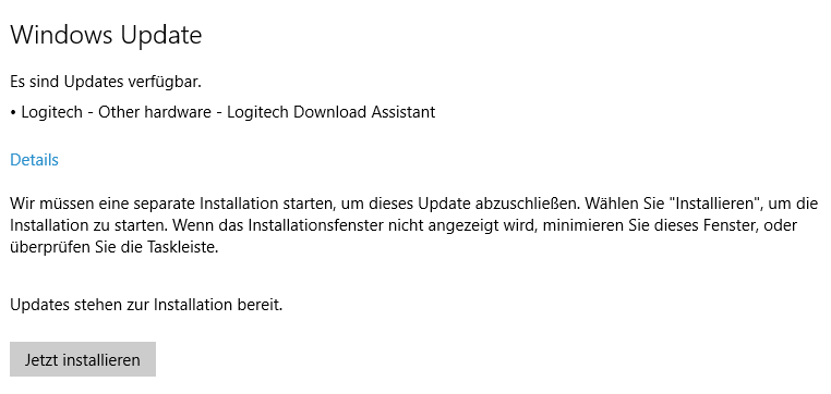

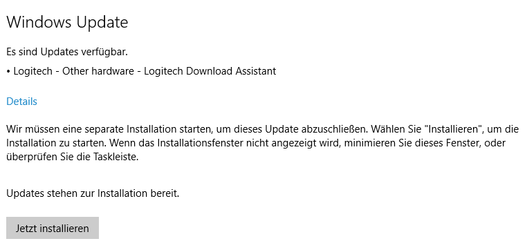

Feststellung: Windows 10 lädt/installiert ungefragt Treiber
Es gibt drei Millionen Guides die Dinge vorschlagen die nicht funktionieren (bei mir, bei allen anderen geht es natürlich)
Beispiel:
Zumindest damit bin ich aktuell nicht allein. Die wichtige Aufforderung das dieses Update verfügbar ist unterbricht ggf. andere gerade laufende Vollbildanwendungen.
Will ich nicht, brauche nicht, habe ich nicht bestellt. Beschreibung dazu bei Microsoft: Nicht vorhanden
Ziel: Diesen Irrsinn unterbinden, mindestens noch mitreden (Update ausblenden/ablehnen)
Maßnahme 1: Erweiterte Systemeinstellungen->Hardware-->Geräteinstallationseinstellungen->Nein
Hilft nicht (bei mir!). Janami25 sagt: Kein Wunder, das hilft nur wenn man im Gerätemanager selbst in den Geräten auf "bei Windows Update suchen" klickt. Ob das wirklich so ist? Keine Ahnung, ergäbe dann zumindest einen Sinn.

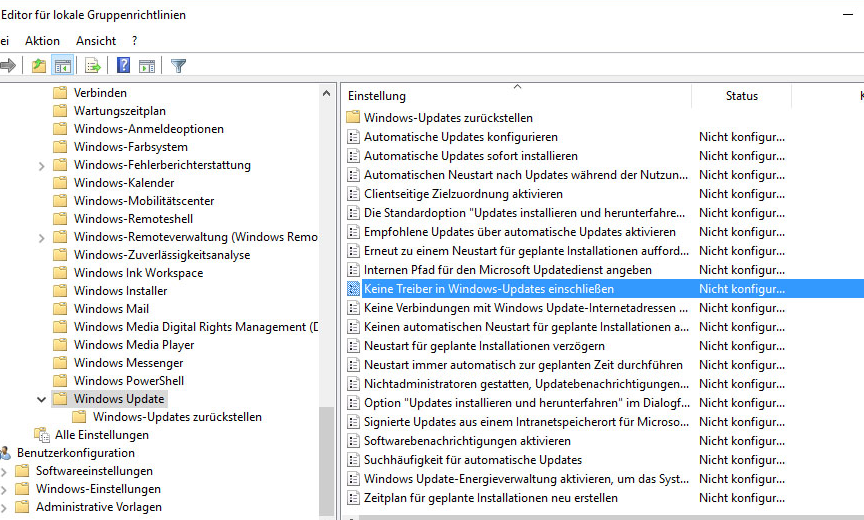

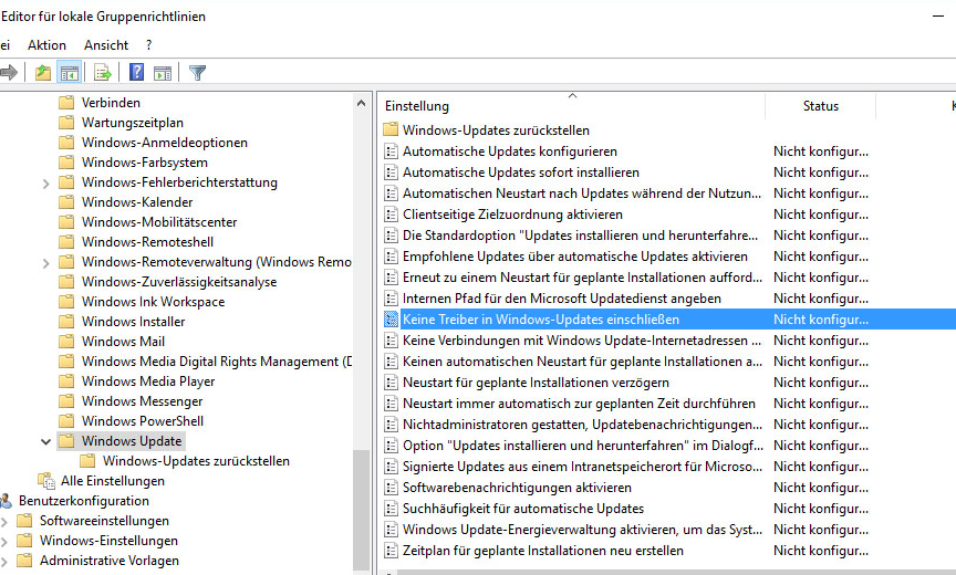

Maßnahme 2: Registryeintrag ExcludeWUDriversInQualityUpdate=1 in
HKEY_LOCAL_MACHINE\SOFTWARE\WOW6432Node\Policies\Microsoft\Windows\WindowsUpdate
HKEY_LOCAL_MACHINE\SOFTWARE\Policies\Microsoft\Windows\WindowsUpdate
Kein Effekt.

bekomme hier P67 Board nur dieses Logitech Zeug angezeigt und zwar nur bei dem Rechner, an PCs mit älteren Chipsätzen wird trotz Logitech Maus nichts angezeigt, selbst bei PCs mit Win10 Home wo man diverse Dinge nicht einstellen kann.
Wenn ich dieses MS Tool kb3073930 nutze werden mir aber einige Treiber für mein System angezeigt, es tanzt also nur dieses Update aus der Reihe

Ist ja auch nicht so das ich ständig Treiber reingedrückt bekomme. Nur dieses Logitech-Ding und definitiv vorher für meine Plantronics-Headset was dadurch nahezu unbrauchbar geworden ist. Und natürlich geht es (mir) ums Prinzip die Kontrolle behalten zu wollen.
An meinem HTPC bekomme ich das Logitech-Ding bisher übrigens nicht, obwohl da ein Cordless Desktop (ohne Logitech-Software) angeschlossen ist.
Cat Toaster schrieb:
Ich habe eine 9,-€ OEM-Logitech-K120-Tastatur und ein G27-Lenkrad, beides funktioniert und dabei würde ich auch gern belassen. Mein vermatschtes Headset ärgert mich schon ausreichend, und noch mehr die anderen. :)
Gibt es denn irgendeine Möglichkeit dieses Logitech-Update abzulehnen oder auzublenden? Spätestens wenn die nächsten richtigen Updates anstehen würde ich mir diesen großartigen "Logitech Downloader" ja mitinstallieren.
Oder sehe ich es einfach nicht? Oder sollen Anwender solch komplexe Entscheidungen einfach unter gar keinen Umständen mehr selbst treffen können?
Was du dabei tun könntest ist, wenn diese Meldung kommt, über den Gerätemanager herausfinden, welche exe-Datei das Tool startet. Dann herausfinden wo die Datei liegt, und entweder die Endung ändern in .bak oder was auch immer, oder per Benutzerrechte die Rechte entziehen.

In die Windows 10 Updates Einstellungen gehört ganz klar eine Option zur Deaktivierung der Treiber Updates. Hochoffiziell, transparent und auch funktionell.
Und nicht so ein Mist mit dem Gefummel über GPEDIT oder die Registry.
