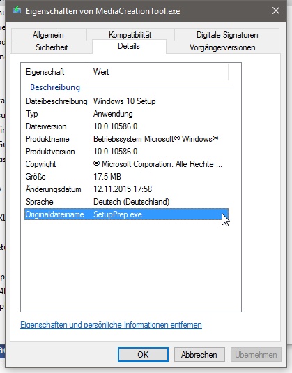

Zwei Fragen ergeben sich da. Warum meinst Du, TH2 sei nicht installiert? Und, hast du das aktuelle MCT benutzt? Damit muss Du TH2 bekommen haben. Hast Du die RTM Version bekommen, hast Du ein altes Tool benutzt.

Kannst Du leicht nach prüfen. Die Versionsnummer des Tools ist die gleiche, wie die des Windows, was Du mit dem Tool herunter lädst.
