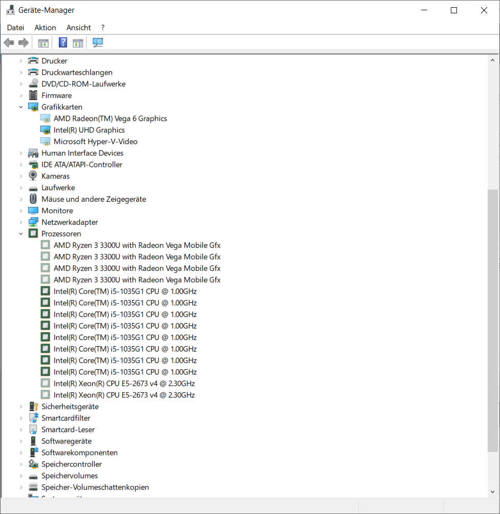

Anschließend kannst du im Gerätemanager, unter "Anzeige" - "Ausgeblendete Geräte anzeigen" lassen.
Dann kannst du die überbliebenen "Geistertreiber" löschen, das sind die ausgegrauten Systemgeräte
dort. Aber nicht alles ausgegraute löschen dort.
Lösch einfach alle ausgegrauten die sich auf AMD beziehen,
insbesondere unter Prozessoren und Systemgeräte.
Wirklich notwendig ist das aber nicht.

Man braucht normal auch nicht mal Treiber zu deinstallieren.
Software von Grafikkarte usw. (inkl Treiber) kann man deinstallieren, denn was will man mit der Software noch.
Ansonsten werden die alten Geräte und Treiber einfach ignoriert, deaktiviert, stillgelegt.
Solche alten Registry Einträge stören auch den laufenden Betrieb nicht.
Sieht man ja auch im Gerätemanager unter ausgeblendete Geräte.
Diese Treiberleichen muss man auch nicht mehr beseitigen.
Wir sind nicht mehr bei Windows 98 oder XP
Meinen Aspire3 mit I5 und der alten HP AMD Ryzen 3 Windows Installation mit anderer Grafik, nutze ich jetzt schon 2 Jahre ohne Probleme.
Die kann man aber auch easy löschen.
Gerade die Geistertreiber unter Prozessoren,
können mal die Windows Energiesparpläne durcheinander bringen.
