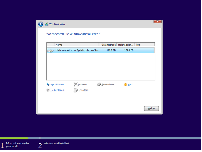

Daniel_002020 schrieb:
Kann ich im Setup nach Beginn der Installation wenn die Festplatte angezeigt wird einfach auf formatieren klicken?
Nein. Nicht formatieren. Nur alle Partitionen löschen, und in den freien Speicher installieren.

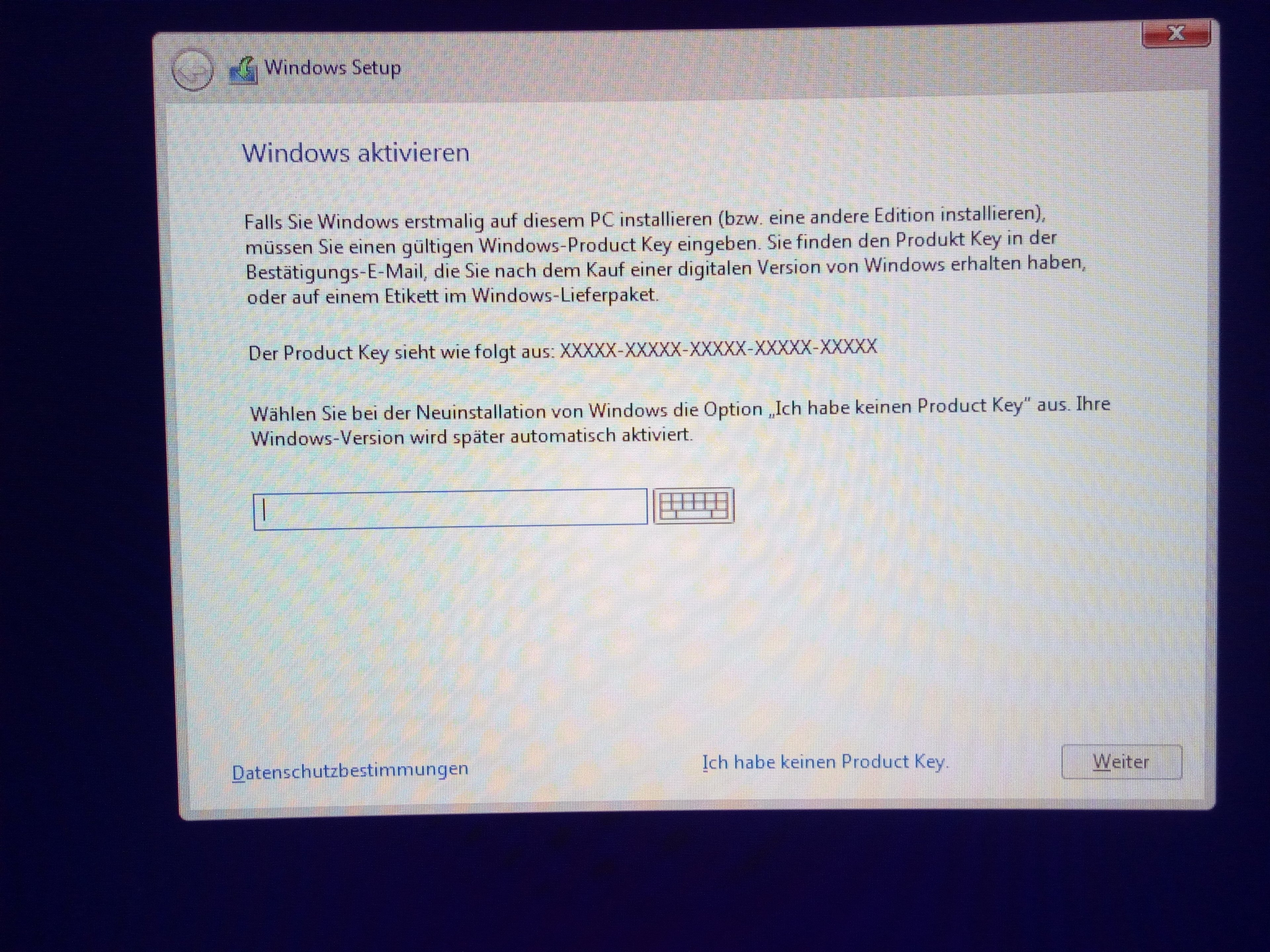

sollte der Produkt-Key gleich bei der ersten Aufforderung eingegeben werden?

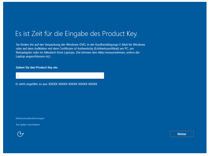

Der Key muss sogar bei der Installation eingegeben werden, sonst beginnt die Installation erst gar nicht.____Win Key eingeben.png
man beachte die Option links unten auf dem letzten Bild "Auf später verschieben" will meinen das man den Key auch später eingeben kann.
Gut bemerkt. Sorry, da hab ich wohl ein älteres Bild erwischt. Meines Wissens nach, gibt es da bei der aktuellen Win 10 18363 Version nicht mehr. Kann mich aber täuschen.

Nachgeschaut. Bei der aktuellen Win 10 18363 Version besteht diese Möglichkeit nicht mehr.
Heist jetzt "Ich habe keinen Produktkey"
Edit: Nickel war schneller.
Reaktionen: Ponderosa

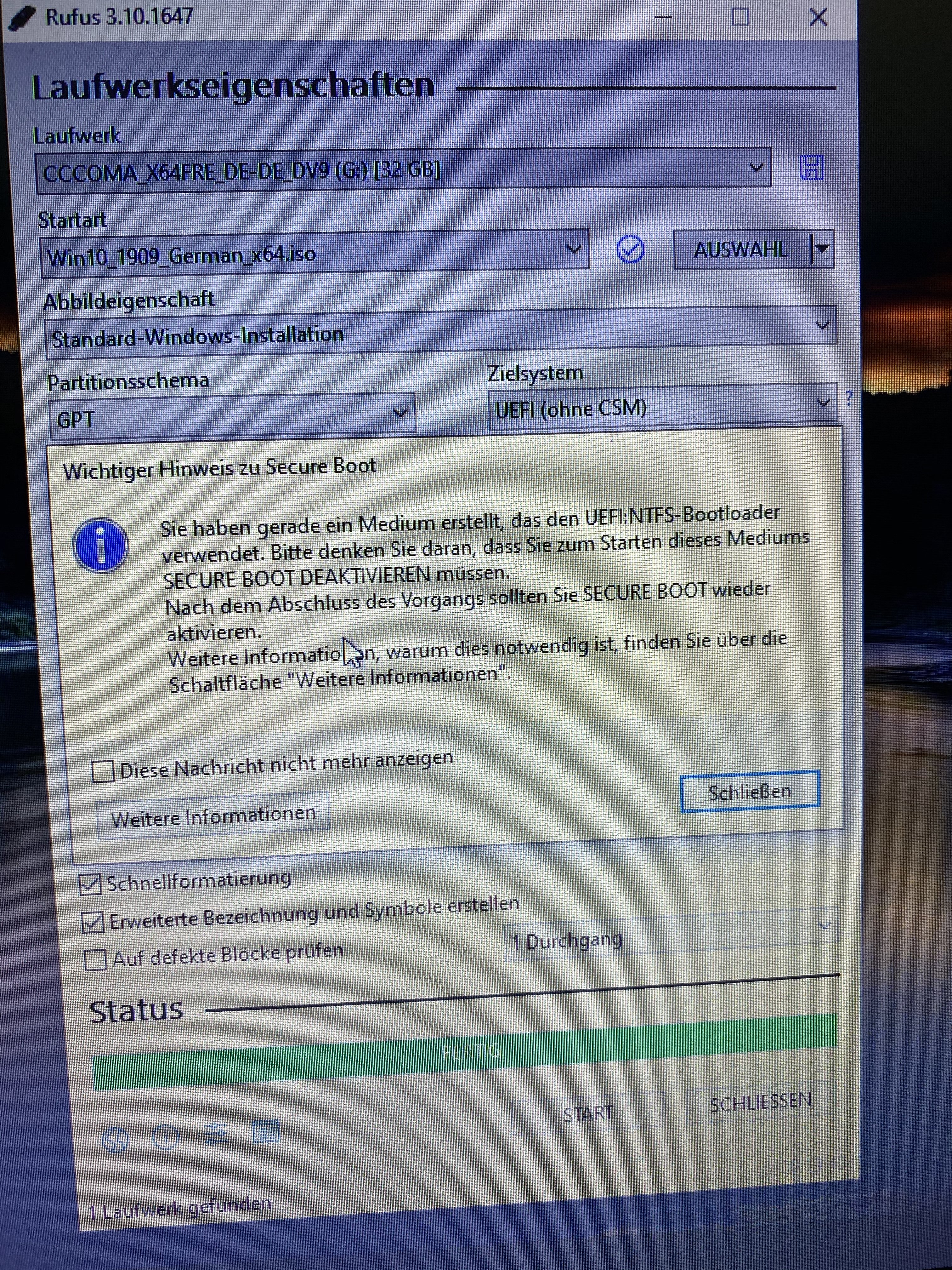

@Daniel_002020 , #12
Du hast oben ergänzt (Bild)
und da ist auch schon der Hinweis den ich erwähnte.
Secure Boot muss jetzt aus, um von dem Medium booten zu können.
Ist doch eigtl. alles ganz einfach.

Ok erst mal vielen Dank für die schnelle Hilfe!
Hatte das Notebook mit Win 8.1 Home 64Bit gekauft und auf Win 10 Home 64Bit Kostenlos aktualisiert.
Wenn ich bei der Installation ohne Produkt-Key fortfahre, muss ich gezwungener weise wieder Win 10 Home installieren oder?
Gruß
Daniel
Home auf Home, Pro auf Pro.
... auf Win 10 Home 64Bit Kostenlos aktualisiert
Einfach "Ich habe keinen Product-Key" wählen, fertig,
Dann natürlich anschließen die Home auswählen für die Installation.

Ich habe einen Windows 10 Stick mit der neuesten Mai 2020 Update Insider ISO (Version 2004, 190.41) mit Rufus erstellt und problemlos neu installiert.
Bei Rufus kam aber die Meldung nach dem Fertigstellen am Ende, dass man Secure Boot deaktivieren muss, damit man den Stick überhaupt booten kann.
Ich habe es ohne SB Deaktivierung probiert, es wurden im Uefi-Bios zwei gleiche Auswahloptionen angezeigt, beim ersten hat der Stick problemlos gestartet, mit der zweiten Option gings nicht, es kam eine Fehlermeldung.
Meine Frage dazu ist, warum ich bei aktiviertem Secure Boot trotzdem den mit Rufus erstellten Stick booten und Windows 10 problemlos neu installieren konnte? Hat das vielleicht sogar einen Nachteil? Immer ist zu lesen, dass es bei niemandem ohne Deaktivierung funktioniert. Warum geht es dann bei mir?
Details: Stick als NTFS, GPT, Zielsystem UEFI, zwei Partitionen automatisch erstellt, Standardeinstellungen von Rufus.
