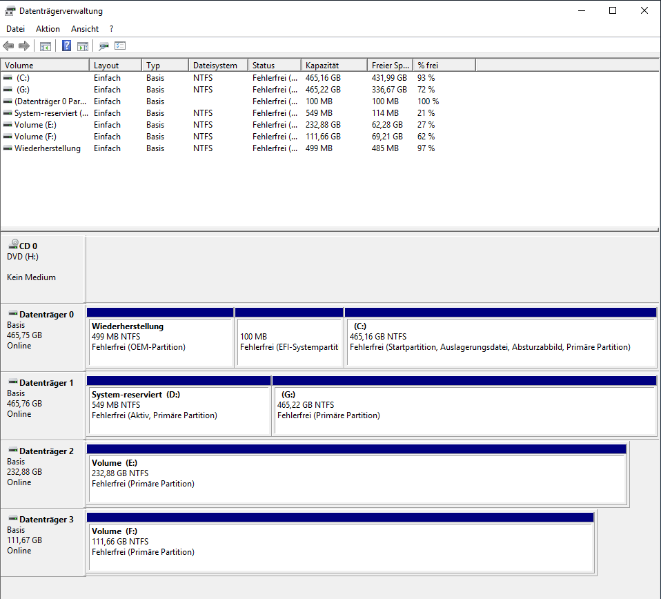

ich habe Win10 Pro gerade neu installiert. Das habe ich schon öfters gemacht deswegen hatte ich auch keine Angst vor Datenverlust weil es immer geklappt hat. Ich habe das Betriebssystem mit UEFI installiert.
Mit diskpart und select disk 0 habe ich Laufwerk C: komplett gelöscht. Danach das Laufwerk ausgewählt und Win10 installiert.
Ich habe in meinem System noch 3 weitere SSD Festplatten mit D: 500GB, E: 250GB und F: 120GB
So sah es auch vor der Installation aus.
Nach der Installation sieht das ganze jetzt so aus:
Datenträger C: = ganz normal
System reserviert D: = leer
Datenträger E: und F: = ganz normal
und auf Datenträger G: sind alle alten Daten drauf vom Datenträger C:
Auf Datenträger D: hatte ich fast 400GB wichtige Daten drauf.
Bekomme ich die wieder zurück ???

Sieht so aus, als ob D:\ Dein Datentraeger 0 ist.

Disk 0 ist nicht immer die Systemplatte...
Je nachdem an welchem Port die SSD angeschlossen ist, kann das auch mal Datenträger 1 oder ein anderer sein.

Wenn du das jetzt fragen musst ist es wohl schon zu spät... mach mal bitte einen Screenshot der Datenträgerverwaltung und versuch mal auch zu identifizieren was welche Platte ist.
Ja ich habe vor einiger Zeit meine ganze Hardware in ein neues PC Gehäuse gepackt und da hab ich wohl die Kabel vom C: und D: vertauscht und wie schon @BFF erwähnt hat war wohl disk select 0 Datenträger D:
Alles etwas komisch. Weil das System reserviert einen Buchstaben bekommt, ist eigentlich ein Bug aus der alten 1803er Windows Version.
Früher hat man beim neu installieren alle anderen SSD´s und HDD´s abgeklemmt, damit kein Missgeschick passiert. Deine Daten sind wohl Geschichte.

Wenn Datentraeger 0 mal D:\ war und geloescht wurde, dann das W10 drauf, sieht es u.U. so aus wie jetzt.
Datentraeger 1 ist sein altes Windows vermutlich. Formatierte Partitionen werden durch W10 ja automatisch eingeknueppert.

Das Problem hier dürften die SSD sein. Wenn das Setup beim Partitionieren und Formatieren den TRIM Befehl abgesetzt hat, wurden alle freien Zellen vom Controller gelöscht. Da ist dann nix mehr zum Wiederherstellen vorhanden. :( Ein Versuch ist es dennoch wert.

Aus C wurde G ... somit hast Du Windows auf Deiner "alten" D Platte installiert ... da ist nix mehr zu machen.
