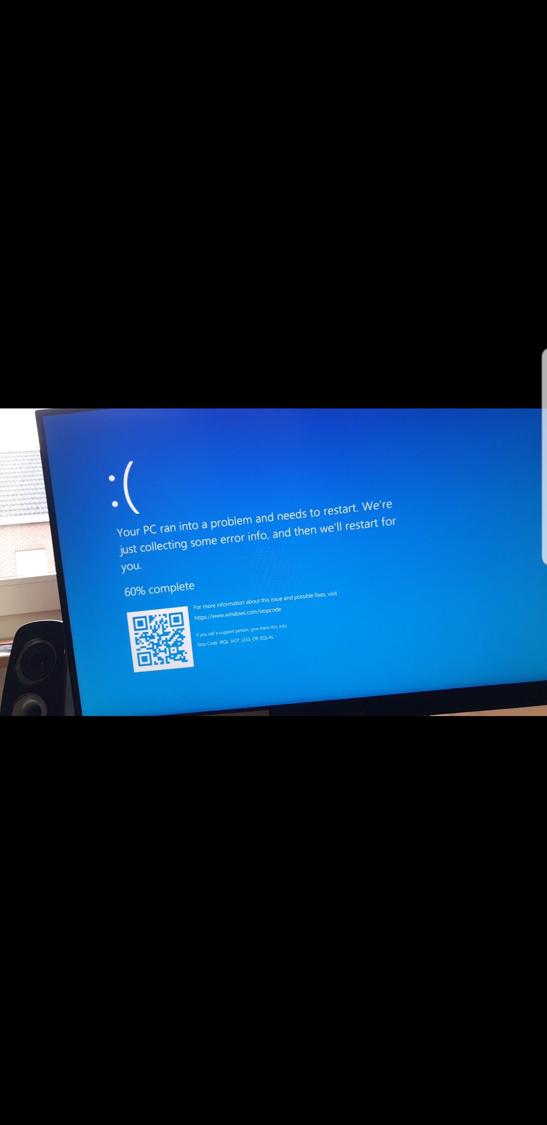

Hallo ich habe mir vor ca 2 Wochen einen neuen Pc gekauft mit Folgender Hardware: Msi B450 gaming plus max; amd ryzen 5 3600; amd radeon rx 5700, gskill 2×8gb intel ssd 500gb thermaltake 600w netzteil.
Alles lief bis ich mir gestern einen neuen Grafikkarten-Treiber installieren wollte.
Den alten deinstalliert und den neuen installiert anschließend pc neugestartet.
Nun kamm ich in eine endlose Reparatur Schleife und Windows konnte sich nicht hochfahren.
Habe mir dann einen Stick mit Windows 10 Media Creation Tool organisiert um Windows neu aufzuspielen. Als ich dann im Installationsmenü angekommen bin habe ich alle Laufwerk Partitionen formatiert um Windows zu installieren.
Jetzt das Problem die Installation startet der erste Punkt (Dateien kopieren) wird direkt erledigt aber danach bleibt die anzeige bei ca 6% hängen, dann stürzt der PC komplett ab oder ein Bluescreen wird angezeigt.
Hoffe ihr könnt mir weiterhelfen

Hmm... MemTest / Platten mal testen. Ist irgendwie komisch, dass es die Kiste im Windows Setup zerlegt bzw. in den BlueScreen schickt. Eventuell auch mal einen neuen USB-Stick erstellen mit dem MediaCreation-Tool, nicht, dass die Daten dadrauf irgendwie einen weg haben.

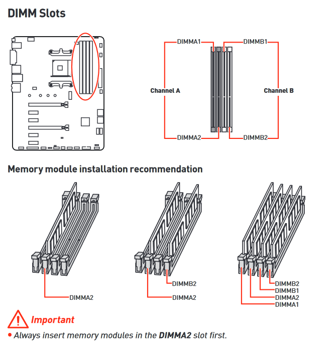

Lakumaz
Cadet 1st Year
Ersteller dieses Themas
Dabei seit
Okt. 2019
9
Smily
Moderator
Dabei seit
Apr. 2004
26.937
Siehe Handbuch vom Board, meist ist das aber so.

https://www.google.com/search?q=irql_not_less_or_equal
Hat aber nichts mit der Bootmethode, UEFI oder nicht usw. zu tun. Das Setup startet ja und hat somit diese ganzen Hürden schon hinter sich. Der Fehler kommt erst mitten im Setup.
@Lakumaz Bleibt nur, weitere Teile auszutauschen. Bau deine Grafikkarte in einen anderen Rechner und eine andere Grafikkarte in deinen. RAM und Netzteil auch.
