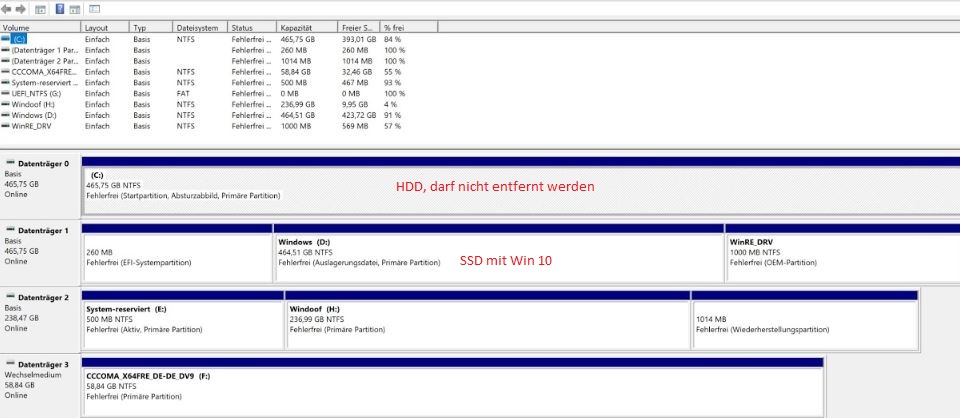

Ich habe ein neues Notebook mit Windows 10. Das Notebook hatte nur eine HDD. Danach habe ich es selber mit einer neuen SSD erweitert. Auf der neuen SSD habe ich ein frisches Windows installiert. Jetzt, wo ich die alte HDD entfernt habe, startet mein neues Windows aus der SSD nicht. Woran kann es liegen?
Abbildung von der Datenträgerverwaltung ist angehängt. Datenträger 2 ist eine zweite SSD, dich bei mir noch rumlag und Datenträger 3 ist der Windows USB Stick. Können beide vernachlässigt werden.

Die Startpartition ist auf der HDD gelandet ...
Nicht umsonst wird immer empfohlen, alle nicht für die Windows-Installation verwendeten HDD/SSD vor der Windows-Installation abzuklemmen.
Reaktionen: Terrier
Auf der HDD ist die Startpartition, steht ja auch da.
Entfernen führt zu -> kein Start ;)
Also Windows nochmal installieren, ohne das die HDD angeschlossen ist.

Wenn ich nur die HDD anschliesse, startet auch nicht mehr das initiale Windows, was mit dem neuen Notebook kam.
Weil die Bootinfo auf der HDD jetzt auf die SSD verweist.
Somit ist beides zerschossen ;)
Könnte man reparieren, lohnt sich aber nicht.
Bist schneller wenn du einfach neu installierst.

Sicher, dass du den Screenshot der Datenträgerverwaltung, den du im deinem Eröffnungsbeitrag gepostet hast, richtig beschriftet hast? Also, dass die HDD auch die HDD und die SSD auch die SSD ist? Denn laut dem Screenshot hattest du zu diesem Zeitpunkt die Windows-Installation auf der HDD geladen.
Dann stellt sich mir noch die Frage, warum auf der vermeintlichen HDD keine separate Boot-Partition existiert, die bei der Windows-Installation normalerweise automatisch angelegt wird. Hattest du das damals manuell so eingerichtet?
Reaktionen: Terrier
Das kann so nicht richtg sein mit den Platten
Datenträger 1 ist ganz klar eine OEM Installation im UEFi Modus mt der 260MB Uefi Patition am Anfang.
Das macht auch Windows 10 so nicht wenn man selbst im Uefi Modus clean installiert.
ES gibt dann da noch eine Platte Datenträger 2, mit 500MB Bootpartition im MBR Modus und noch eine Platte ganz ohne Bootpartition.

USB Stick war ja klar nur die alte Installation im MBR Modus muss man doch auch nicht mit sich rumschleppen inkl. 500 MB Bootpartition.
Denn Datenträger 0 ist ganz klar die Platte wo du jetzt selbst Windows drauf gemacht hast.
Datenträger 1 ist die OEM Installation (HDD) und wenn du die absteckst dann startet dein Windows auf Datenträger 0 ohne Bootpartition nicht mehr.
Wenn nicht auch noch die Bootpartition von Datenträger 2 mitverwendet wird, dann hast du aber eh im MBR Modus intalliert auf Datenträger 0
