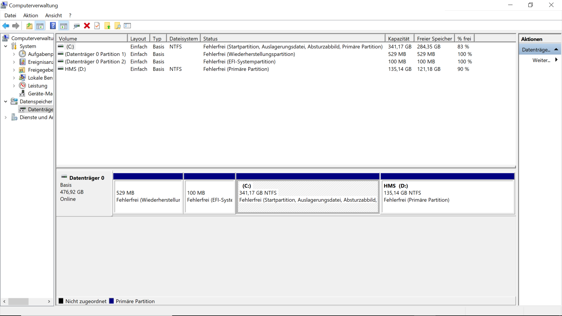

Notebooks großer Hersteller haben oft ein eigenes Recovery (nicht das von Windows) auf eigener OEM Partition, das man beim Start durch gedrückte F11 (oder andere) Taste starten kann. Setzt den PC auf Auslieferungszustand zurück.
Reaktionen: inge70
Aber nicht mehr seit Windows 8.0
Es gibt da auch nur noch eine 1-2 GB Recovery Partition wo auch kein ganzes OEM Windows drauf ist.
Ist also auch nichts anderes wie die Windows 10 Wiederherstellung von der 450/500MB Partition nur gibt's beim OEM Recovery "zurück auf Werkseinstellung" noch ein wenig Bloatware und Treiber mit dabei.

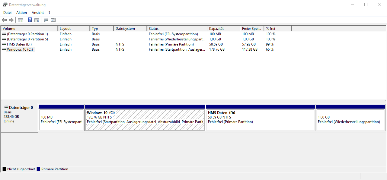

Beim HP Laptop habe ich eh sofort nach dem kauf richtig clean installiert und die ganze OEM Recovery Partition die ja eh nie funktioniert gleich mit gelöscht.
Windows Wiederherstellung reicht wenn es denn funktioniert.
