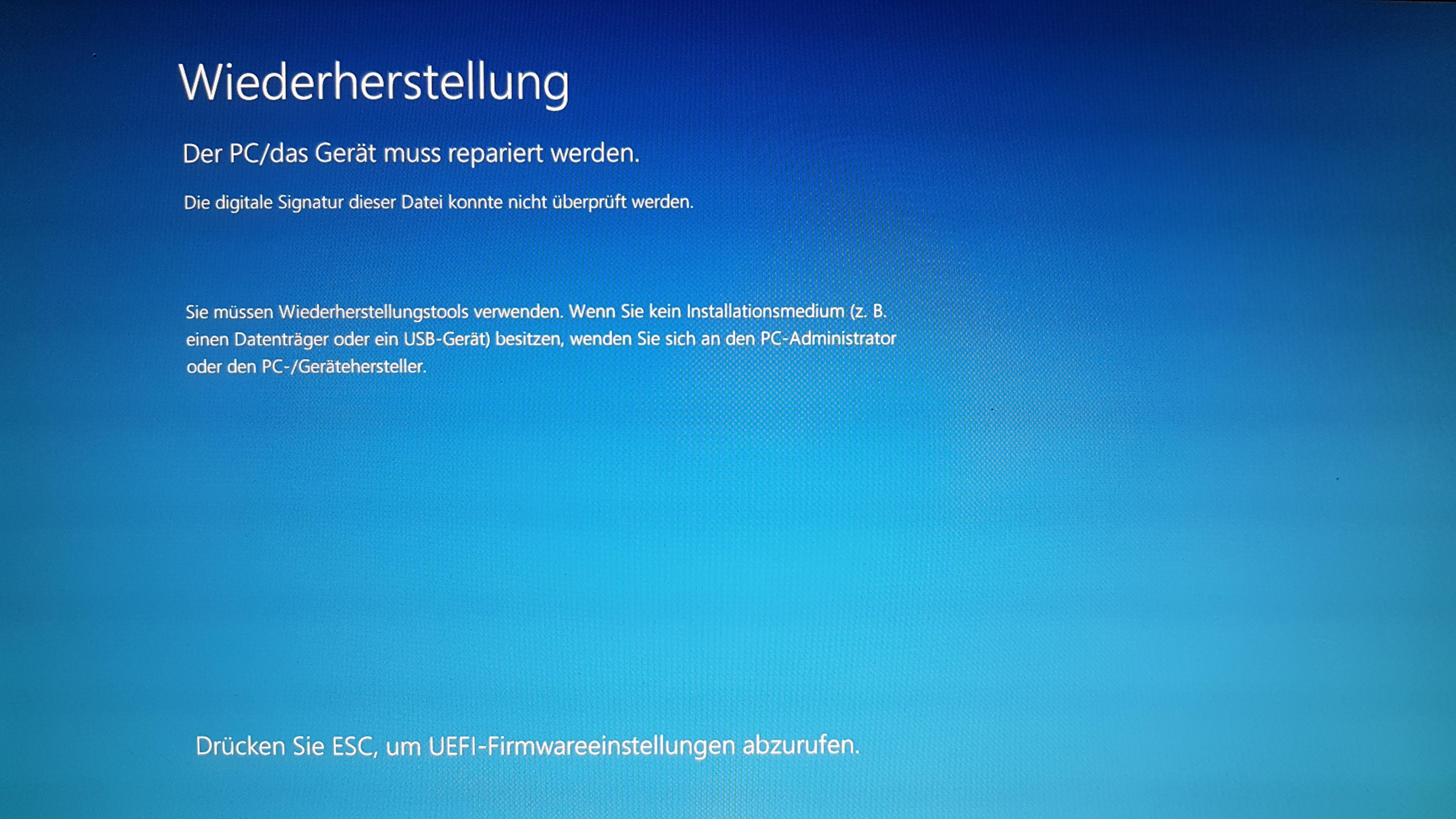

ich habe leider das Problem, dass mein Windows 10 seit einiger Zeit nicht mehr startet.

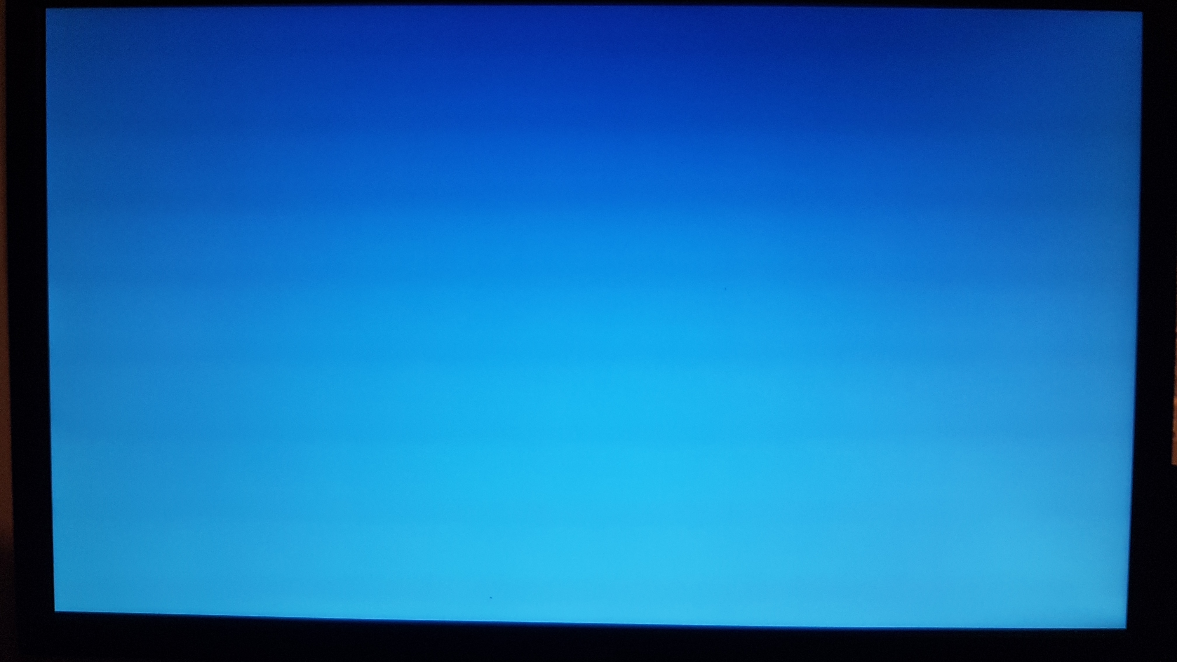

Wenn ich ganz normal von meiner SSD starte bekomme ich lediglich nur ein hellblauen Bildschrim:

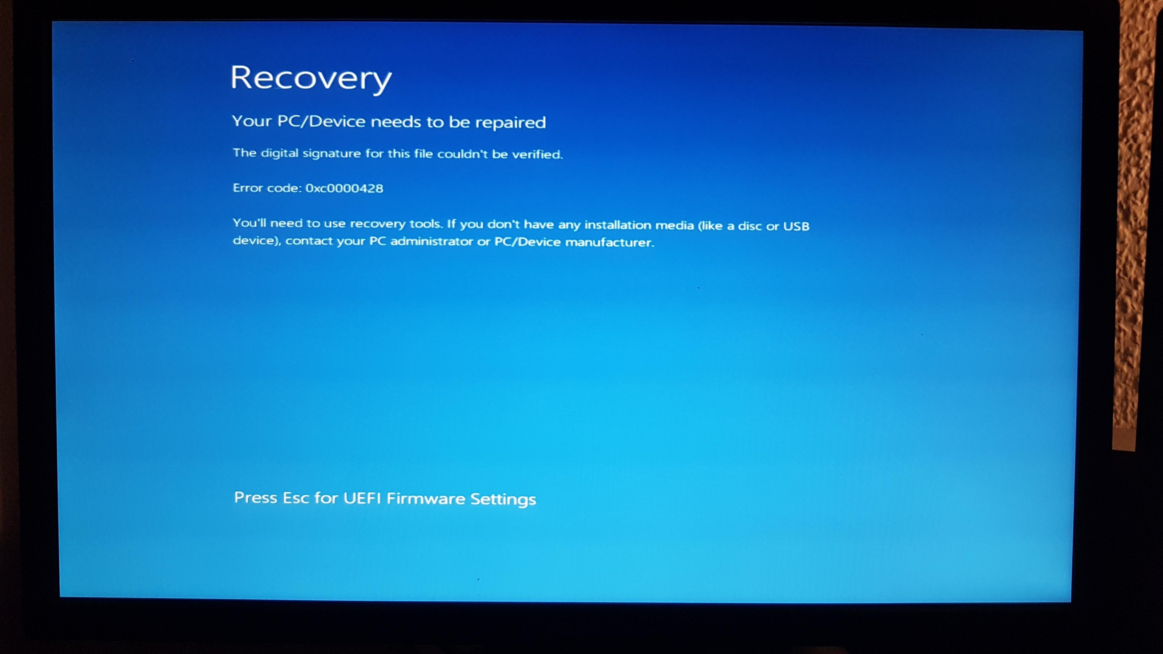

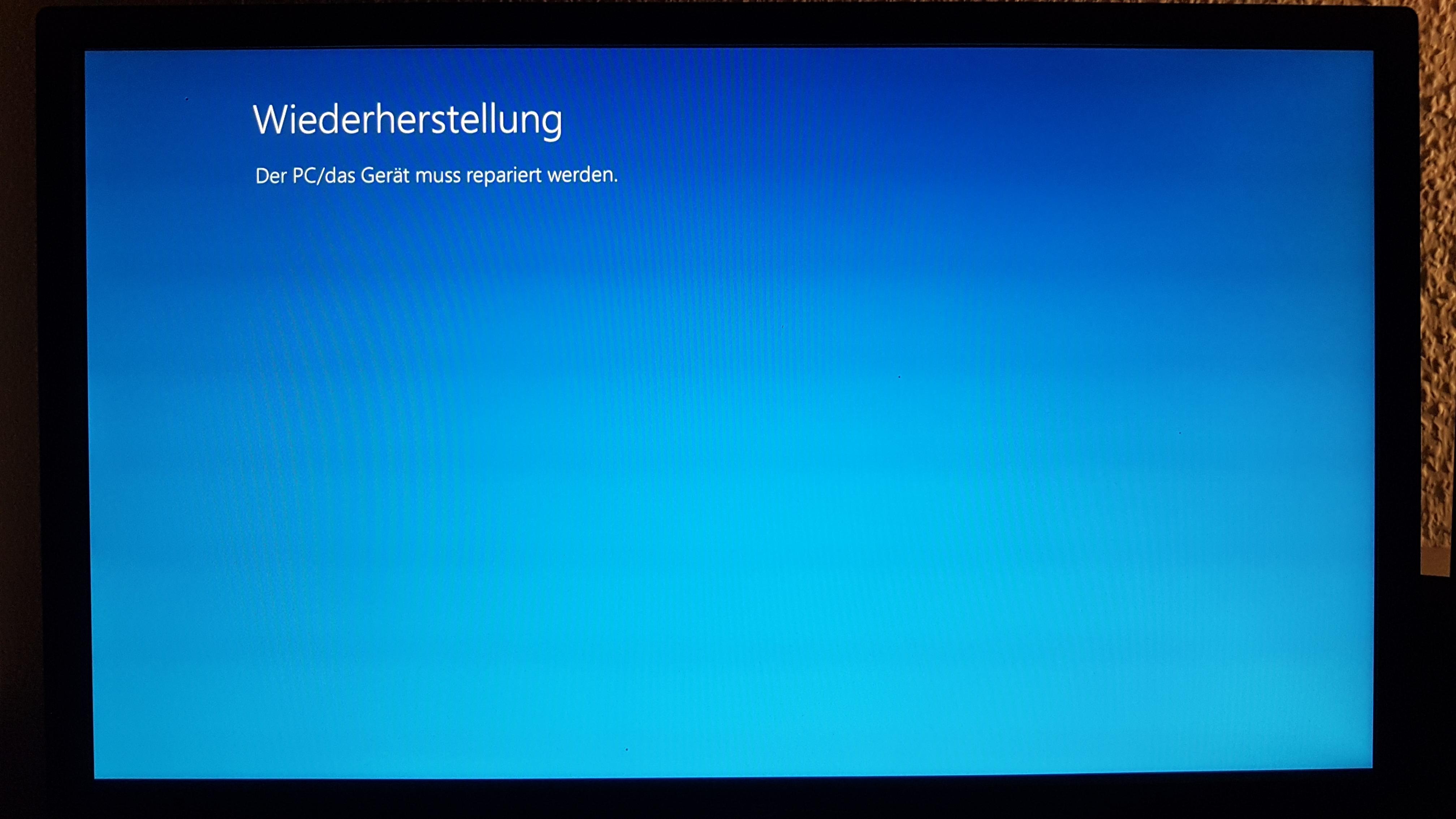

Jetzt habe ich im Internet weiter geschaut und versucht über einen Bootfähigen USB-Stick die Windowsreparatur zu starten.
Leider kommt dann je nach dem eine der folgenden Fehlermeldungen:
Diese scheinen sich nur zu unterscheiden, wenn man im Bios einige Einstellungen ändert, wie z. B.: Windows 10 optimiert startet, was eigentlich nur die grafik ändert und den legeacy modus deaktiviert.

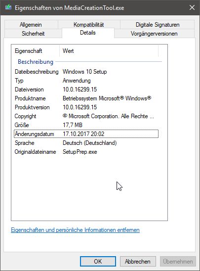

Das weiß ich nicht, habe den Stick mit dem Tool von Microsoft erstellt.
Sie muss aber zur Windows Version passen. Welche Windows Version Dein MCT herunter geladen hat, das sieht Du bei den Datei Eigenschaften des MCTs. Die Versionsnummer der Datei ist die gleiche, wie die Windows Version die sie herunter lädt.
Diese hier lädt das aktuelle Windows 10 herunter. Das Fall Creators Update.
Ok, danke ich werde jetzt erstmal alle Build durchtesten, da ich leider nicht weiß jeder Build auf dem PC installiert ist.

Ich habe mir jetzt über windowsiso.net die letzten Builds heruntergeladen und getestet.
Error code: 0xc0000428 kommt bei Build:
Win10_1511_1_German_x64
Win10_1511_2_German_x64
Win10_1607_German_x64
Win10_1709_German_x64

Bei Win10_1703_German_x64 bleibt der Bildschirm schwarz ab und zu auch hellblau ohne schrift
Habe die iso bereits neu geladen aber auch über DVD und USB-Stick bleibt der Bildschirm weiterhin schwarz.
Ich vermute das Build 1703 der richtige ist, aber der Fehler doch wo anders zu finden ist :/
